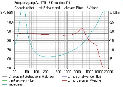

Hallo zusammen,
ich hab im letzten Jahr hauptsächlich 18db und 24db Weichen im Bass verbaut weil sie mir im Mittelton besser gefallen. Die Resonanzen sind stärker bedämpft, der Inteferenzbereich schmaler und der Klang homogener und Ortsfester in meinen Ohren.
Dabei fiel mir immer wieder auf, dass der Bass sich mit diesen Filtern verändert. Die Box wird Pegelfester, es gibt weniger Tiefbass, der Bass wird manchmal etwas knackiger wirkt aber insgesamt weniger dynamisch.
Bei der kleinen Artemis habe ich sogar eine Erhöhung des Klirrs im Oberbass und Grundton messen können die ich mir nicht erklären kann.
Die Frage ist woher diese Effekte kommen. Die zweite Spule im Tieftonzweig erhöht einmal den Widerstand vor dem Bass und die gesamt-Induktivität. Beides sorgt für eine leichte Kickbassüberhöhung von ca. 1db und der Widerstand sorgt für eine Absenkung des Tiefbasses und des Grundtons von ca. 1db. Aber kann dieses 1db den gehörten Unterschied erklären?
Wäre das "Problem" weg, wenn ich in extrem widerstandsarme Spulen investieren würde? Derzeit verwende ich meist die Hochtonspulen zwischen 0,39 und 0,8 mh mit Widerständen um 0,5 Ohm.
Vielleicht hat da schon jemand von euch Erfahrungen, ich will jetzt nicht gleich 60€ für Spulen ausgeben und am Ende nützt es nur bedingt. Es geht mir im Moment vor allem um meine Alcone Fourier, die mir mit der steilen Weiche extrem gut gefällt, allerdings ist der Bass etwas weniger dynamisch und macht weniger Hub im Tiefbass, das muss irgendwie an der Spule liegen.
Hier mal die Simulation der bei den Weichen um die es geht:
Gestrichelt ist die Weiche mit zwei Spulen.
Grüße
Hermes

Hi,
je höher die Ordnung von passiven Filtern, desto empfindlicher reagieren sie auf Schwankungen der Abschlussimpedanz. Tieftöner zeigen im Bass je nach Gehäusebauart zum Teil sehr starke Impedanzschwankungen. Bei BR-System bestehen sogar zwei große Maxima und ein recht kleines Minimum. Die Weiche ist dann je nach Frequenzpunkt fast nur kapazitiv oder induktiv belastet. Dies führt zu starken Phasendrehungen in der Weiche und damit häufig zu sehr starken Pegelschwankungen. Wie groß der Einfluss der nichtlinearen Chassisimpedanz auf das Filterverhalten ist, hängt u.a. auch davon ab, wie weit die Filtereckfrequenz von den Impedanzspitzen entfernt ist. Bei Tieftöner sind Auswirkungen der Grundresonanz auf die Weiche noch bis 400-500 Hz zu beobachten.
Die Impedanzwelligkeit bei Tieftöners führt dann oft zu einer Pegelüberhöhung im Oberbass und zu einen Pegelverlust im Tiefbass. Die zun Teil recht abrupten Phasenwechsel können aber auch zu erhöhtem Klirr führen.
Beispiel: Vergleich eines 24 dB Filters 200Hz an Chassis in BR-Box und an linearer Impedanz
Abhilfe kann oft durch eine Linearisierung der (Einbau-)Chassisimpedanz erreicht werden. Je nach Boxentyp kann der erforderliche EQ aber schon recht aufwendig ausfallen. Arten und Aufbau verschiedener EQs sind in WinBoxSimu (Filter/Imp-Equalizer) leicht zu erkennen.

Was du da beschreibst, ist doch einer der "Klassiker" schlechthin...
Man kann eben nicht ungestraft zusätzliche Widerstände vor ein bei der Reso betriebenes Chassis oder gar einer BR-Box schalten, OHNE die Gehäuseabstimmung auf den nun geänderten Qtc (und den geänderten Wirkungsgrad) anzupassen.
Gruß

je höher der Widerstand der vorgeschalteten Spulen, desto größer der Einfluss der Wechselwirkungen zwischen Spule und Chassis. Die TSPs sind Kleinsignalparameter. Sie schwanken als Funktion des Hubs und der Frequenz. Durch zunehmende Rückwirkungen mit dem größer werdendem Spulenvorwiderstand wirken sich die Nichtlinearitäten immer stärker auf die Gehäuseabstimmung und den Klirr aus...
Grüße
Peter
P.S.: Was ich sagen wollte: Je höher die Gesamtgüte des Systems (größerer Vorwiderstand -> höherer Qts) desto sensibler reagiert das System auf die Gehäuseabstimmung. Schwanken die Abstimmparameter mit dem Hub/der Frequenz, schwank auch die Abstimmung -> die statisch linearen Verzerrungen sind Pegelabhängig, also insgesamt nichtlinear -> Verzerrungen. Timmi hat recht, wenn er Treibern mit hohem Qts schlechtere Tieftonwiedergabe bescheinigt.
Auch ich simuliere gerade Weichen :). Bei 4-ter Ordnung stelle ich eigentlich immer fest, dass der Tiefbass (um 50 Hz) praktisch nicht von den Bauteilen beeinflusst wird. Mit zunehmender Frequenz fällt der Pegel dann zunächst ab, bis er kurz vor der Trennfrequenz stark ansteigt und sogar deutlich größer sein kann, als das Chassis ohne Weiche wäre. Hiere ein Beispiel:
Hier werden die Mitten relativ zum Bass stärker, was Deiner Beobachtung entspricht. Das Chassis ist zum besseren Verständnis "ideal", d.h. immer 88 dB ohne Weiche. Die Box wird als "unendlich groß" und "ohne Beugung an der Schallwand" gerechnet - dadurch sieht man direkt die Auswirkungen von Basteleien an der Weiche
