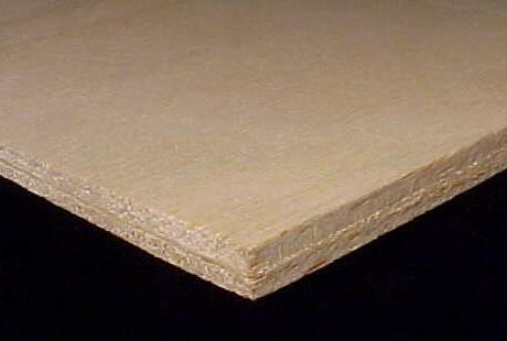

Da ich fiele anregungen auf deutse webseiten bekommen habe, hier mahl ein kleiner erfolg bericht. Fuer mein neues 5.1 lautsprecher set habe ich mir 5 lautsprecher gebaut. Eine einfache kiste war mir zu billig. Deshalb habe ich mir die boxen als elips gehause gebaut um eine smahle vorderseite bei eine nicht zu grosse tiefe zu bekommen. Eine kleine bau beschreibung befindet sich auf http://home.hccnet.nl/h.d.beunkDie boxen sind auf die Alcone Dirac XT und Lagrange XT bausatze bassiert. Dass center is als eine doppelt bassreflex ausgelegt. Aus wieder verwendeter MDF, biege platte und eine buche kuechen platte. Gruss aus die Niederlande, HBK |

Die Boxen sehen absolut klasse aus. Was genau für Material hast Du verwandt, wenn du von "Biege Platte" sprichst? Greetinx dupree |

Der korper besteht aus 2 verklebte biege platte. Jede biege platte ist ein 7mm hardholz platte aus 3 lagen. ![]() Habe vorher festgestelt welcher minimahl durhmesser ich biegen kann, und dann den elisp berechnet. Es muss entwerder funiert werden oder wie ich, mit fiel spachtel masse, glatt gemacht werden. Ist mit einer metallic innenfarbe mit eine rolle gefarbt. Von idee uber material beschaffung (second hand) uber ein Jahr in arbeit gewesen. HBK |
