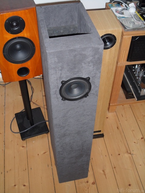

Tach die Herrn Ich habe fertig - außer Finish - das muß noch warten... ![]() ![]() ![]() ![]() Unglaublich was für 60 Euro der Bausatz ohne Holz schon uneingespielt aus den Kleinen rauskommt. Bin angenehm überrascht. Subunterstützung ist da echt nicht nötig und der Klang ist wirklich überraschend gut. Mal schaun wenn sie 2-3 Wochen weg haben wo es hingeht klanglich. Das Beste daran ist imho das man auch vom PC ne besch... MP3 zur Zufriedenheit hören kann ohne das gleich die Ohren klingeln Großes Lob an Herrn Vollstädt, für so wenig Geld soviel Gegenwert! |
albrator
Stammgast |
#85
erstellt: 21. Sep 2010, 21:46
die legen noch zu bin gerade beim finish, 5 qm Microfaser in grau in der Bucht geschossen..... quick and cheap ... sieht gar nicht übel aus Fotos folgen wennn fertig Gruß, Albert |

#93
erstellt: 22. Sep 2010, 21:13
nee Sprühkleber kann etwas uneben aushärten. Hab beim Lidl nen Eimer wasserverdünnbaren Kontaktkleber genommen. Mit Zahnspachtel verteilt, auf der Rückseite das Flies dann vernagelt. 90 min für beide LS Ist nix besonderes, aber furnieren war mir dann zu aufwändig |
