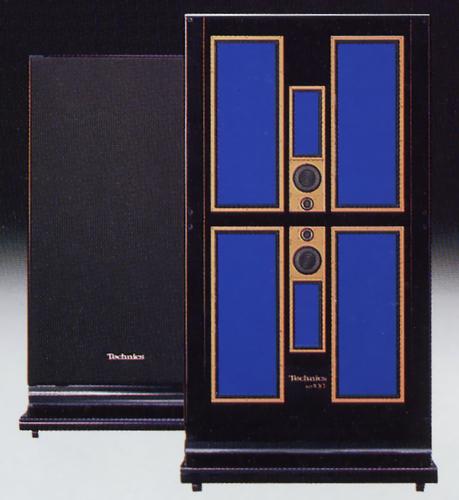

jogi59
#58 erstellt: 25. Dez 2009, 21:37
Das gab es doch schon vor vielen Jahren in Japan ohne ESL
Frank.Kuhl
#59 erstellt: 25. Dez 2009, 21:56
Ja, auch heute gibt es noch in diversen Bereichen Lautsprecher wo Membranflächen von mehreren Antrieben angtrieben werden. NXT usw. machen das.
Würde ich die BB der Lightning direkt Stoß auf Stoß montieren hätte ich annähernd eine rechteckige Membran die gleichmäßig von 32 Magnetsystem angetrieben wird. Wo ist in der Idealvorstellung von kolbenförmiger Bewegung denn dann ein Unterschied zu einem Magnetostaten oder Elektrostaten gleicher Abmessung?
