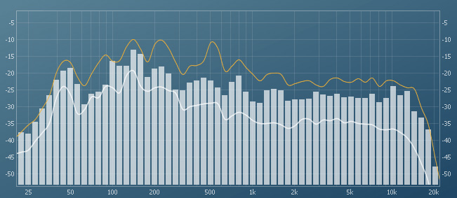

Danke danke. Wo wir schon dabei sind.... Gibts Software, die in Echtzeit quasi den Frequenzverlauf eines Liedes anzeigen kann ? Meine soetwas mal irgendwo mit rauf und runter hüpfenden Balken gesehen zu haben... Wie dem auch sei. Seit gestern laufen die sixteens über den richtigen Verstärker. ![]() Ein Onkyo M-505 Sieht nicht nur bildschön aus, sondern hats auch faustdick hinter seinen 37-jährigen Ohren. Ein Gewicht von 17 Kg und eine Leistung von 2x 165 W an 4 ohm Sprechen wohl für sich. Liebe Grüße aus dem Klangnirvana |
ippahc
Inventar |
#150
erstellt: 04. Feb 2016, 21:55
moin, wenn du über'n Rechner abspielst Foobar . http://www.allmyster...trum_analyzer.jpg?bcgeht auch noch feiner! |
