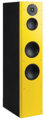

zur Zeit beschäftige ich mich, vorerst auf theoretischer Ebene, mit der Idee einen eigenen Aktivlautsprecher zu bauen. Ich möchte mir hier erst noch ein paar Meinungen einholen, bevor ich entscheide wie es weitergeht. Notfalls, jedoch eher ungern, würde ich die Box auch passiv auslegen.
Ich möchte einfach nur ein paar Meinungen und Kommentare zu der Idee einfangen.
Die Projektidee
Aktivlautsprecher mit folgenden Eigenschaften:
- Hochglanzlackiertes Gehäuse aus Aluminiumplatten (Legierung) mit internen Verstrebungen
- die Ästhetik des Lautsprechers hat höchste Priorität
- High End Chassis, jedoch nur die bei denen das optische Erscheinungsbild akzeptabel ist
- sehr schlankes Erscheinungsbild, ca. 200 mm in der Breite
- Class D Endstufen
- Chassisanordnung wie auf den Bildern, Folienhochtöner aus ästhetischen Gründen, Mitteltöner im Optimalfall optisch identisch mit Tieftöner
- keine von aussen sichtbare Verschraubungen (Ausnahme: rückseitige Platte)
- keine von aussen sichtbare Anschlüsse oder Regler (sind hinter der kleinen, abschraubbaren Platte)
- Kostenlimit noch nicht festgelegt, obwohl ich mir darüber schon Gedanken gemacht habe (möchte es an dieser Stelle jedoch noch nicht festsetzen)
Die Motivation ist in erster Linie etwas eigenes zu bauen, der Preis-Leistungsgedanke ist also nicht der dominante Antrieb.
Anmerkungen
- mir ist bewusst, dass sich die eingelassenen Chassis evtl. negativ auf die klanglichen Eigenschaften auswirken werden, es ist jedoch das bezeichnende Merkmal dieses Projekts
- die Chassis werden von hinten gegen die Frontplatte geschraubt, entweder direkt oder aber über eine Adapterscheibe
- die gewölbte Frontplatte dürte ein "Vermögen" kosten, evtl. würde ich hier auch eine flache Aluminiumplatte akzeptieren
Chassis:
Vorläufige Auswahl, gerne auch andere, falls diese in die Kategorie High End fallen. Mittel- und Tieftöner mit inverser Sicke wären natürlich das Beste, weil damit auch die Sicke hinter der Abdeckung verschwindet.
Anordnung, von Oben nach Unten (bei 3-Wege Konzept):
- Mitteltöner
- Hochtöner
- Tieftöner 1
- Tieftöner 2
- Tieftöner 3
Evtl. kann man aus der Anordnung auch ein 2- oder 2,5-Wege Konzept machen?

#2 erstellt: 05. Mrz 2014, 23:05
Hi,
der Hochtöner sollte auf Ohrhöhe sitzen - so ca 1 Meter hoch, d.h. die Box müßte ca 1,3 Meter hoch werden.
Die versenkten Chassis sind ausgesprochen kontraproduktiv. Nimm irgendws billiges, was gut aussieht. Die Edel-Chassis kannst dir bei der Schallwand schenken.

#3 erstellt: 05. Mrz 2014, 23:43
Hallo,
Warum ?? Mit der richtigen wahl der TMT-Chassis und Hochtöner und richtig gemachten zu den Chassis akustisch angepassten Vertiefungsfräsungen für einen wissenden und könnenden Entwickler keine große Herausvorderung ... So werden "ganz nebenbei" mal erwähnt auch viele aller teuren kommerziellen HaiFai Lautsprecher gemacht.
So`n "Tip" bei einem derartigen Projekt mit solchen Ansprüchen wohl nicht dein Ernst ...
@ JoePesci : Wieso Alu wenn doch eh überlackiert werden soll Die gewölbte Front lässt sich aus Holz oder speziellem Kunststoff problemlos Fräsen.
Insgesamt wird dein "Projekt" spätestens dann scheitern wenn es um`s Thema Messung und Abstimmung geht wenn du das nicht selber kannst ... ohne vorherige genaue Entwicklung eines stimmigen Gesamtkonzeptes (möglichst von dem Dienstleister der das dann auch abstimmen soll) wird so nie ein anständig spielender Lautsprecher daraus ;). "Das Forum" wirds wohl nicht "mal eben" ausspucken ...
Plane also schon mal das meiste Budget für ein externes Entwicklungsbüro ein oder such dir gleich einen bereits existierenden Bausatz aus der deinen Anforderungen entspricht den du dann "hübsch Verpacken" kannst.

#4 erstellt: 05. Mrz 2014, 23:53
Das ist korrekt, aber obige Bilder sehen für mich aus wie "function follows form" und nicht umgekehrt, wie es sein sollte.

#6 erstellt: 06. Mrz 2014, 00:11
Das ist korrekt, aber obige Bilder sehen für mich aus wie "function follows form" und nicht umgekehrt, wie es sein sollte. ;)
Danke für die Antworten.
Ja das ist richtig, und dieser Umstand ist mir auch bewusst, jedoch habe ich angenommen, dass es nicht gleich ein absolultes K.O. Kriterium ist. Form und Funktion sind gleichberechtigt, im Konfliktfall muss ein Kompromiss her. Ich könnte z.B. die Einsenktiefe reduzieren, sofern möglich.
Es gibt da jedoch noch einen anderen, hoch angesehenen Hersteller, der ähnlich "kriminell" handelt:
Das macht mir dann doch etwas Hoffnung, dass es unter Akzeptanz von gewissen noch vertretbaren klanglichen Einbußen gehen müsste.

#14 erstellt: 06. Mrz 2014, 01:12
Zur generellen Vorgehensweise:
1.) Konzept: grobes Designkonzept festlegen, wie z.B. das Erscheinungsbild, Aktivlautsprecher, Material = Aluminium, Chassisanordnung, etc.
2.) Lastenheft: was soll das Ding können, wo liegen die Prioritäten, welches ist das Kostenlimit und wo würden die tatsächlichen Kosten liegen, ggf. in Abhängigkeit davon Punkt 1 anpassen.
3.) Entwicklung: technisches Design ist zugekaufte Dienstleistung (Berechnung der Gehäusedimensionen anhand bestehender Designvorgaben, Chassis- und Elektronikauswahl).
4.) Gehäusefertigung: darum würde ich mich selbst kümmern, bzw. das richtige Unternehmen ausfindig machen
5.) Montage: Gehäusemontage und Chassiseinbau sind Eigenleistung
6.) Abstimmung: Abstimmung beim gleichen Dienstleister der die Berechnungen vorgenommen hat, beinhaltet auch Verkabelung und Montage der Elektronik
So würde ich jetzt die einzelnen Phasen eines Projektplans sehen.
Zum Thema Aluminium: das ist mein bevorzugter Werkstoff. In unserem Unternehmen (Sondermaschinenbau) wird das kg Aluminiumlegierung für unter 6 EUR eingekauft, d.h. die Rohmaterialkosten sollten sich in Grenzen halten. Die Bearbeitung der gewölbten Front, sofern es nicht zufällig bereits ein geeignetes Profil geben sollte oder ich nicht davon ablassen will, könnte ein Kostenproblem werden.
Kunststoff könnte ich mir als Alternative vorstellen, Holz oder MDF möchte ich eigentlich meiden.

JoePesci
#21 erstellt: 06. Mrz 2014, 14:34
Ich habe mal eine Modifikation durchgeführt, die Kanten sind jetzt stark gerundet. Klanglich sicherlich besser, optisch jedoch eher nicht. Die äusseren Gehäusekanten sind nach wie vor scharf.
Vom Fräsaufwand her dürfte das jedoch deutlich aufwändiger werden.

#22 erstellt: 06. Mrz 2014, 16:32
Hallo,
mach doch als Grungendwurf erst mal die schräg gefrästen Flächen zu den Chassis hin gerade, also flach und nicht gewölbt.
Das muß Optisch auch zu den Kanten des sonstigen Gehäuses passen.
Die vorderen Kanten der Chassisfräsungen später nur leicht per Hand bearbeiten oder die gefräste Front dann Glasperlenstrahlen oder Metall-Kugelstrahlen lassen.
Ist dir bewusst das Hochtöner mit derartigen Bauhöhen Vertikal hohe Töne bündeln wie Sau
Also ich mag keine Lautsprecher wo man zum höhren den Kopf am Höhrplatz mechanisch "anschrauben" muß ... das hat mit aktivem Musik höhren nix zu tun.

hmmmm ?!? wurd hier erwähnt das das ne Hintergrundbeschallungskiste werden soll,
oder warum Angst vor horizontal bündelndem HT ?

-"suboptimales" konzept, fraglicher Wissensstand (verständnis f. Bündelung, Abstrahlverhalten und Übergang zwischen den Drivern...)-------> man wählt einen LS und dessen Chassis nicht nach dem Motto aus "Champagner ist gut und Kaviar eigentlich auch".
-3 TT parallel erfordern 12 - Öhmer oder zumindest hochohmige Chassis sowie Laststabile Endstufe.
Und so weiter und so weiter. Nur ein Anfang.
Ruf Udo mal an und lasse dir als Dienstleistung schon bei KONZEPTION und CHASSISAUSWAHL helfen. Dann wird evtl ein Schuh draus. Wenn man die und die unpassenden Chassis verheiraten MUSS, weil es etwa der Vertrieb/ Sponsor vorschreibt, dann kommt so ein Audimax heraus.... nicht schlecht aber eben auch suboptimal :/
Böse!

Wenn ich so die Optik der Etons sehe, könnte man im Prinzip auch einen SP6-100
Spielt gut, auch in nicht allzu großen Gehäusen, kann als TMT oder/und TT eingesetzt werden und kostet mit 60€ nur 2/5 so viel wie dein ausgesuchter.
Ist auch in 8Ohm erhältlich.
