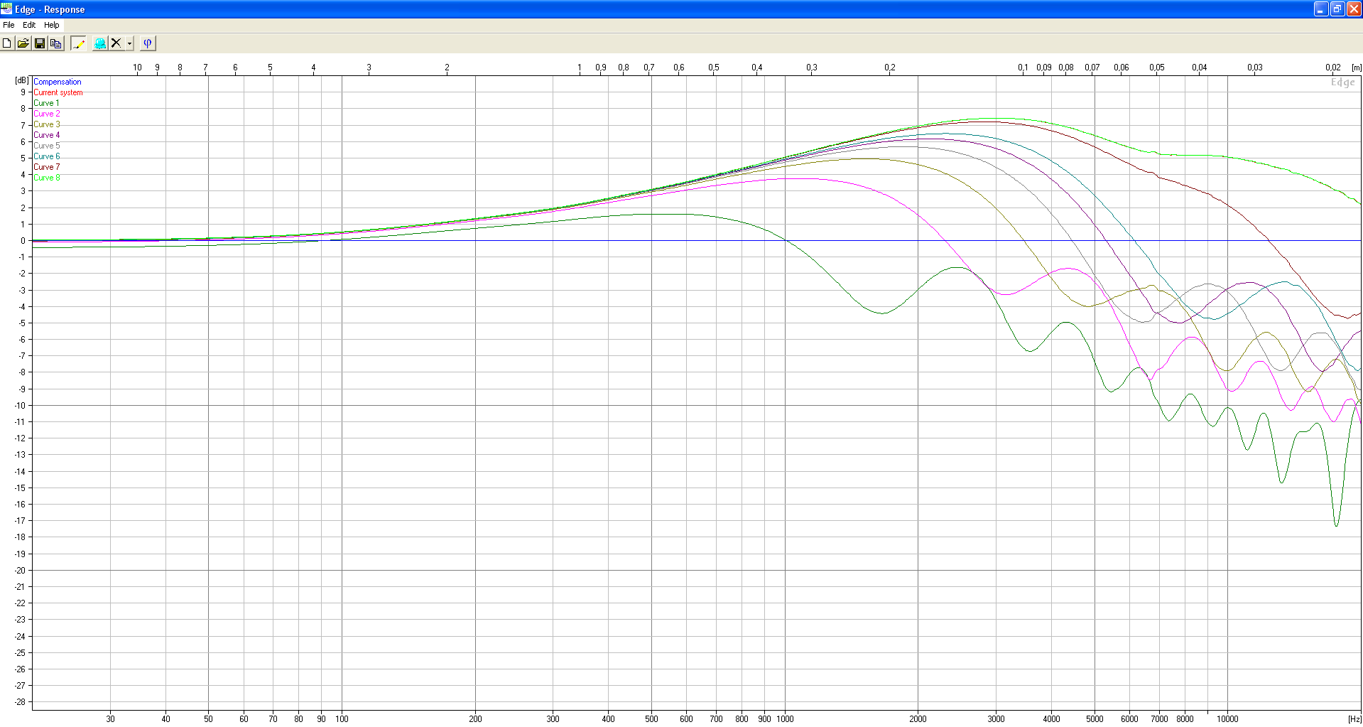

Hat einer von euch mal so ein Array gemessen. Ich schätze mal das der Hochtonbereich bei so einer Anordnung um mindestens 15 dB abfällt - auch wenn die Breitbänder einzeln gemessen sogar einen leichten Hochtonanstieg haben. Passiv geht es dann nur mit Absenkung der unteren Frequenzen bzw. aktiv durch Anhebung der oberen Frequenzen. So ein Array verhält sich ganz anders wie die meisten hier denken.

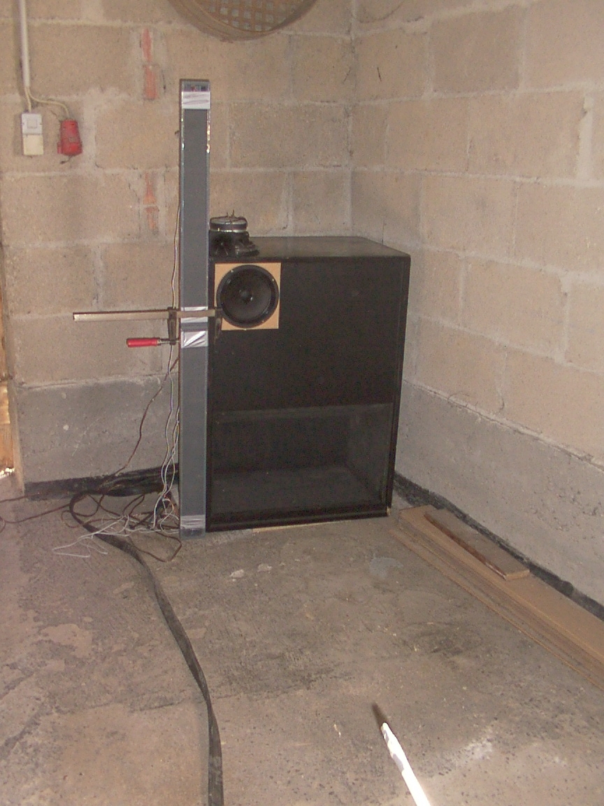

Hallo,
jo, ich...
Wollte für meinen Scheunen-Spaßprügel zunächst die Original-Zeilen mit je 7 Treibern verwenden:
http://www.diy-hifi-...=321&pictureid=17677
Das hat sich dann so gemessen:
http://www.diy-hifi-...=321&pictureid=17680
Fand ich nicht so prickelnd und habe die Treiber anders verbaut:
Haben sich dann so gemessen:
http://www.diy-hifi-...=321&pictureid=17679
Fand ich dann doch handhabbarer.....
Gruß
Peter Krips

Zumindest auf Achse über die Entfernung deutlich weniger Probleme, und, wenn sie gut gemacht sind, auch vertikal.
Und dann: Was ist schlimmer? Ein schmalbandiger Kammfilter zu hohen Frequenzen, den das Ohr sehr gut weg-zu-integrieren weiß
Da geht es nicht nur um Hochton.
Hier mal die Simu von 25 Stck Treiber der Größe des FRS5X auf 80mm breiter Schallwand in (von unten noch oben) 1,2,3,4,5,6,12 und 24 Metern Entfernung Array Mitte auf Achse...
