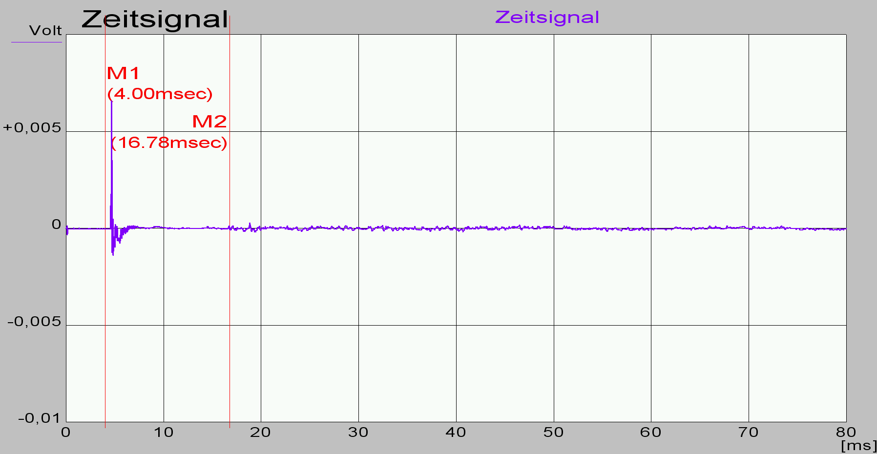

P.Krips
#78 erstellt: 12. Nov 2016, 20:08
Hallo Carsten,
ich hatte es geahnt, die starken Welligkeiten in deinen früheren Messungen kommen daher, dass du beide Lautsprecher gemeinsam gemessen hattest.
a) hast du da wahrscheinlich unterschiedliche Abstände zu den Lautsprechern gehabt.
b) verhalten sich die Lautsprecher einzeln gemessen ohnehin anders, da sie nicht ganz symetrisch im Raum zu reflektierenden Wänden aufgestellt sind.
b) ist auch der Hauptgrund, warum sich dann die späteren Einzellautsprechermessungen deutlich unterscheiden.
Zur Fensterung für reflexionsfreie Messung:
Da sollte das Messprog das Zeitsignal anzeigen können, sieht in etwa so aus:
http://www.diy-hifi-...=875&pictureid=28723
Dort kann man dann meist den gewünschten Bereich mit zwei Markern eingrenzen.
Sollte das nicht gehen, musst du halt mit den Messungen leben...

Hier im Übrigen die Zeitsignale, die du meintest, Peter:
So wie es aussieht, hat REW hier bereits selbstständig die richtigen Einstellungen vorgenommen? Ich habe da auf jeden Fall nichts geändert oder verstellt. Kann es sein das es deshalb nur geringfügige Abweichungen zwischen den beiden Messungen gibt?

Dein Messfenster ist 500 ms nach Signalbeginn offen, dass ist eine Einstellung, bei der du das komplette Raumverhalten an der Backe hast, also eine typische Diffusfeldmessung.
Für reflexionsfreie Messungen im Raum ist das Fenster typischerweise so 10-12 ms "offen"
Damit du da die nötigen Marker sinnvoll setzen kannst, musst du
a) das Zeitsignal auf der x-Achse gehörig spreizen bis es in etwa so aussieht wie im Beitrag 78 gezeigt.
Also rechts von 0 (Signalbeginn) nicht mehr wie 50 oder 80 ms anzeigen. und den linken Marker dann so dicht wie möglich links vor das eigentliche Signal setzen und den rechten Marker links von dem ersten sichbaren Zacken (meist so um die 10-12 ms) setzen.
b) nur einen Treiber in der Messung betrachten, sonst siehst du den Wald vor lauter Bäumen nicht.
Das dann für die Treibermessung und Entzerrung "obenrum" verwenden, ansonsten im Bass wie schon beschrieben.

wäre das so korrekt? Das zweite Bild zeigt den Vergleich zur Diffusfeldmessung des linken Lautsprechers im Vergleich zum gefensterten Graphen.

das geht in die richtige Richtung, dennoch zweierlei:
1. den linken Marker nicht auf den Peak setzen, sondern unmittelbar links vor den Beginn des Signals.
2. scheinen in der Messung trotz der Fensterung noch Reflexionen mit drin zu sein. Stelle für eine erneute Messung mal den Lautsprecher in die Mitte des Raumes, möglichst weit weg von reflektierenden Wänden/Flächen (gilt auch für das Mikrofon)
Grundsätzlich:
