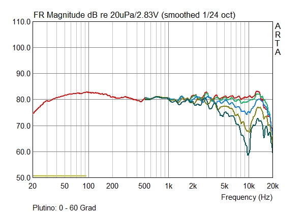

Hallo herr_der_ringe,
da ich es so oft hier lese, aber nicht wirklich verstehe, klär mich auf! Was macht ein Breitbänder als Center besser? Bei meinen Messungen hatten sogar die kleinen 4-Zöller unter 30 Grad kaum mehr Höhen, deshalb habe ich immer empfohlen, sie auf den Zuhörer auszurichten. Wie macht man das mit einem einzelnen Center bei drei Leuten, die mit normalem, menschlichem Abstand auf einem Sofa sitzen? Der Coax hat dieses Problem nicht, sein Hochtöner strahlt zum Glück rundum. Dummerweise trifft er dabei immer wieder auf die umgebende Membran, die wie ein schlecht konstruierter Waveguide wirkt und dabei auch noch im Basstakt hin und her wackelt. Ist ein modulierter Hochton leichter zu ertragen als zwei schmale Einbrüche beim liegenden Center? Recht hast du natürlich beim stehenden Zweiweger, den musst du mir nicht weiter erklären. Statt dessen kannst du anderen Heimkino-Fans eine sinnvolle Argumentation für ihre Frauen liefern. Mach es dir dabei aber nicht so einfach, nur zu behaupten, dass es besser klingt. Damit kannst du keinen Blumentopf gewinnen. Der kann nicht einmal auf den Center gestellt werden, weil der allein schon die untere Mitte des Bildschirms verdeckt. Wer sich einen Kinoraum einrichten kann, kennt diese Probleme nicht, er setzt den Center hinter die schalldurchlässige Leinwand. Da die meisten Leute jedoch ihr Wohnzimmer für das Filmegucken nutzen müssen, in dem es ganz andere Prioritäten gibt, müssen Kompromisse gefunden werden. Einer heißt: Center unter oder über dem Bild, garantiert kein idealer Platz. Und da ist die liegende Variante sicher nicht das allergrößte aller Übel. Gruß Udo |
herr_der_ringe
Inventar |
#24
erstellt: 08. Jul 2017, 01:45
hallo udo,
eine andere herangehensweise ist hier zielführend: was soll ein center bewirken, weshalb soll er zu einsatz kommen? => er soll dafür sorgen, daß sich auserhalb des zentrums befindende filmbetrachter ebenfalls im akkustischen zentrum sitzt. korrekt? wenn ich mir jetzt jedoch das abstrahlverhalten eines liegenden center mit klassischer TMT-HT-TMT-bestückung betrachte, so patzt dieser im bereich um 1,5~2,0 khz, je nach winkel mit einbrüchen von bis zu -30db. dies resultiert aus dem sich ergebenden chassisabstand (genauer: der hieraus entstehenden laufzeitdifferenz unter winkel), in kombination mit der erforderlichen höheren trennfrequenz zum hochtöner. --- nebensatz: ein LS mit (quasi-)d'appolito-anordnung wird ja gerne auch deshalb gekauft, da dieser aufgrund seines bündelungsverhaltens boden und decke weniger anregt, sprich: aufgrund seines (hier: problemlösenden) eingeschränkten bündelungsverhaltens in der vertikalen. (die achse des hochtöners befindet sich hierbei am hörplatz im regelfall ziemlich genau auf der ohrhöhe, also unproblematisch.) wenn ich dann aufstehe, ergibt sich für jeden reproduzierbar ein mitteneinbruch aufgrund des abstrahlverhaltens... ...weshalb soll dieses bündelungsverhalten bei um 90 gedrehter chassisanordnung (und dann ebenfalls um 90° gedrehtem abstrahlverhalten) dann plötzlich nicht mehr durchschlagen? --- dummerweise ist besagter frequenzbereich ausgerechnet der bereich der stimmwiedergabe. also exakt jener frequenzbereich, welchen der center unter winkel unterstützen soll - und führt sich so selbst ad absurdum. sollte irgendwo etwas gelesen werden von "unausgewogener stimmwiedergabe": dies resultiert genau aus vor beschriebenem. der im vergleich hierzu vielbescholtene breitbänder hat zwar physikalisch bedingt einen unter winkel zunehmenden höhenabfall (vor allem mit zunehmendem membrandurchmesser) - der für die stimmwiedergabe wichtige frequenzbereich ist hiervon jedoch nicht betroffen. klar kann man jetzt argumentieren: so groß ist der "fehlwinkel" aus der mittelachse doch gar nicht, das kommt überhaupt nicht zum tragen. tuts dann aber erstens bei einem nicht zu großen breitbänder ebenfalls noch nicht und zweitens sind mehr als 10° fehlwinkel (ab hier beginnt der frequenzgangeinbruch im regelfall durchzuschlagen) ganz schnell überschritten. es genügt dabei übrigens schon, wenn aus dem 4mx5m-raum ein 5mx4m-raum wird und möblierungs- oder WAF-technisch bedingt nicht alles axial aufgestellt werden kann...da bist du ganz schnell im bereich bei bzw. über 30°, wo ebendiese senke gnadenlos durchschlägt ![]() grün: raum breite=4m tiefe=5m rot: raum breite=5m, tiefe=4m, mit axialem versatz je 15°-schritte
vermag ich jetzt nicht zu beurteilen, daher bin ich mal so frei: quasi-dappolito erster im netz aufgefundener koax-LS erster im netz aufgefundener BB-LS / 3"
ist er nicht, völlig richtig. allerdings auch die aus akustischer sicht zweitschlechteste lösung... ...und an der lösung derer sollte -gerade auch im DIY- gearbeitet werden.
