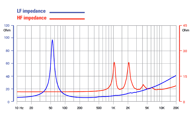

moin, ich versuche gerade, ein Paar Selbstbau PA-Monitore abzustimmen. Zielrichtung Studiomonitor, der auch richtig laut kann. Treiber: Faital Pro 12HX230 Coax, 12" Amp: Hypex PSC 2.400D Gehäuse: 50x45x35 cm, 50 Liter netto, innen alle Wände Basotect 70 mm + 1 Beutel Sonofil hinter dem Tieftöner + 2 cm Basotect auf der Schallwand außen. Keine Stufen/Lücken zwischen Tieftöner und Gehäuserand. Wände Carbon-XPS-Sandwich (leicht) mit diversen Verstrebungen. BR-Abstimmung aktuell 54 Hz. Chassis nicht zentrisch in der Schallwand, also unterschiedliche Abstände zu den abgerundeten Gehäusekanten. Vorab: Ich habe einige Erfahrung im Bereich Heim-HiFi Lautsprecherbau, DSP-Weichen (Behringer DCX, HiFi-Akademie.....) und Lautsprecher-Messtechnik. In meinem Raum kann ich bis ca. 200 Hz hinunter reflexionsfrei messen. Mess-Eqiuipment: Infrasonic Quartet bis 192 KHz, Arta 1.9.1, Earthworks M50 Mein Problem: Bei HiFi-Chassis hatte ich noch nie nennenswerte Probleme gehabt, einen halbwegs linearen Frequenzgang hinzubekommen. (+/- 1,5 dB 100-15.000 Hz) Die Messungen waren jeweils nahezu identisch bei verschiedenen Mess-Entfernungen (20-50-100-200 cm). PA-Chassis scheinen eine völlig andere Welt zu sein, von der ich bisher offenbar zu wenig verstehe. Die Basis-Frequenzgänge (ungefiltert) sind im Vergleich zu guten HiFi-Chassis eine Berg- und Talbahn mit diversen teils steilflankigen, teils asymetrischen Peaks und Dips (bis 15 dB), auch und vor Allem im geplanten Übernahme-Bereich 1700 Hz. Ist wohl der Preis für mindestens 10 dB höheren Wirkungsgrad Unabhängig von meinem fremdeln mit der Hypex-Software HFD 4.62 bekomme ich die Peaks und Dips kaum richtig in den Griff, zumal sie sich mit jeder Mess-Entfernung ändern. Und ja - natürlich stelle ich bei jeder Messung das Impuls-Zeitfenster reflexionsfrei ein. Im italienischen Schwesterforum (Google translate sei Dank ) heißt es, PA-Chassis dieser Größe (12") wären erst ab 2m Messabstand sinnvoll zu messen, allerdings bekomme ich damit die Probleme auch nicht in den Griff. Merkwürdigerweise veröffentlichen die meisten Hersteller (sofern sich überhaupt Angaben finden lassen) die FGänge mit 1m Messabstand.Daher die Frage: Gibt es eine sinnvolle Strategie zum linearisieren/trennen von PA-Chassis, die sich von der Vorgehensweise bei Home-HiFi-Teilen grundlegend unterscheidet? Bisher habe ich zunächst versucht, die einzelnen Treiber zu linearisieren und dann eine saubere Trennung zu erreichen. Richtig weit komme ich damit hier aber nicht. Möglichkeiten des DSP pro Kanal: (Filter über alles sind nicht möglich) 13 Filter insgesamt pro Kanal möglich HP (1. und 2. Ordnung) TP (1. und 2. Ordnung) Boost/Cut (Frequenz, Güte, Pegel) Shelf (1. und 2. Ordnung) Allpass (1. und 2. Ordnung) dazu Verzögerung pro Kanal in 21 µs-Schritten Vielen Dank für jeden Tip!! Michael |

erstellt: 24. Jan 2018, 16:39
Hi Christoph, danke für den Link - vieles darin klingt vertraut ![]() meine aktuelle Messung in 50 cm sieht so aus: ![]() Die Messungen sind nur schwach geglättet mit 1/24 Oktav. Allerdings liegt hier die akustische Trennung mit 3000 Hz noch sehr weit über der Hersteller-Empfehlung von 1700 Hz. im Bereich 1700 sind aber die Peaks so ausgeprägt, dass ich da nur schwerlich eine saubere Trennung realisiert bekomme. Soweit aber eigentlich gar nicht so übel - vor Allem das Rundstrahlverhalten des Hochtöners scheint eine Stärke des Faitals zu sein - deswegen hatte ich ihn auch gewählt. Wobei Herstellerangaben ja immer mit Vorsicht zu genießen sind. Habe aber auch fast alle 26 Biquads im Einsatz (und nach dem Wochenende 'nen Knoten im Hirn). Mein Problem ist: bei Messabstand 100 cm siehts wieder anders aus, bei 200 cm wieder anders . wo bloß soll ich da mit der Linearisierung ansetzen? Hier übrigens noch eine Messung des Tieftöners ohne Filterung, ohne Glättung: ![]() Das Hersteller-Datenblatt sieht da wesentlich gefälliger aus. Aber wenn man die 0°-Messung mal auf eine 100dB-Achse zieht (so wie es die meisten PA-Hersteller machen) und noch 'ne 6 dB-Glättung drüberlaufen lässt, ist meine Messung mit der des Herstellers nahezu identisch. [Beitrag von AC-SB am 24. Jan 2018, 16:58 bearbeitet] |

Moin Michael, sieht doch schon ganz gut aus! 3kHz finde ich allerdings reichlich hoch. Da Du ja anscheinend eher den Home-/Studioeinsatz einplanst würde ich ähnlich wie bei mir Richtung 1 kHz gehen. Das würde auch ganz gut zum ersten Einbruch des TMT passen. Messentfernung: um die Schallwandeffekte mitmessen zu können, würde ich nicht unter 1,5m gehen. Viele Grüße, Christoph |

Hi Michael, wenn ich mir den Impedanzgang ansehe: ![]() ...dann verbietet sich eine Trennfrequenz von 1.700 Hz eigentlich von selbst. Deshalb finde ich Deine 3-Khz Messung eigentlich auch gar nicht so übel. - 2 dB Peak mit Q1 - 1,5 bei 2.200 Hz und -2,5 dB Peak bei ca. Q 2 und 4 Khz und es sollte nochmal einen Ticken besser aussehen. Bei 9 Khz würde ich eine weitere, breite Absenkung irgendwo bei Q 0,5 - 0,7 machen und das nach Gehör abstimmen. |

Faital gibt eine "mindest" Xover von 1700 Hz an, wird wegen der Belastbarkeit sein. und das eine fast 500cm2 Membran mit nur 50gr MMS sich nicht so aalglatt misst wie kleine Hifi Chassi, sollte sich schon allein aus den Kraftverhältnissen erklären lassen. für deinen Anwendungsfall find ich deine jetzige Abstimmung doch eig schon oK. |

Tja - mit HiFi, wo man penibel die 0,3 dB-Abweichungen mit der Frequenzlupe jagt, hat das tatsächlich nicht sehr viel zu tun ![]() Wegen der 3 KHz hab' ich mir auch im italienischen Forum (war das einzig auffindbare, wo überhaupt mal der Faital Coax erwähnt wurde) schon Anschisse ebgeholt, ebenso im PA-Bereich des Musiker-Forums. Ich sehe das aber mittlerweile ähnlich wie Ihr: Impedanzmäßig würde ich den HT unter 3 KHz auch kaum anfassen wollen, Frequenzgang und Klirrverlauf sprechen aber auch nicht gegen 1,7 KHz. Ich hab' mal beide Abstimmungen gemacht - messtechnisch nehmen die sich nicht viel. Allerdings hab' ich in dem Gezappel schon Mühe, eine klare Linie zu erkennen. Die 1,7er Variante ist in dem Bereich in der Winkelabstrahlung etwas besser, gehörmäßig macth das (allerdings bei gehobener Zimmerlautstärke) wenig bis keinen Unterschied. Mittlerweile tue ich mich mit der Hypex-Software auch etwas leichter, nachdem ich mich teilweise von alten Arbeitsabläufen (messen mit Arta) verabschiedet habe. In Hypex kann eine Messdatei eines Zweiges aufgenommen werden, beim Filterbiegen sieht man dann gleich die Auswirkung auf den gemessenen FGang. Da man per Mausrad auch die Güte einstellen kann, hat man so 3 Parameter eines Filters mit der Maus im Griff - das ist schon komfortabler als der ständige Wechsel zwischen Arta und Hypex. Ich werde auch keine Messkurven mehr einstellen. Nicht, weil die schlecht wären, aber die dokumentieren eigentlich eher die Mic-Positiopn als den Klang des Lautsprechers. Weil der FGang auf Achse nur bedingt als Ziellfunktion taugt, habe ich zuletzt ein Bündel 0-45° in 2,5 Grad-Schritten gemessen und Arta den Mittelwert errechnen lassen. Die resultierende Kurve hat sich sehr gut mit der Messung bei 12,5° gedeckt, also bei diesem Winkel dann in Hypex gemessen und diese Kurve dann weitgehend linearisiert mit Trennfrequenz 1.700. (Hypex kann leider keine Kurvenscharen mitteln. Das Ergebnis lässt sich gut anhören. Gestern Abend 4 Stunden damit gehört. Nichts nervt oder ätzt, sogar ein Ansatz räumlicher Auflösung ist vorhanden. Ich denke, damit werde ich erst mal ganz gut leben können. Vielen Dank für alle Tips und Hinweise!! |

Das ist ja das schöne, dass aktiv diese Impedanzhuckel sich nicht so auswirken, wie bei einer passiven Weiche! Schön, dass Du jetzt zufriedener bist! Viele Grüße, Christoph |
