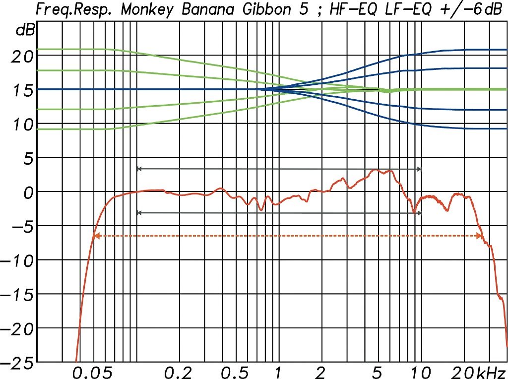

Anstatt linearer, stark gerichteter Abhöre etwas gelassenerer "HiFi-Sound". Ruhig mit Färbung.
Dem verlinkten Test der S&R nach, ist der Lautsprecher auf Achse alles andere als linear. Mit 3-5dB Anhebung um 5kHz hast du jetzt einen LS mit Färbung!
FG-Messung
Die normierte horz. Abstrahlung des LS sieht ganz gut aus, mit einer Einschnürung der Abstrahlung um 6kHz.
Horz. normierte Abstrahlung
Dies lässt vermuten, dass die Überhöhung um 5kHz auf Achse, unter Winkel relativ schnell abnimmt. Die Überhöhung auf Achse könnte aber dennoch zu viel des Guten sein und z.B. eng angeschlagene Becken sehr hart und verzerrte Gitarren unangenehm klingen lassen.
Die Einmesskurve im Test zeigt, dass mit den vom LS bereitgestellten Shelving-Filter das Problem nicht gelöst werden kann.
FG-Korrektur Filter

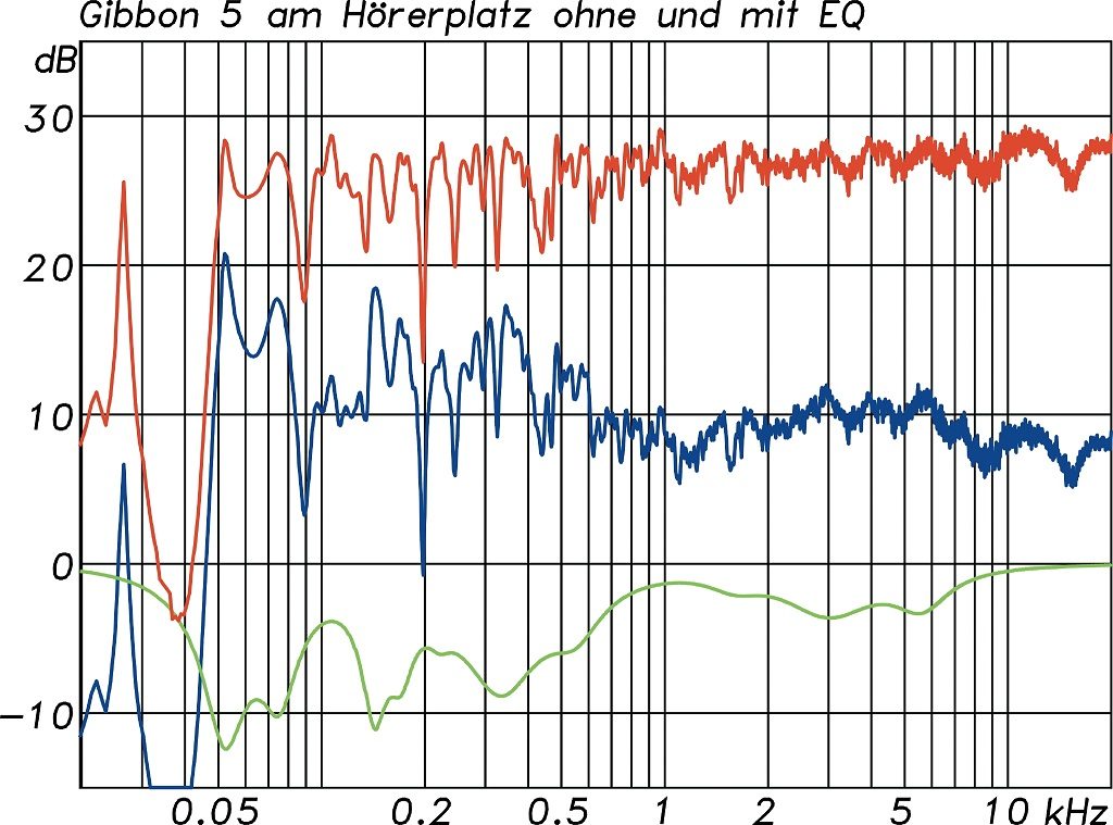

Um einen "gleichmäß-linearen Klang" am Hörplatz zu erreichen, muss der LS z.B. via DSP eingemessen werden. Im Test heißt es daher:
Das dazu gesetzte Filter mit der grünen Kurve kompensiert die Moden, die Überhöhung durch die Arbeitsfläche und die 5-kHz- Überhöhung des Lautsprechers selber.
Da die Abstrahlung des LS im Vergleich zu anderen 2-Wege LS (Selbstbau und Gewerbe) durchaus gut ist, sehe ich noch einiges an Potential bei guter Einmessung und entsprechender Korrektur.
Mein Vorschlag wäre daher, erst ein günstiges Mikrofon zum messen erwerben, etwas in die Raum- und Hörplatzmessung einarbeiten, Frequenzgangkorrektur (z.B. via DSP) des LS durchführen und wenn dies den Klang nicht verbessert, über einen Selbstbau nachdenken.
Für wirklich gute Ergebnisse brauchst du die Anschaffungen sowieso.

Guten Abend allerseits!
Es gibt noch ein paar Neuigkeiten:
1) Ich konnte mittlerweile per Dirac Live (Dirac Room Correction Suite 1.1) einmessen und eine Korrekturkurve generieren.
Allerdings stürzt der Audio Processor Controller jedes mal ab, wenn ich ein Profil anwenden möchte. Hab die Software schon neu installiert, andere Zielgeräte ausgewählt (sogar Onboard), nochmal eine Messung durchgeführt,... bringt alles nichts.
2) Habe dann mal den Equalizer von REW bemüht und dort ein paar Korrekturkurven erstellt. Die Filter kann man im Anschluss einfach als Textdatei exportieren und in EQ Apo einbinden.
Ich habe REW zuerst eine breitbandige Kurve von 40 Hz bis 10 kHz berechnen lassen. Die Auflösung des Filters erschien mir allerdings etwas dürftig, der Bassbereich war noch ziemlich holprig. Hab dann schließlich zwei getrennte Filter erstellt, einen für die Mitten + Höhen und einen nur für den Bassbereich.
Mit dem Ergebnis war ich für den ersten Anlauf schon ganz zufrieden. Als ich mit dem Tone Generator mal stufenweise hochgesweept bin, vielen mir aber noch einige gröbere Sprünge auf. Also noch mal ran und Schritt für Schritt per EQ Apo nachjustiert. Nach etwa einer Stunde bin ich dann bei folgendem Filter gelandet:
Gibbon 5 Flat mit getrenntem EQ - Curve
Und siehe da, wie ausgetauscht!
Die gesamte klangliche Darstellung ist nun deutlich definierter. Beim Hin- und Herschalten merkt man deutlich, wie viel die Raummoden wirklich verdecken oder verschwimmen lassen. Dafür, dass ich "nur" einen Equalizer angewendet habe, sind die Unterschiede schon beachtlich.
Vielleicht probiere ich die Tage noch mal, die Auflösung von REW weiter zu erhöhen und die Tiefen, Mitten und Höhen komplett voneianander unabhängig (mit insgesamt drei EQ-Presets) berechenen zu lassen. Vielleicht ersapre ich mir dann das zeitintensive Feintuning mit dem Tone Generator.
Davon ab würde mich aber mal interessieren, wie sich Dirac im Vergleich schlägt.

#30 erstellt: 28. Dez 2018, 01:37
Hallo Armin,
ich habe in der Zwischenzeit noch einige Vergleiche gemacht und bin letztlich bei folgender Korrektur gelandet:
EQ Gibbon 5
Als Grundlage habe ich eine Kurve über den EQ von REW erstellt, dann händisch durch den Bass gesweept und die gröbsten Löcher gestopft, dann wieder per REW gemessen* und nachkorrigiert.
So sieht aktuell die Messung aus:
Gibbon 5 mit EQ
Das vorher-nachher sieht man vor allem im Spektrogramm sehr gut:
Gibbon 5 ohne EQ - Spektrogramm
Gibbon 5 mit EQ - Spektrogramm
Clipping tritt beim aktuellen Setting nicht auf, da ich über EQ Apo eine Vorabsenkung von rund 15 dB als Arbeitsspielraum vorgenommen habe. Der Peak auf genau 0dB liegt aktuell bei 100 Hz. Die stärkste Absenkung musste ich natürlich bei der 128Hz-Mode vornehmen. Da gehen nochmal rund 15 dB runter.
Leistungstechnisch ist eigentlich alles im Lot. Die Potis der beiden Boxen stehen nach wie vor auf 50%. Am Interface musste ich von rund 30% auf 50% hochgehen. Da ist also noch genügend Luft.
Mit den klanglichen Ergebnissen bin ich bisher auch ganz zufrieden.
Die Wiedergabe ist nun über das gesamte Spektrum hinweg spürbar klarer. Die Moden scheinen nicht mehr ansatzweise so stark durch.
Mal schauen, ob und wenn ja wie ich da künftig noch mit akustischen Maßnahmen nachbessern kann. Fürs Erste ist der Unterschied durch den EQ aber schon ganz stattlich
