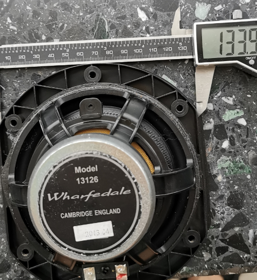

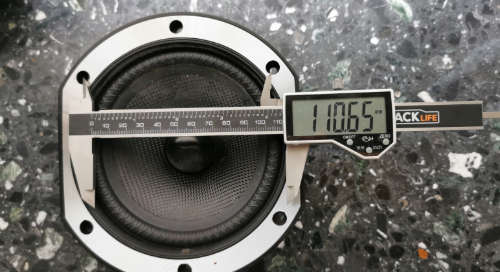

Hallo, Ich suche seit einer Weile einen Ersatz für einen der zwei Tieftöner meiner Warfedale Diamond 10.4. Der obere der beiden Tieftöner funktioniert nicht mehr. Ich hab den gerade bei der anderen Box angeschlossen, da funtz er auch nicht. Ich finde bislang keinen Ersatz, zum Einen weil die Form speziell ist, zum Anderen weil es auch nix gibt und ich zudem nicht so recht weiß, was ich nehmen könnte. Nach der Teilenummer habe ich lange ohne Erfolg gesucht, aber vielleicht stelle ich mich doof an, gibts ja auch. Hier habe ich was gefunden mit Infos https://www.diyaudio...diamond-10-4.183643/BDA https://archive.org/details/manualsbase-id-418928/page/6/mode/2upDas einzige was passen könnte wäre evtl das hier https://loudspeakerdatabase.com/Peerless/HDS-P835024 https://audiostatus....num-cone-hds-woofer/![]() ![]() ![]() ![]() ich bin ohne eure Hilfe aufgeschmissen. Welches Ersatzteil wäre geeignet? Vielen Dank flo |

nein, das dürfte der untere sein, der obere ist der 13126 und hat einen Konus. Danke für den Tipp, die kontaktiere ich gleich. |

Nachtrag: ließe sich der Woofer reparieren? einen sichtbaren Schaden hat er nicht. Ich war mal RC Modellbauer und kann löten... k.A. ob das reicht |

grundsätzlich: bitte keine anderen chassis verwenden. die gefahr, daß hinterher die weichenabstimmung nicht mehr passt, ist alles andere als gering. an deiner stelle würde ich jetzt hergehen und prüfen, ob das chassis selbst durchgang hat. also das chassis an den befestigungspunkten sowie an den litzen mit einem meßgerät (multimeter, ohmmeter o.ä.) "durchpfeifen". wenn dort kein durchgang feststellbar ist, mit einem scharfen skalpell am beginn der schwingspule den lack an je einer stelle leicht ankratzen und mit der meßspitze drangehen. sofern du jetzt noch immer kein durchgang hast, weißt du zumindest die fehlerstelle: die schwingspule. allerdings: chassis lassen sich auch reparieren. jedoch immer alles auch eine frage des aufwands. ich hatte vor geraumer zeit mit meinen scanspeaks eine ähnliche erfahrung machen dürfen klickmich |

Danke für eure Antworten. was bedeutet anderes Chassis, anderer Lautsprecher? Ein Händler aus den NL hat mir geantwortet: As mentioned, it is unfortunately very difficult to find a suitable replacement if the exact technical specifications of the original woofer are not available. These are typically not publicly accessible. The Peerless SDS-P830656 might be a possible alternative, but we strongly advise you to carefully check whether this driver matches in terms of dimensions and technical characteristics: https://www.soundimp...any-sds-p830656.htmlIf you have any further questions or would like technical assistance, we are happy to forward your request to our technical department. Just let us know. Ich verstehe schon, dass das wohl ein neues Paar Lautsprecher bedeutet, wenn ich das Ersatzteil nicht richtig gut treffe. |

GsD ist der Begriff nicht verbindlich definiert. Auch das instandgesetzte Produkt wird vergleichbare Eigenschaften aufweisen. Nachsatz: Im vorgestellten Fall wird das größte Problem in der mechanischen Anpassung (seitlich eingezogener Korbrand) liegen. So was ist im after market eher selten. [Beitrag von Mechwerkandi am 13. Nov 2025, 10:47 bearbeitet] |
