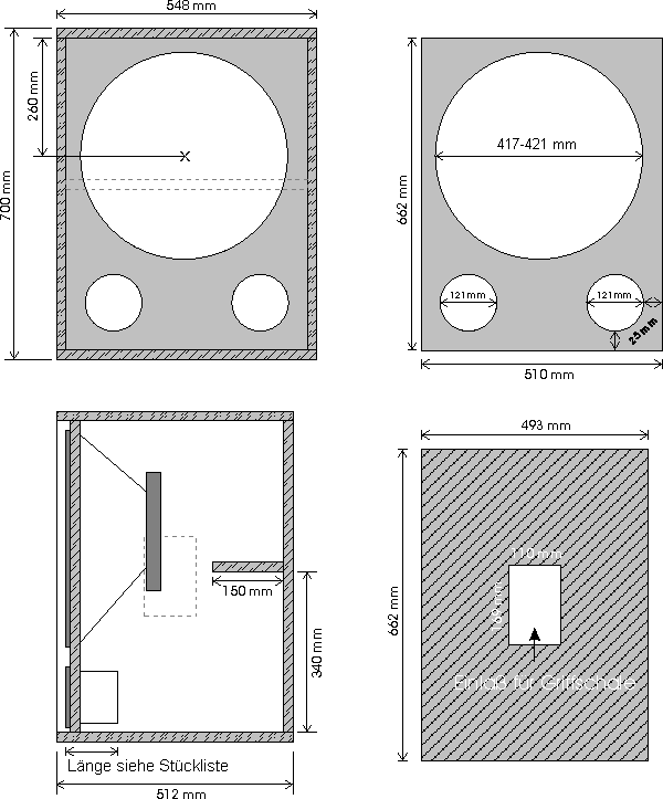

HAllo! ich wollte mAl frAgen wie es so mit den beiden bAuvorschlägen geht!(tolles deutsch Aber egAl) für Tieftöner Eminence Sigma Pro-18 1: http://geist4711.no-ip.com/exhorn.png http://geist4711.no-ip.com/exhorn2.png http://geist4711.no-ip.com/exhorn3.png2: http://www.lautsprechershop.de/pa/images/pa_18sub.gifBitte Pro contrA und gegenüberstellung wenns geht! Andere bAuvorschläge nähme ich gerne An! |

kontra: Tu es nicht!! Den Strassacker-Sub mit dem Sigma pro ist nur zum zerschrotten gut. Jeder wird dir sagen und hat mir gesagt, dass du mit einem arls deutlich besser dran bist. habe gerade einen gebaut. bilder füg ich gleich noch hinzu. zudem kriegst du das ganze auch noch n tacken günstiger. ich empfehle arls - wird mit kappa 15lf bestückt, 84eur. pro: weiß nichts - sieht groß aus ;-) |

arls ist das gehäuse^^ sigma pro ist eigentlich ein infra und macht ohne umständliche entzerrung ab 60hz problemchen, laut bolandi @hifi_panzer3000 schneller die bilder |

also also. hier erstmal ein bild. wird natürlich noch lackiert und unten kommen noch schutzecken dran. das gehäuse ist der "arls" und betrieben wird er mit kappa 15lf. hier der plan: http://www.aw-audio.kaigerner.de/subs/15arls.jpgund hier meiner: ![]() |

es geht um den arls, nicht um die steckdose ;-) also als top würde ich die ps12 empfehlen. ist für einander gedacht. also arls kommste so auf 120 eur (wenn du günstig baust) und ps12 so 230 eur .... |
