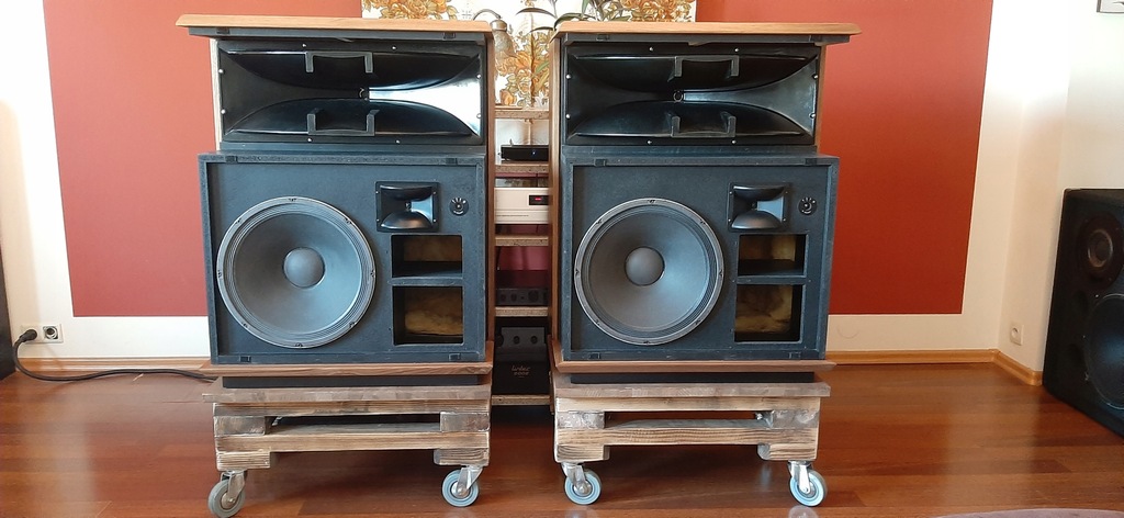

#80
erstellt: 26. Mrz 2022, 00:39
Nun sind sie endlich fertig mein Sentry III Pärchen: optisch, wie auch akustisch mit leichten Veränderungen. Sie bekommt mit der Leimholzverkleidung "Senna" einen standesgemäß wuchtigen Auftritt, mir gefällt es sehr gut. Kanten habe ich mit der Fräse bearbeitet, soll ähnlich wie das Original aussehen. Der 15" Basstreiber ist jetzt ein Beyma 15B 100R-GH mit der Gummisicke. Angetrieben wird über 2 Endstufen und DSP, also ein aktives 2weg System. Mit dem Sound bin ich sehr zufrieden, der Bass geht ausreichend tief, Mittel-/Hochton (für ein Horn) sehr linear - Power bis zur Schmerzgrenze. Grüße ![]() ![]() |

#81
erstellt: 27. Mrz 2022, 12:20
Hallo Markus, das schaut doch schon einmal gut aus - wenngleich die Platzierung in den Raumecken eine gewaltige Überhöhung im Bassbereich bringen dürfte. Meine Gratulation zum Ergebnis! Gruß Willi |
sermon08
Ist häufiger hier |
#82
erstellt: 27. Mrz 2022, 14:03
Servus Willi, freut mich, wenns gefällt. Letztlich habe ich ja Deinen 15" Favoriten verbaut. Ich meine, er geht einfach bei weniger Pegel besser, als die reinen PA-Typen von Beyma und Konsorten. Mit der Überhöhung durch die Raumecke ist schon richtig, kann sie aber nicht anders stellen - hatte eh´noch Glück mit der Akzeptanz meiner besseren Hälfte.. Ich persönlich finds aber nicht schlimm, DSP gibt ja auch noch zum filtern und ein schöner Tiefbass darf auch mal lauter Ob ich es mir antue und noch einen Rahmen mit Akustikstoff bastle, steht in den Sternen Grüße, schönen Sonntag Markus |

#83
erstellt: 23. Jan 2023, 23:02
Servus, ich schiebe noch ein paar Bilder zum Finish meiner Sentry nach: ![]() ![]() ![]() ![]() Nach etwa 2 Jahren Bauzeit muß ich sagen: ich hätte es bereut, sie nicht gebaut zu haben, hammergeiles Teil! Grüße mit Ansporn [Beitrag von sermon08 am 23. Jan 2023, 23:03 bearbeitet] |
