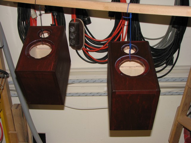

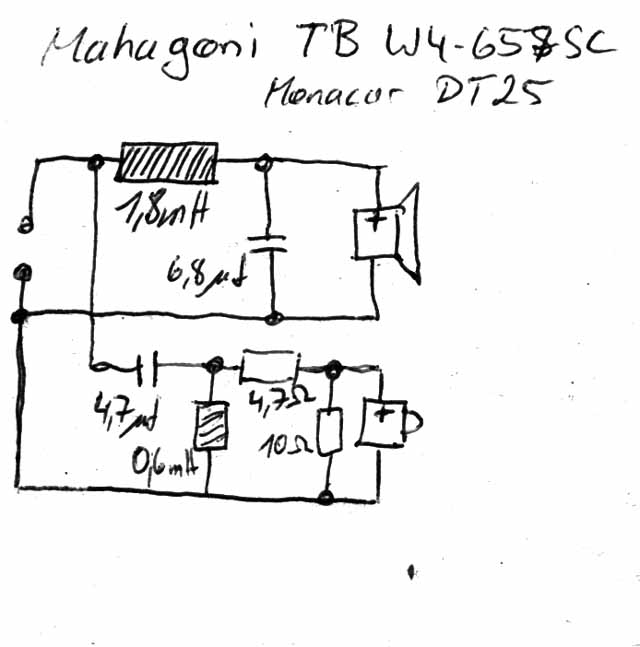

Hallo Dr.AntiForce Die 657er sind nun da .... Und was lag nahe mangels Testgehäuse die Alu´s mal ins TB-Horn einzuschrauben ? Nichts ! Gesagt - Getan. Wie zu erwarten war, ging mit der 655er Weiche das ganze erst mal gründlich schief ! Also mal kurz ne "normale" 12 db Zweiwegweiche mit Krokoklemmen zusammen gebastelt. TT = 1,8mH + 10 µF HT = 6,8µF + 0,6mH So - ohne zu messen dröhnte es mal wieder..... Okok - Sperrkreis vom 655 dazu ... ( Hornproblem) Und siehe da - Der erste Eindruck : Die beiden sind sich im Bassbereich erstaunlich ähnlich. Durch die Weichenänderung ergeben sich im Stimmbereich einige Änderungen. Die Präsenz der Stimmen ist etwas zurück gegangen und im oberen Mitteltonbereich erahnt man eine Senke..... Insgesamt aber schon mal "rund" und ein ungeübter Hörer wird auf die schnelle keine gravierenden Unterschiede feststellen . Hab eine alte HH ( glaube 01/2005) mit dem Test von Bernd heraus gekramt. Die Simulation sagt ca. 10 Liter in BR und das BR hat ein Durchmesser von 4cm und 20cm lang. Abstimmfrequenz : 45Hz. Dadurch gergibt sich eine untere Grenzfrewuenz von fast 40Hz bei -3db mit erstaunlichen ( für nen 10er) 86db !! Gehäuse sind fertig - Aber noch nicht bestückt.... Ich werde berichten.... Gruß Pizzakurier |

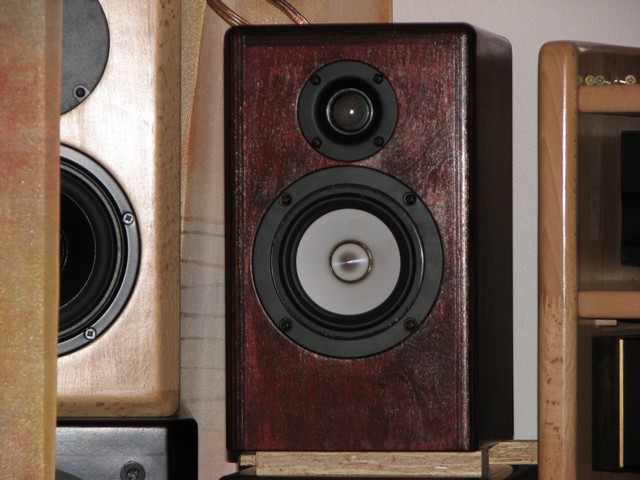

"Bericht" :-)) Wie versprochen gibts hier nun nen Bericht für den TB W4-657SC mit Monacor DT25n Kalotte in BR - Gehäuse : Wo soll ich anfangen ? Grundton lässt fürchterlich zu wünschen übrig ! Das kommt unter anderem durch die extrem tiefe Abstimmung von unter 50Hz. Habe die BR- Abstimmung nach "oben" korrigiert. (Ca. 65-70Hz) BR von 20cm auf ca. 13cm gekürzt. JEtzt spielen die kleinen auch im Grundton etwas freudiger. Leider sind sie nicht so pegelfest wie die TB- Hörner. Das ist aber Gehäusebedingt. Alleine der Spannungsteiler der F-Weiche im HT-Zweig verrät, wieviel das Horn zum BR - Gehäuse "nachschiebt". Hörtests alleine ergaben eine recht harmonisches Setup. Man darf nur den Fehler nicht machen und sie mit dem TB- Horn vergleichen. Dann will man die BR- Teile nicht mehr haben :-(( Aber sonst - sagen wir mal " Wohnzimmertauglich". Auf jeden Fall um Welten besser als die so oft bei Stereoanlagen mitgelieferten "Folierten Pressspan - mit Krampen zusammenhaltenden - Brüllwürfel" @ Dr.AntiForce
Probier mal das Setup wie ich es im BR verwendet hab. Der W4-657SC ist wie oben schon geschrieben nicht wirklich ein Breitbänder. Den muss man schon recht tief trennen, da der kleine ab ca. 3 Khz anfängt massive Spirenzchen zu machen. Deshalb kann man den 657er auch nicht als Ersatz ohne massive Weichenänderung für den 655er benutzen. Hier die Weiche : ![]() Habe mit dem 657er mal das "Mikrohorn" von HH 6/1999 ausprobiert : Naja - da gefiel die BR - Variante wesentlich besser - vor allem tiefer..... Diese zu kurzen Hörnchen können einfach nicht soooo tief Oder kennt jemand ein Regaltaugliches Hörnchen für den 657er ? Gruß und viel Spass beim Wasteln Pizzakurier ![]() |
