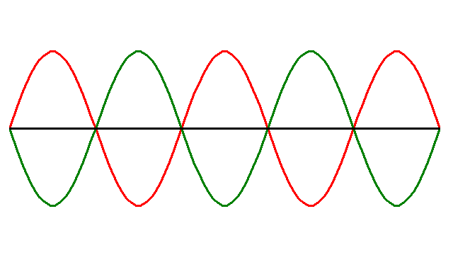

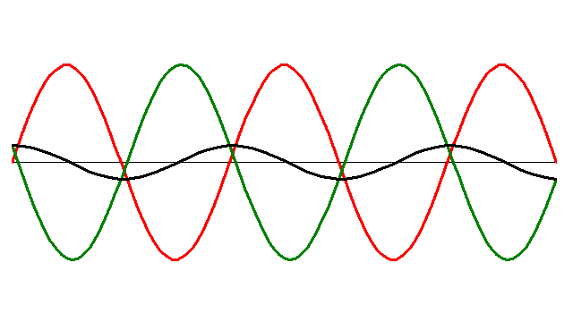

Hier zwei Diagramme dazu: ![]() Musik ist eine Mischung aus Sinuswellen. Eine komplette Periode einer Sinunswelle entspricht 360°. Hier die Phasenverschiebung zweier Wellen: ![]() Nehmen wir einmal an, das die rote Welle die von den Hauptlautsprechern ist und die graue Welle die vom Subwoofer. Die sind um 180° gegeneinander verschoben. Es trifft Wellental der Hauptlautsprecher auf Wellenberg des Subwoofers. Berg und Tal löschen sich gegenseitig aus, Resultat bei 100% gleicher Amplitude: Stille. Mit dem Phasenschalter verschiebt man die Phase des Subwoofers um 180°. Dann würde in obigem Beispiel Wellenberg der Hauptlautsprecher auf Wellenberg des Subwoofers treffen. Resultat: Keine Auslöschung, im Gegenteil sogar Anhebung der Summe. Hier noch ein paar Diagramme, die schwarze Linie zeigt jeweils das resultierende Signal: 20° 170° 180° Einige Subwoofer haben auch statt des einfachen 0/180° Phasenumschalters einen Phasenregler, mit dem man die Phase stufenlos zwischen 0 und 180° verschieben kann. Grüße Roman [Beitrag von Passat am 18. Mrz 2014, 00:46 bearbeitet] |
