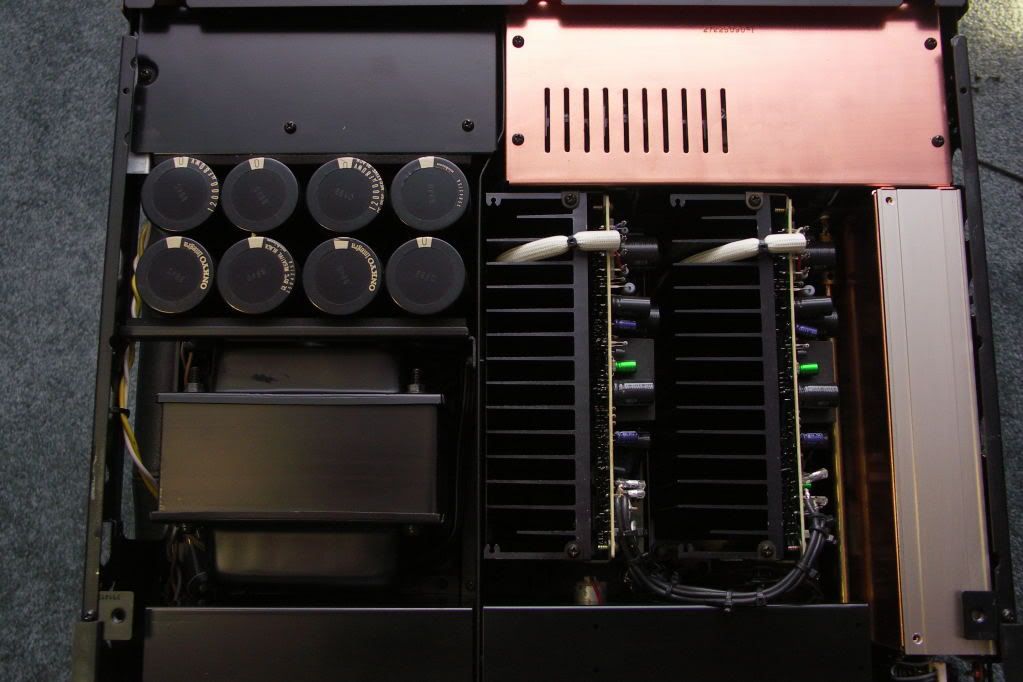

Hi Michael, Thema 1: ich habe den Analogausgang vom Aiport-Express mal per Cinch an den A-G10 angeschlossen. Klang gut, aber imo etwas schlechter als die im Onkyo A-G10 bzw. 8990 eingebauten PCM58P (1 DAC je Kanal, Selektiert). Total schlecht klingt der Airport-Express auch per Chinch nicht :-) PS: Im Vergleich mit dem DA-Wandler im Esoteric ist der Analogausgang des Airport-Express aber ein Furz im Orkan. Die Esoteric-Jungs können DA-Wandler wirklich einzigartig abstimmen. Thema 2: Ja ich nehme nur Apple-Lossless. Hintergrund: Ich habe mal einen Bericht im Internet gelesen, wo ein Elektronik-Tüfftler nachgewiesen hat, dass die Bits im Datenstrom vom Airport-Express (gefüttert mit Losless) und einem CD-Laufwerk identisch sind. Eine CD mit Losless hat ca. 300MB ist bei den heutigen Festplatten ja kein Thema mehr. Thema 3, Zu Esoteric: Der Aufbau des AI-10 ist ja schon recht übersichtlich und und mit 14kg ist er auch nicht gerade schwer. Ich habe den Japaner da gleich eine "Rendite-Konstruktion" unterstellt und gedacht: Im Vergleich zum AG-10 muss der doch untergehen: Esoteric AI-10: "Amp wo bist Du?" Aufbau AI-10 Onkyo 8990 bzw. A-g10, 36kg beste MetalleTrotzdem klingt der AI-10 besser, was wohl auch am perfekt abgestimmten DA-Wandler liegt. Damit hat Esoteric ja Erfahrung :-) Interessant finde ich vor allem auch, dass es dem AI-10 gegenüber dem Onkyo nicht an Punch oder Bass mangelt. Der Onkyo hat ja die Endstufe vom Onkyo M-200 drin. Fazit: Esoteric ist nicht günstig wenn man €/kg rechnet, der Preis stimmt aber bei €/Hörgenuss :-) Fazit 2: Ich halte es mit Class D jetzt wie ein Forumsmitglied neulich in den USA:"Ob Amps oder Oberweiten bitte D" :-) [Beitrag von Molybdaen am 15. Jul 2010, 00:04 bearbeitet] |
