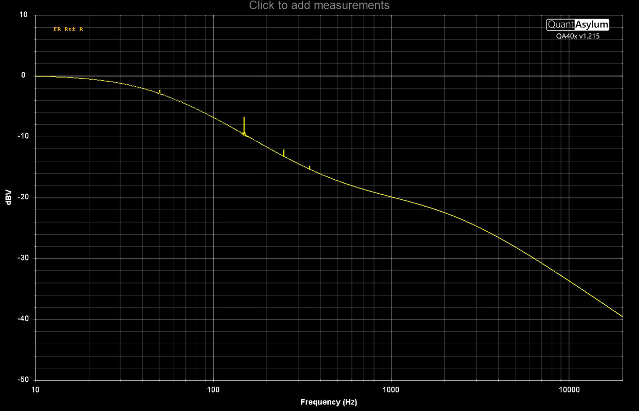

erstellt: 16. Mai 2025, 21:24
Fertigstellung: Dem Operationsverstärker TA7322P ist in der Phonostufe des Accuphase E-204 noch eine Transistorstufe nachgeschaltet, die als "Booster" dient. Die Gegenkopplung mit der RIAA-Entzerrung zweigt erst hinter dieser Transistorsufe ab und geht an den Ausgang des "Doppel-FET"-Differenzverstärkers, der dem TA7322P Operationsverstärker vorgeschaltet ist. Nach Ausbau des TA7322P zeigte sich eine starke Asymmetrie der Transistorstufe, so dass in einem Kanal mehr als 10 V vor dem Auskoppelkondensator der MM-Phonostufe lagen, selbst nach Abwarten der thermischen Stabilisierung. Im anderen Kanal war es deutlich besser. Es zeigte sich nach Ersatz der Transistoren und Überprüfung der Widerstände schliesslich, dass die Ursache des Übels bei den Dioden lag, die im Spannungsteiler für den Ruhestrom der Transistorstufe vorhanden sind. Sie verhielten sich am "Diodentester" des Multimeters unauffällig, im Betrieb unter etwas mehr Strom zeigten sie aber Abweichungen bei der Vorwärtsspannung, was letztlich zu asymmetrischer Aussteuerung des Transistorpaares führte. Ersatz der Dioden mit neuen 1N4148 behob diesen Fehler der stark asymmetrischen Transistorstufe. Ohne eingebauten Operationsverstärker blieb der DC-Offset nun im Bereich 0 +/- 3 V. Nach Einbau des Operationsverstärkers (jetzt OPA604 auf Adapterplatine statt des TA7322P) wird vor dem Ausgang der Phonosektion (am Testpunkt TP1 bzw. TP2 am anderen Kanal) der DC-Offset gemessen und mit den Trimmpotis VR1 (VR2) auf der Phonoplatine auf 0 V eingestellt. Der Wert schwankt etwas, ich konnte 0 V +/- 0,1 V erreichen. Es ist wichtig, dass die Einstellung bei der tatsächlichen Versorgungsspannung der Phonoplatine erfolgt. Bei anderer (z.B. kleinerer) Versorgungsspannung verändern sich die Transistorarbeitspunkte und die Offset-Spannung ebenfalls. Die Phono-Schaltung des MM-Phonoverstärkers im Accuphase E-204 liefert die korrekte Phonoentzerrung nach RIAA bei einer Verstärkung von 36 dB (1 kHz), hier das Ergebnis der Schaltungssimulation mit LTSpice (Frequenzgang normiert auf 0 dBV bei 10 Hz): ![]() ![]() ![]() ![]() Nach der abgeschlossenen Instandsetzung wurde der Frequenzgang bei beiden Kanälen dementsprechend gemessen, um die ordnungsgemässe Funktion an der ausgebauten Platine zu bestätigen: Kanal 1: ![]() ![]() ![]() https://i.postimg.cc/kgPn3zZj/Kanal1.jpgKanal 2: ![]() ![]() ![]() https://i.postimg.cc/MZRB72y5/Kanal-2.jpgDie kleinen Spikes (50 Hz, 150 Hz, 250 Hz, 350 Hz) können ignoriert werden, sie stammen von etwas 50 Hz Einstreuung in die offene Messanordnung bei der Platinenprüfung. Die Verstärkungsmessung ergab 36 dB bei 1 kHz, wie in der LTSpice-Simulation. Ergebnis: Die Phonoplatine arbeitet wieder einwandfrei und kann so von Herbert eingebaut werden. Gruß Reinhard [Beitrag von oldiefan1 am 16. Mai 2025, 21:34 bearbeitet] |
