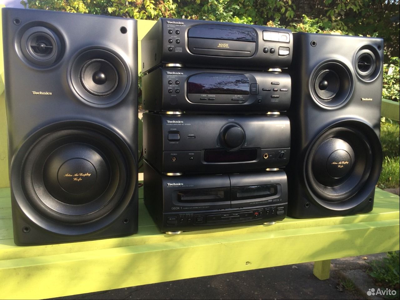

Hallo liebe Leute,
ich habe auf der Straße einen Technics SE-CH505A Verstärker und einen Tuner/Sound Processor ST-CH505 gefunden - beides funktionstüchtig. Daneben lag übrigens auch ein alter Dual Plattenspieler (ohne Nadel), den ich liegenlassen habe.
Hier ein paar Bilder:
https://www.directupload.eu/file/d/8904/qdxreadm_jpg.htm
https://www.directupload.eu/file/d/8904/3lhqyevf_jpg.htm
https://www.directupload.eu/file/d/8904/f7x4zl5e_jpg.htm
https://www.directupload.eu/file/d/8904/haeehyt9_jpg.htm
Wenn ich es richtig verstehe, kann der Verstärker wirklich nichts anderes als verstärken bzw. fungiert er als Endstufe. Dafür hat er beachtliche 170 Watt und schöne externe Kühlrippen. Außer Lautsprecher, einen Sobwoofer und den Tuner/Sound Processor kann nichts angeschlossen werden. Alles läuft über den Tuner/Sound Processor, der mit seinen 15 Watt wohl als Vorstufe fungiert. Daran kann 1 externes Gerät angeschlossen werden, was für mich wichtig wäre, da ich mit dem Teil nicht nur Radio hören will. ;-)
Leider ist das Display des Tuner/Sound Processors sehr dunkel und teilweise etwas milchig.
Hier meine Fragen:
Weiß jemand ob/wie ich das Display des Tuner/Sound Processor heller kriege? In alten Bedienungsanleitungen im Netz wurde ich dazu nicht fündig.
Habt ihr eine Idee, wie ich sonst etwa anderes an den Verstärker anschließen könnte? Eventuell über dieses merkwürdige Verbindungskabel (was ist das eigentlich?) zum Tuner/Sound Processor?

Moin,
Die 170 Watt ist die max. Leistungsaufnahme aus der Steckdose.
Die Ausgangsleistungen der Verstärkerausgänge betragen hingegen 2x 50 Watt / 6 Ohm (nach DIN).
Zu der Komplett-Anlage gehörten damals noch ein Doppel-Tapedeck und ein CD-Player.
Hier meine Fragen:
Das "Milchige" bekommt man nur durch eine komplette Demontage des Gerätes gereinigt.
Wenn das Display ansich aber schon zu dunkel ist, ist hier entweder die Display-Röhre verbraucht oder es gibt ein Problem mit der Spannungsversorgung. Dabei können oftmals Elkos oder Dioden schlapp sein und müssten erneuert werden.
Eine verbrauchte Röhre lässt sich aber nicht reparieren (sie ist grundsätzlich wie eine Vakuum-Röhre aus den uralten Röhrenradios anzusehen).
Über das breite Flachbandkabel werden Steuerspannungen geführt und daran kannst du nichts externes anschließen.
Ansonsten kannst du an dem "DCC - PLAY (IN)" alles was du willst anschließen (BT-Empfänger, Handy, CD-Player, Tapedeck, TV ...).
An dem "PHONO" - Eingang darf aber ausschließlich nur ein Plattenspieler angesteckt werden!
