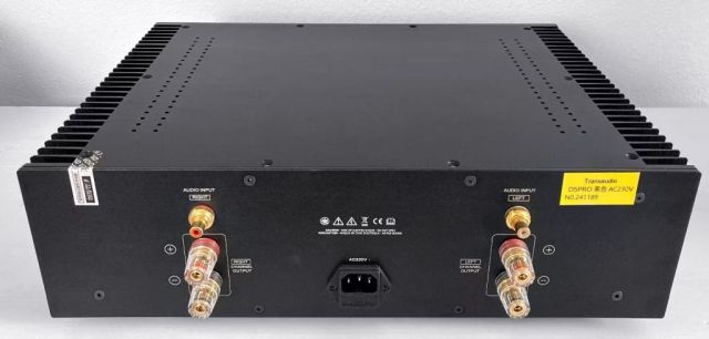

So weiter geht es mit einem anderen Dartzeel NHB-108 Nachbau
Willkommen TransAudio D5PRO
Specs:
AP-Testparameter (6 Ohm Lasttestdaten pro Kanal)
Leistung: 150 W/8 Ohm, 300 W/4 Ohm, 600 W/2 Ohm
Gültiger Ausgangswert: 35,1 Vrms
Kanalverstärkung: 21,4 Mal 26,6 dB
SNR: 126,4 dB
Dynamikbereich: 126,4 dB
THD-Verzerrung: 0,00086 %
THD+N-Verteilung: 0,005 %
Frequenzgangbandbreite: ±0,050 dB
Eingangsempfindlichkeit: 1,66 V
Eingangsimpedanz: 22K
Statischer Stromverbrauch: 120 V
Gehäusegröße: 430 x 330 x 130 mm
Erste Änderung: anderer OP

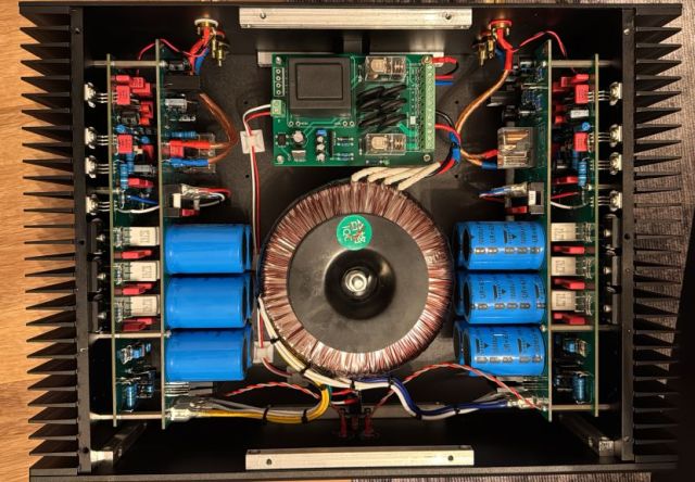

Moin, also verbaut ist der LF353 der seine Arbeit so ganz gut bewältigt.
Datasheet:
https://www.ti.com/lit/ds/symlink/lf353.pdf
Ausgetauscht habe ich nun gegen den BURR-BROWN/BB/TI DIP-8 OPA2134PA
Datasheet:
https://www.ti.com/lit/ds/symlink/opa2134.pdf
Unterschiede die wir gehört haben bis jetzt:
Der OPA2134PA ist etwas "schneller" und obenrum filigraner als der LF353, also etwas präzisier würden mein Kollege und ich im Blind-Test sagen.
Nun bin ich etwas angefixt und werde noch den LM4562 gegen testen wollen

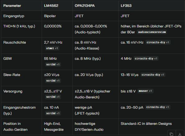

Grunddaten / Top‑Level‑Vergleich durch Perplexity / KI
LM4562
Sehr niedrige Verzerrungen (THD+N 0,00003%) und sehr niedrige Rauschdichte machen ihn für High‑End‑Line‑Stages, I/V‑Stufen und Preamps attraktiv.
Hohe Open‑Loop‑Verstärkung, 55‑MHz‑GBW und ±20‑V/µs‑Slew‑Rate verlangen saubere Abblockung und gutmütige Last; dann ist er klanglich extrem neutral und detailreich.
OPA2134PA
Speziell als Audio‑JFET‑OpAmp entwickelt, mit sehr hohem Eingangswiderstand, niedrigem Biasstrom und deutlich niedrigeren Verzerrungen als klassische Typen wie LF353.
In Messungen liegt er bei Verzerrung über LM4562/NE5532, gilt aber in der Praxis als „entspannt“ und unkritisch; viele setzen ihn z.B. in Phono‑Eingangsstufen, oft in Kombination mit LM4562 in späteren Stufen.
LF353
Älterer Dual‑BiFET/JFET‑OpAmp mit 4‑MHz‑GBW, 13–16‑V/µs‑Slew‑Rate und deutlich höherer Rauschdichte (≈16 nV/√Hz), ursprünglich als schneller, günstiger Universal‑Amp gedacht.
Für heutige HiFi‑Ansprüche wird er meist als „ok, aber klar schwächer“ eingestuft; moderne Audio‑OpAmps wie OPA2134 oder LM4562 zeigen niedrigere Verzerrungen und besseres Rauschen in denselben Tests.
Praxis / Drop‑In‑Tauglichkeit
LF353 ↔ OPA2134PA: Beide Dual‑JFET mit Standard‑Pinout und ähnlichem Versorgungsbereich; in typischen Audio‑Filtern/Eingängen meist problemlos tauschbar, solange Bias‑Ströme keine Rolle spielen.
LF353/OPA2134 ↔ LM4562: Pin‑kompatibel, aber LM4562 als schneller Bipolar‑Typ reagiert empfindlicher auf Layout, Abblockung und kapazitive Lasten; bei sauberer Versorgung und ggf. kleinem Serienwiderstand im Ausgang funktioniert er sehr gut.

Moin, also nun nach ein paar längeren Tagen habe ich den LM4562 ausgiebig testen:
Die Bühne ist recht nah und hat gefühlt die Flucht eines Dreiecks. Also spitz und in den Raum weit hinein. Echt interessant.
Die Klangfarbe ist eher Röhre: angenehm,gemütlich, weicher, etwas diffus.
Ich bleibe erstmal beim BURR-BROWN/BB/TI DIP-8 OPA2134PA
Nächstes ändern/optimieren/testen:
Folienkondensatoren an den Elkos mit 100nF oder 470nF 10%
