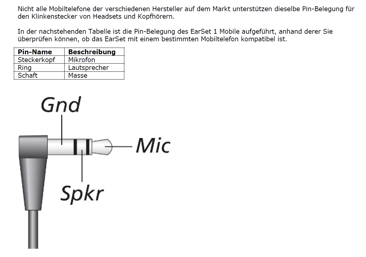

Hallo, ich hätte eine Frage/Bitte. Gibt es einen Steckeradapter für das B&O Earset 1? Dieses (damals sauteure) Headset hat einen 2,5mm Stecker. Alle Mobiltelefone heute besitzen aber leider 3,5mm Buchsen. B&O direkt hab ich schon gefragt, habe das als Antwort bekommen:
Zumindest die Steckerbelegung wurde mir mitgeteilt. Siehe Bild: http://666kb.com/i/c95bg81m3evz3xa5a.pngUnd jetzt meine Frage. Ich würde eben einen Adapter von 2,5 auf 3,5 brauchen. Alle die ich bisher gefunden habe, haben entweder keine Belegung für Mikrofon - also nur Kopfhöher, oder gehen genau in die falsche Richtung - also 3,5mm>2,5mm Wär schön, wenn ihr mir helfen könnt. mfg Martin |

Das einzige was mir dazu einfallen würde wäre eine 3,5mm 4 pol klinke dran zu löten, damit das noch ein heutigen Smartphones funktioniert. |

Hallo, bei diesem Adapter klappt es anscheinend mit iPhone und B&O EarSet1, vielleicht hilft dir der TTY-Adapter von Apple auch weiter. http://www.amazon.de/product-reviews/B003N760LK http://store.apple.c...e-iphone-tty-adapterAnsonsten: Selber löten bzw. löten lassen. Die Stecker und Buchsen zu bekommen ist ja nun nicht das Problem, sondern diese schräge Pinbelegung. Viele Grüße, Intraaural |

So, der Adapter war leider ein Griff ins Klo. Funktioniert auch nur eingeschränkt. Hören tu ich den Gesprächspartner, aber das Mikrofon wird nicht angesteuert, und der "Beenden" Knopf funktioniert auch nicht. |

Und du hast sicher nicht den ähnlichen Nokiaadapter erwischt? Dieser hat nämlich die alte Polung wo Ground und Mic vertauscht war. Der iphone hat die exakt gleiche polung wie dein Blackberry. (Hab beide) |
