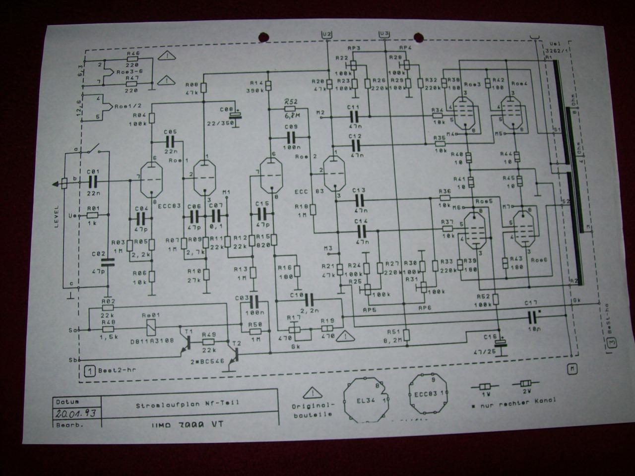

#22
erstellt: 27. Mrz 2010, 01:44
Hi Duke, gute Idee hier de NF Plan. MfG Lottitotti [Beitrag von lottitotti am 27. Mrz 2010, 01:47 bearbeitet] |
DUKE_OF_TUBES
Inventar |
#23
erstellt: 27. Mrz 2010, 02:04
wo isser |
lottitotti
Ist häufiger hier |
#24
erstellt: 27. Mrz 2010, 02:06
Ich bekomme die Jpeg Datei nicht eingestellt im FAQ finde ich dazu auch nichts, werhat einen Tipp wie man das bewerkstelligt. Mfg Lottitotti [Beitrag von lottitotti am 27. Mrz 2010, 02:37 bearbeitet] |

#27
erstellt: 27. Mrz 2010, 11:09
Danke Pragmatiker! Puuuh, danke für den Link. Da ist der NF Schaltplan. Die Röhrenheizung beträgt 12,6 Volt und hat auf der Platine zwei Pinne zum messen. mfG lottittti hier füge ich noch die Einstellmanuals bei. ![]() http://s3.directupload.net/images/100327/uenzq2ri.jpg http://666kb.com/i/bhucm49d9qc17lli7.jpg [Beitrag von lottitotti am 27. Mrz 2010, 11:12 bearbeitet] |
DUKE_OF_TUBES
Inventar |
#28
erstellt: 27. Mrz 2010, 11:46
ganz schön dicker brummer aber anhand des schaltplanes kan man auch nicht erkennen ob es AC oder DC ist. stell dein meßgerät auf 20 volt DC und messe an den punkten, wenn da irgendwas steht was nicht sein könnte, dann stell dein meßgerät auf AC. in einer der beiden einstellungen sollte dann 12,6 volt zu lesen sein. vielleicht auch etwas mehr oder weniger...gruss boris |
lottitotti

#29
erstellt: 27. Mrz 2010, 23:25
Okay, habe auf Gleichstrom 10,80 Volt gemessen. Der Einstellregler seht auf Rechtsanschlag/maximaler Durchgang. Es handelt sich um einen Regler 47 K Ohm. Da fehlen also noch nen paar Punkte um auf 12,60 Volt zu kommen. Welches Bauteil schwächelt Erfahrungsgemäß schon mal in einer Röhrenheizung? Hat Du ne Idee? MfG lottitotti |
hf500
Moderator |
#30
erstellt: 27. Mrz 2010, 23:31
Moin, jetzt brauchen wir das Schaltbild des Netzteiles. 73 Peter |

#31
erstellt: 27. Mrz 2010, 23:44
Erstaunlicherweise bekomme ich am Röhrensockel zwischen 4 und 5 keinen Wert. Die Uher Emdstufe hat zwei Pinne auf der Platine die auch in den Bedienungsmanuals als Meßstelle vorgeschlagen werden. An dieser Stelleer bekomme ich den Wert von 10,80 Volt Gleichstrom. Hier noch ein Netzschaltplan, der Röhrenheizung! ![]() http://s5.directupload.net/images/100327/kvgc762l.jpg [Beitrag von lottitotti am 28. Mrz 2010, 00:50 bearbeitet] |

#32
erstellt: 28. Mrz 2010, 12:29
Hallo liebe Forenteilnehmer. Brauche Eure Hilfe, denn mir fehlen 1,8 Volt auf der Röhrenheizung. Hatte eine wunderbare schmelzige Stimmenwiedergabe, aber jetzt mit der unterkühlten Heizung ist alles ziemlich schrotig. MfG Lottitotti |
E130L
