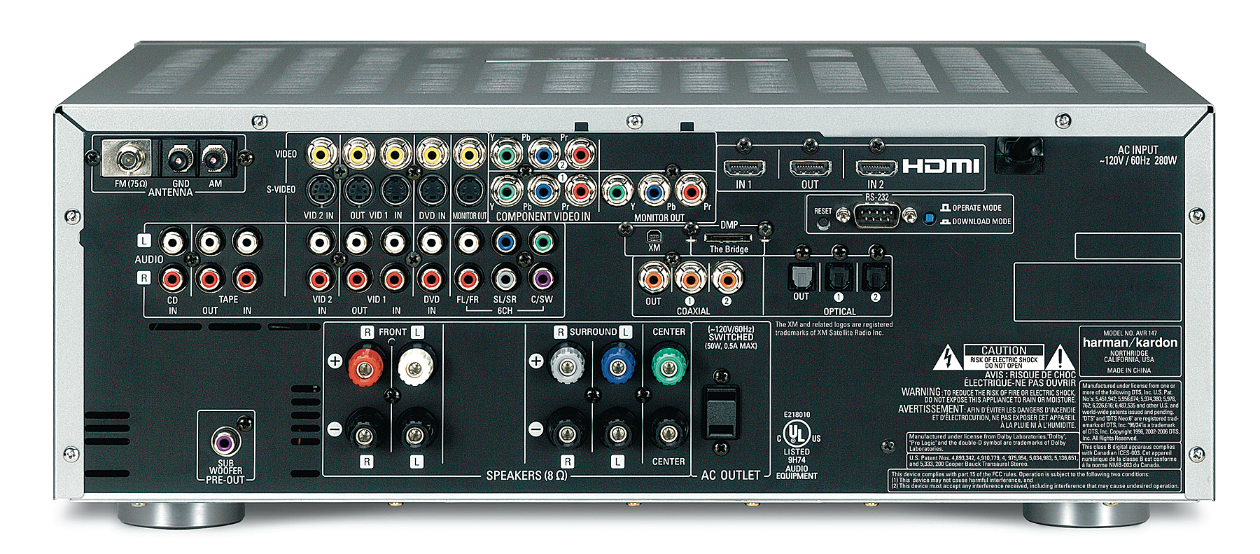

Hallo! Ich habe eine Anlage von Harman Kordon (AVR 147) und wollte immer schon die Surround Fähigkeit meiner Anlage ausnutzen und habe mir daher eine externe Soundkarte von Creative (Creative Sound Blaster x-fi Surround 5.1) zugelegt. Nun habe ich die Soundkarte an mein Laptop angeschlossen, und die Soundkarte an meine Anlage mit einem optischen Kabel (Digital Optical Fiber Cable Toslink Plug-Toslink Plug) verbunden. Das Problem ist, das die Anlage keinen Ton von sich gibt. Habe bisher immer stereo mit der Anlage gehört und das war kein Problem. Ich kenn mich nicht so gut damit aus, also wäre ich echt dankbar, wenn mir hier jemand helfen könnte. Die Soundkarte funktioniert übrigens einwandfrei. MfG, Max |

Hallo, ich bin's nochmal. Ich will versuchen 5.1 sound über meine Anlage zu hören, wo bisher nur stereo+center ging, vrbunden durch ein optisches Kabel an meine Soundkarte. Jetzt habe ich in der Product Demo von meiner externen Soundkarte (der alte Sound Blaster von Creative, kein pro!) gelesen, dass 5.1 output nur durch analog geht. Welche Kabel bruache ich also um meine Soundkarte analog mit meiner Anlage zu verbinden? Ich hoffe das liest hier noch jemand! Gruß, Max |
Highente
Inventar |
#6
erstellt: 10. Okt 2011, 18:15
wenn du die Analogausgabe der Soundkarte nutzen willst muss dein Receiver einen analogen 5.1 Eingang haben. Hat er den? Highente |

#8
erstellt: 10. Okt 2011, 18:46
Hat er offensichtlich, wohl 3x Klinke auf 2x Cinch. [Beitrag von Nick_HH am 10. Okt 2011, 18:47 bearbeitet] |

#9
erstellt: 10. Okt 2011, 19:04
Der chanel Input ist dein Gewinner. Highente |

Schön, welche Kabel kann ich denn benutzen? Die externe Soundkarte hat nur 4 Ausgänge... Sound BlasterMerci für die Hilfe! |

#11
erstellt: 10. Okt 2011, 20:41
Schon gewusst das die Klinkenbuchsen stereo beschaltet sind? Also alle vier, macht 2 + 2 + 2 = 5 + 1 = 6 Kanäle. |

#12
erstellt: 11. Okt 2011, 07:24
left Soundkarte = Front links right Soundkarte = Front rechts Rear = Surround links und rechts c/sub = Center und subwoofer die beiden letzten gehen mit einem Y Adabter jeweils in díe Anschlüsse am AVR. Es sollte aber auch funktionieren wenn du die Soundkarte mit dem Optical outund einem Toslinkkabel mit dem AVR verbindest. Highente |
