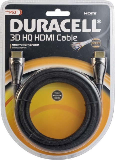

Nächste Woche kommt mein neuer Fernseher und ich bin immernoch verwirrt Bei und gibt es nur HDMI 1.4 Kabel, um die 2 3D Formate Top and Buttom und Side by Side zu bekommen benötige ich ja einen HDMI 1.4a Kabel.... Doch irgendwie hört man, dass das auch mit HDMI 1.4 möglich ist ? Stimmt das ? Und wenn nicht, bekomme ich mit HDMI 1.4 dann eine schlechtere Qualität ?? Nur in Ebay finde ich 1.4a Kabel, sonst gibt es irgendwie nirgendso welche, warum ist das so ? Schließlich ist das die neuste und wichtigste Version ? Was habe ich denn nun davon, wenn ich mir ein 1.4 kaufe ? Muss ich später auf 1.4a wechseln ? HDMI 1.4 überträgt 3D doch auch richtig..... Top and Buttom und Side by Side laufen ja eh nicht in 1080p, ach ich versteh das nicht O_____O |

Wieso werben sie mit 10,2 oder 14,93 Gbits ? Was genau ist da gemeint ? Und woher weiß ich denn nun, ob meine 3 neuen Highspeed Kabeln 340MHz haben ? Was ich aber überhaupt nicht verstehe : Auf der Vorderseite der Verpackung steht : "3D HDMI HIGH SPEED" hinten auf den technischen Daten steht "HDMI 1.4 Standart" Na wie jetzt ? High Speed oder Standart ?? Da es aber extra für 3D gedacht ist, ARC so wie Ethernet unterstützt (also ein HDMI 1.4 Kabel ist), glaube ich schon, dass es ein High Speed ist....... oder ? Die hier : http://media2.libri....9300_13629300_xl.jpg |

Es ist ein "High Speed with Ethernet" Kabel. Alle anderen Angaben sind Blödsinn und nur Werbegeblubber, denn ausnahmlos jedes High Speed Kabel unterstützt 3D. Der ARC wird von jedem HDMI-Kabel unterstützt, auch von Standard-Kabeln. Bei HDMI 1.3 gab es zwei Kabelkategorien: - Standard - High Speed Bei HDMI 1.4 kommen drei weitere Kabeltypen hinzu: - Standard with Ethernet - High Speed with Ethernet - Standard Automotive Geschwindigkeitsangaben über 8,16 GBit/s sind unnötig, denn das ist die maximal mögliche Geschwindigkeit bei HDMI 1.4. Grüsse Roman |
