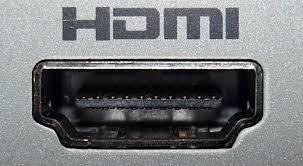

Hallo, Ich möche fragen obs möglich ist, mit meinem Laptop Videos anzuschauen (zb in YouTube), dabei sollte aber das Video auch auf dem Fernseher laufen und der Ton soll über mein Heimkinosystem wiedergegeben werden. Ist das möglich? Wenn ja, welche Kabel benötige ich dafür? Habe ein Samsung HT-F5500 Heimkinosystem. Sorry kenne mich nicht so gut aus mit diesem ganzen Technik-Kram. Hoffe ihr könnt mir helfen. |
Scrill
Ist häufiger hier |
#2
erstellt: 02. Nov 2014, 02:57
Hat dein Laptop einen HDMI Ausgang? (sieht so aus: https://encrypted-tb...le1kvRFMIpwJoGoQX7_g)Wenn ja kannst du den Laptop über das HDMI Kabel mit dem TV verbinden und das Heimkinosystem mit dem TV verbinden. Für die Verbindung vom Heimkinosystem mit dem TV nimmst du am besten ein TosLink-Kabel(auch Optisches Kabel genannt) oder ein Cinch Kabel. Das Cinch Kabel musst du beim Heimkinosystem auf eine Line in (meistens mit IN beschriftet) Schnittstelle anschließen. Evtl. ist eine Verbindung vom Heimkino System und dem TV auch über HDMI möglich, dann brauchst du nur eine Fernbedienung um die Lautstärke zu regeln. Dafür bräuchte ich aber den Typ des TV denn beide Geräte müssen ARC (AudioReturnChannel) tauglich sein. [Beitrag von Scrill am 02. Nov 2014, 02:59 bearbeitet] |
