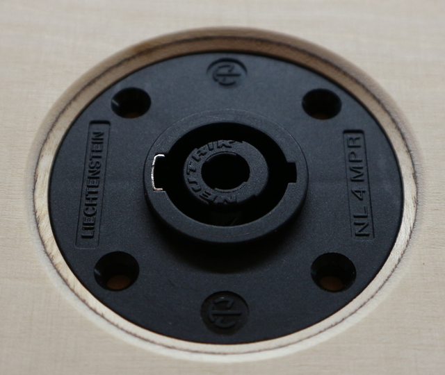

Oder, wenn ein Durchmesser öfters vorkommt mit Schablone un Kopierring. Die Schablone baut man sich natürlich auch mit der OF und Fräszirkel. ![]() Hier ein Beispiel. Das Terminal ist knapp unter die Oberfläche versenkt und damit es nach was aussieht, hat der Rand eine 30° Fase bekommen.
Es sollten auf jeden Fall geeignete sein. Grüße |

Den Neutrik NL4MPR verbaue ich auch gerne. Ich gehe dabei so vor: - Mit einem 25mm Forstnerbohrer ca. 1cm tief »vorbohren« - Dann in die Mitte ein 5mm-Loch für den Fräszirkel bohren - Mit dem Fräszirkel einen 50,8mm-Ring in 4,5mm Tiefe fräsen - Dann mit dem 25mm-Forstner komplett durchbohren. Dadurch, dass noch ca. 5mm vom vorbohren übrig sind, hat der Forstner trotz fehlender Mitte eine Führung und kommt super durch. Das klappt jedes mal ausgezeichnet. Vorraussetzung ist dafür natürlich, dass der Fräszirkel das kleine Format mitmacht, sollten ja aber die meisten können. |
