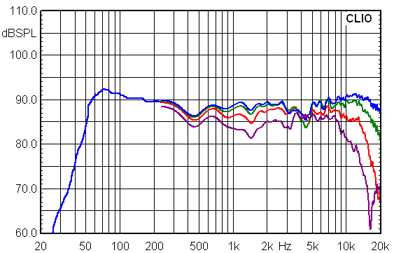

Na da würde ich doch glatt nach einer kleinen F.A.S.T.-Box gucken oder etwas mit Knous-HT.
Solche Boxen werden sehr tief getrennt. Dadurch ist die Energieverteilung der Box auch unter Winkel meist sehr gut/konstant, was für dich bedeutet dass die Box allgemein, wenn man sich durch den Raum bewegt, immer recht "gleich" bzw. angenehm klingt.
Da würde sich CT286 aus der K+T 4/16 anbieten.
Ich habe das Heft als PDF im All-You-Can-Read-Abo, kann mir also gerade den F-Gang ansehen. Hier posten darf ich ihn leider nicht.
0°: Von 100Hz bis 4kHz absolut linear, dann bei 4-5kHz ein leichter Einbruch. Über 6kHz stark ansteigend, was aber auch so gewollt ist.
15°: Von 100Hz bis 4kHz absolut linear, dann bei 4-5kHz ein leichter Einbruch. Über 6kHz nicht ganz so stark ansteigend.
30°: Von 100Hz bis weit! über 10kHz absolut linear!
45°: Von 100Hz bis 6kHz absolut linear, danach sehr sanft abfallend mit lediglich 3dB/Oktave, voller Hochton bis ~15kHz rauf.
Also eine sehr auf das Hören unter Winkel optimierte Box. Der Frequenzgang "buckelt" nicht.
Leider auch mit ein paar Nachteilen:
- Der Wirkungsgrad liegt bei mageren 80dB. Mehr als 25-50W würde ich der Box nicht zumuten, also 94-97dBmax.
- Richtig Tiefbass darfst du nicht wirklich erwarten, die Box sollte für ausreichend Bums aber schon wandnah auf einer Kommode oder ähnlichem aufgestellt werden. Im Heimbetrieb könnte man da gut mit einem Aktivsubwoofer nachhelfen, Mivoc Hype 10 G 2 zum Beispiel.
CT285 sieht unter Winkel ebenfalls sehr schön ausgewogen aus, braucht aber mehr Platz.
Ist dafür auch lauter und kann schon ohne Subwoofer ein gutes Stück Bass erzeugen.
Die Energy F.A.S.T. aus dem D.A.U. ist ebenfalls so eine Energie-/Winel-optimierte Box, designed von wirklich schlauen Köpfen
In diesem Thread wird noch etwas näher auf diese "besondere" Art der Auslegung eingegangen: Fragen zum Bausatz "Energy FAST"
Cheap Trich 246 macht unter Winkeln auch noch eine recht ansehnliche Figur. Allerdings nicht ganz so gut wie die vorher genannten ;)
Das sind mal ein paar Bausätze die wirklich darauf abzielen "allgemein" gut zu klingen.
Grüße, Reference

Ansonsten finde ich die Aras MK2 ganz interessant, die Messungen unter Winkel sehen auch brauchbar aus, der gute Wirkungsgrad kann hier sicherlich auch nicht schaden. Und die Gehäusegröße scheint mir noch ganz angenehm zu sein. Ein bisschen tief vielleicht... Kann mir jemand sagen wieviel die Box so ungefähr wiegt?
Die FASTs sind auch interessant! Aber meistens zu groß schon.
Reference_100_Mk_II
#13 erstellt: 27. Jul 2016, 16:03
Die Aras ist vom Frequenzgang unter Winkel das exakte gegenteil von der Energy F.A.S.T oder auch CT286...
Leider wurden keine genauen Angaben zu den Winkeln gemacht. Man erkennt aber dass sich unter mehr Winkel eine Senke um Mittelton ausbildet, die dann im Hochton auf ein Mal nicht mehr da ist. Einfach weil der Tieftöner naturgemäß zu hohen Frequenzen immer weiter "dicht macht", der Hochtöner der bei 3kHz einsetzt dies aber überhaupt nicht tut.
Das sorgt dafür, dass unter Winkel die Höhen und auch Teile des Mitteltons überbetont sein werden.
