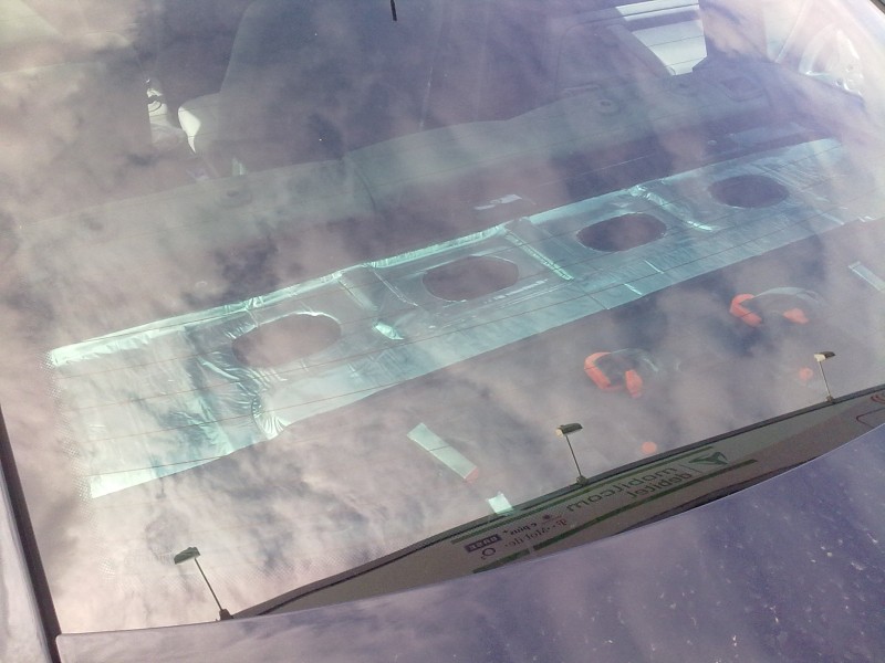

Tachchen! Wollt euch mal meine Aktuelle Baustelle vorstellen: http://666kb.com/i/bk5n7cfaiyx3w54a9.jpgKomponenten: Alpine CDA 9886R Radion 90.4 Steg K2.02 X-Ion 165-4 Optima YellowTop Zusatzbatterie Verkabelt wird das ganze mit 35mm² SinusLive Kabel Über die Bässe bin ich mir momentan noch nicht im klaren, schwanke zwischen 2x Alpine TypeR oder 2x X-Ion 12-600. Die Subs sollen in einem Bandpassgehäuse durch die Mittelarmlehne spielen und noch möglichst viel kofferraum über lassen. Aber nun lass ich erstmal die Bilder sprechen: Doorboards: http://666kb.com/i/bk5nh0q4yzad5og6p.jpg http://666kb.com/i/bk5nhewjbt8jyz1m9.jpg http://666kb.com/i/bk5nhoabkfzkg4u0h.jpg http://666kb.com/i/bk5niuyzw1ykaxecx.jpg http://666kb.com/i/bk5nj715u9jhgxipd.jpg http://666kb.com/i/bk5njwqg9so3iyfht.jpg http://666kb.com/i/bk5nk85kl3623fe9d.jpg http://666kb.com/i/bk5nkmy8bz51i8r1t.jpg http://666kb.com/i/bk5nl3409u7oucqup.jpgDie Dobos warten jetzt noch auf eine kreative Idee ein Motiv unters Leder zu integrieren und den Tankdeckelschalter einzuarbeiten, dann geht es dort weiter! Kofferraum: http://666kb.com/i/bk5nn7qq80s9gx981.jpg http://666kb.com/i/bk5nnkbr6zf4ku3g1.jpg http://666kb.com/i/bk5nntf0pzbl2qu41.jpg http://666kb.com/i/bk5no9olb7jmufy7l.jpg http://666kb.com/i/bk5nopffi39fsdnn5.jpgHochtöner: http://666kb.com/i/bk5np41nbuuuef8xd.jpg http://666kb.com/i/bk5npbg8ih5ve9vch.jpgund mit Leder: http://666kb.com/i/bk5nqh45keyie1tdd.jpgWeiter gehts wenn ich mal wieder bisschen Zeit über hab! Über Verbesserungsvorschläge bin ich dankbar! MfG, David [Beitrag von davoz am 17. Jun 2010, 14:27 bearbeitet] |

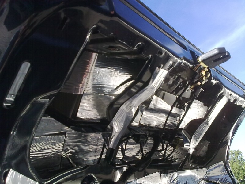

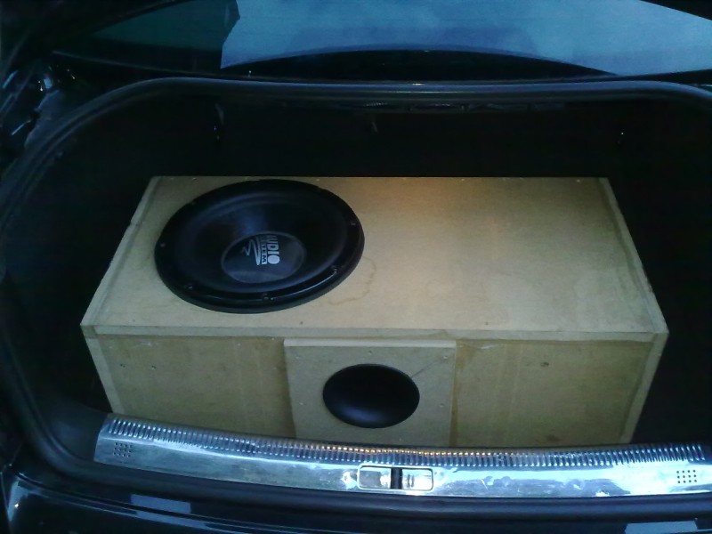

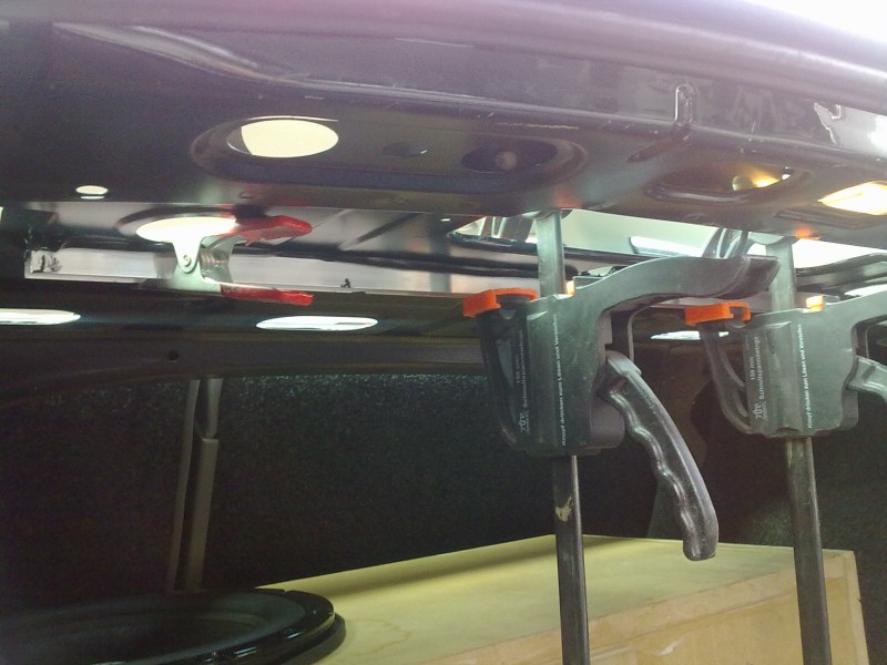

Hi. Von den Dobos gibts leider noch nix neues, hoffe aber dass sich das spätestens am Samstag ändert. Habe seit 2 Tagen testweise nen AS Krypton in 62 litern BR drin um Klapperstellen zu finden und zu eliminieren. http://666kb.com/i/bka1ecwwuxu94un6a.jpgIch hab schon nen mittelschweren Schock bekommen als ich gesehen hab welchen Hub und welches Dröhnen meine Hutablage macht... Also erstmal abgebaut und geschaut: http://www.youtube.com/watch?v=16iJcd5paNkDas ganze wurde dann ruhiggestellt mit einem 64cm langen U-Profil und ner Menge Scheibenkleber und Bitumen auf dem Blech und auf der HA: http://666kb.com/i/bka1i5okadp504i4y.jpg http://666kb.com/i/bka1ifgl85l0x9p76.jpgDort wo auf dem BIld noch die Klemmen sitzen ist ebenfalls Alubutyl gelandet ![]() http://666kb.com/i/bka1iyqql0flutg42.jpgDie Klipse wurden mit schwarzem Heisskleber stabilisiert. Und wenn mir jetzt noch wer sagen kann warum meine Bilder trotz IMG-Code nicht direkt angezeigt werden wär ich vorübergehend glücklich! ![]() MfG, David [Beitrag von davoz am 21. Jun 2010, 23:02 bearbeitet] |

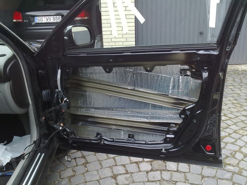

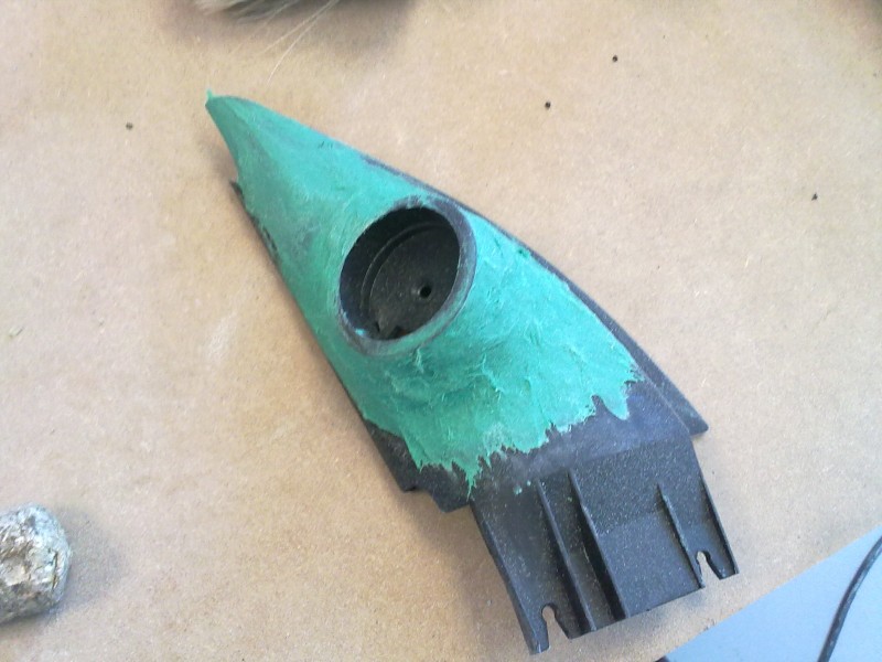

Sodele... erstmal Danke für die Tips mit den Bildern, wird gemacht ![]() ein Inlay der Türpappen wurde schon mit Leder bezogen: ![]() außerdem wurde der Passat Tankdeckelöffner gegen einen aus dem Golf4 getauscht, da sich der andere optisch nicht schön in das Dobo integrieren lässt: Alt: ![]() Neu: ![]() Und dazu kam dann dass ich feststellen musste das sich meine linke Türpappe minimal verzogen hat und somit immer ein Clip rausspringt das heisst es muss noch nachgearbeitet werden bevor ich die Türen endlich fertig machen kann neues dazu dann hoffentlich am Samstag! |

wie euch vielleicht aufgefallen ist habe ich momentan keine Zeit zum weiterarbeiten, ausser dem anspachteln der Dobos und dem Einbau der Batterie im Kofferraum hat sich noch nicht viel getan: ![]() Das Problem mit dem Clip habe ich gelöst indem ich ihn aus der TVK rausgeschnitten und 2 mm nach vorne gesetzt hab, nun sitzt alles wieder richtig. ![]() Batterie ist jetzt Fest und zusätzlich wurde ein Schalter eingebaut der das ganze vereinfacht wenn man trotz Parallelschaltung beider Batterien mal die Bordelektronik lahmlegen möchte ohne die hintere Batterie mühselig abzuklemmen. Die Kabel werden natürlich noch ordentlich verlegt und befestigt, dazu fehlte bisher die Zeit... |

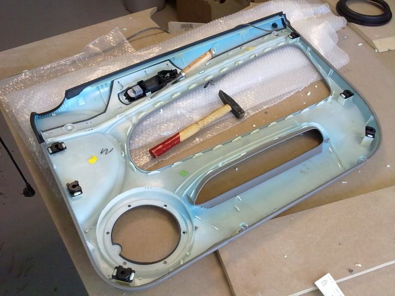

erstellt: 12. Aug 2010, 19:57
so, gibt neues von den dobos: ![]() ![]() leider hat sich die verkleidung durch das zusammenkleben mit dem innenteil leicht verzogen und die clips passen noch nicht wie sie sollen...außerdem sollen die türgriffe noch von grau in schwarz getauscht werden, aber das gute geld ist knapp.... und meine steg ist mir vorgestern zum 2. mal abgeraucht, werde also jetzt wieder meine endstufe einschicken, hoffe diesmal wird nicht nur der schaden behoben sondern auch die ursache :-/ |

erstellt: 12. Aug 2010, 20:21

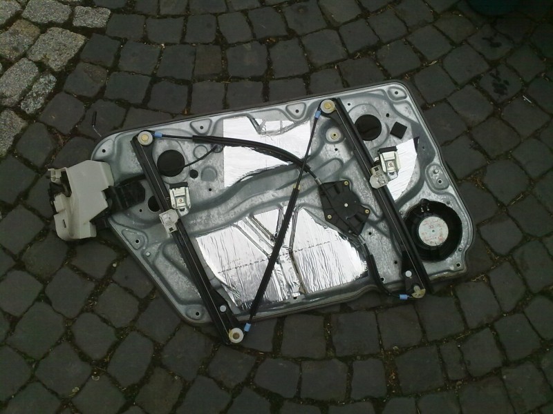

hallo also ich sehe hier schonmal zwei grosse fehler ! der erste betrift die türen die tmt`s sollten dicht an das türvolumen angekoppelt sein ! die lautsprecher dürfen nicht in das volumen zwischen agregateträger und türverkleidung spielen ! die tmt`s müssen auch direkt fest mit dem türblech verbunden sein und nicht nur in die türverkleidung geschraubt werden der zweite fehler ist ein BR sub in einer limo ! rücksitzlehne auf durchreiche/skisack umbauen und einen bandpass bauen ! Mfg Kai |

erstellt: 12. Aug 2010, 20:58
wer lesen kann ist klar im vorteil der bass ist nicht meiner, der war nur testweise drin um klappern zu finden und zu eliminieren. das bp gehäuse ist noch in planung.die tmts kommen nicht mehr an das volumen in der tür, sondern spielen ausschliesslich in dem volumen zwischen türverkleidung und agt. ist zwar nicht optimal, aber ist wenigstens mit der optik zu vereinbaren... |

erstellt: 12. Aug 2010, 21:13
dann hast du mit dem dämmen des türaussenblech schön geld verbrannt !bau dir eine anbindung von den tmt`s ans türinnenblech ! nach deinen board`s zu urteilen scheinst du nicht zwei linke hände zu haben also wieso baust dann nicht gescheit Mfg Kai |

erstellt: 12. Aug 2010, 21:40
würde ich nicht sagen das man damit geld verbrannt hat, ich dämme auch das dach obwohl da auch kein lautsprecher drin ist!? ne blanke große metallfläche schwingt nunmal mit, so oder so! ausserdem werde ich sobald ich wieder originale türverkleidungen habe wohl auf einen 16er zurückrüsten...hab kein geld mehr für ne potentere endstufe, und 65w pro tmt reichen einfach nicht aus...aber die zeit wird es zeigen |
