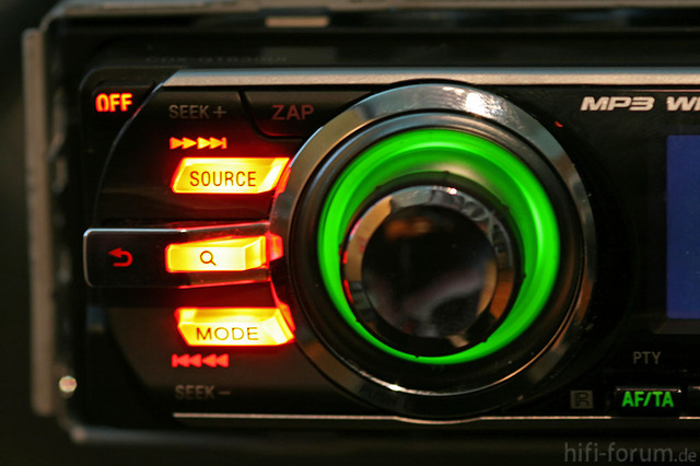

Da ich vor kurzem mein Auto wechselte und die HU jetzt farblich nicht mehr zur Amaturenbeleuchtung passt, habe ich damit begonnen die SMD-Leds durch welche mit passender Farbe zu ersetzen. Hierbei handelt es sich um folgende HU: Sony CDX-GT630UI Diese kann werksseitig entweder Blau oder Grün leuchten. Hierbei werde ich die grünen LEDs durch rote Tauschen. Pro Farbe sind auf der Platine 23 SMD-LEDs vorhanden. Nach ausmessen der Maße und der Spannung habe ich mir 50Stk. der folgenden LEDs bestellt: Everlight ChipLED 2V 20mA 39mcd im 0603 GehäuseOriginalbeleuchtung Grün: ![]() Originalbeleuchtung Blau: ![]() IST-Soll-Vergleich: ![]() Ausmessen der Dioden. Maße und Spannung: ![]() Hier ein kleiner Größenvergleich der neuen roten SMD-Leds auf der Fingerspitze meines Zeigefingers: ![]() Erste Fortschritte ohne Gehäuse: ![]() Erste Fortschritte mit Gehäuse: ![]() Nach einem 12-Stunden Arbeitstag und 2 Stunden Miniaturlöten bin ich streichfähig. Weiter gehts demnächst... [Beitrag von El_Chupanibre am 12. Apr 2011, 17:27 bearbeitet] |

--Fortsetzung-- 4 to go: ![]() und fertisch! Der restliche Aufwand war, dank feinerem Lötkolben/Lötzinn, doch etwas geringer. Zum Ergebnis sei gesagt, die neuen LEDs sind nicht heller oder dunkler als die alten, sie sehen so aus als wären sie original. Anmerkungen zum Umbau: - es ist schwerer die verbauten LEDs auszulöten oder zu entfernen, als die neuen einzulöten. - es sind (zumindest bei diesem Modell) immer 2 bis 4 LEDs in Serie geschaltet, die örtlich auch nicht immer nebeneinander platziert sind. Das macht das Fehlersuchen nicht gerade einfach, wenn z.B.: durch eine kalte Lötstelle immer gleich mehrere LEDs ausfallen. - die verbaute SMD-Elektronik ist erstaunlich widerstandsfähig. Kein Bauteil starb den Hitzetod oder wurde sonst irgendwie mechanisch beschädigt. Auch auf der Platine sind keine Leiterbahnen durch Abrutschen mit dem Lötkolben/Messer/usw... getrennt worden. hier noch ein paar Bilder vom Ergebnis: ![]() ![]() ![]() ![]() |
