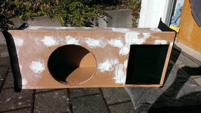

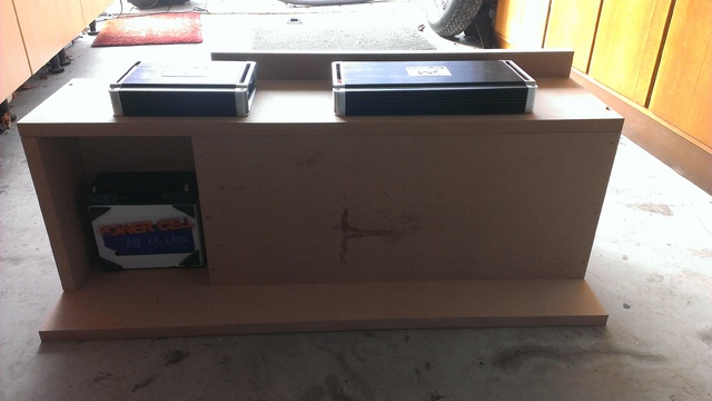

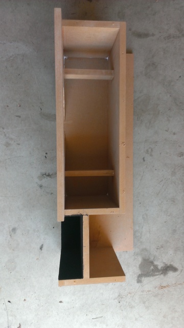

Hallo zusammen. Da ich mich hier über'n Winter im Forum eingelesen habe und auch die eine oder andere dumme Frage gestellt habe, traue ich mich jetzt an meinen ersten " richtigen " Einbau. Fahrzeug ist mein Sommerauto ein Ford Probe Bj.94: ![]() Folgende Komponenten werden verbaut: Vorne: HU: Kennwood BT92SD FS: Infinity 6530 CS ( 2 Wege ) Amp.: KM1002 1F-Cap Hinten: Sub: JL-Audio 12W6v2 Amp.: KM 1001 Powercell 22 Ah Heute stand der Bau der Subkiste auf dem Programm. Material: 22 mm MDF. ![]() Geht das so, oder soll ich da noch 'ne Verstrebung rein machen ? Länge ist 63 cm. ![]() Dann mal alles probepositionieren...... ![]() ![]() Verkabelt wird alles mit 25mm-OFC bzw. 2.5mm-OFC für das FS. Der Sub bekommt 4mm-OFC. Ist das alles soweit ok, oder kann ich was besser machen ? Bin offen und dankbar für Kritik bzw. Anregungen. ![]() Danke und schönen Gruß
[Beitrag von Kawa68 am 05. Mrz 2014, 20:11 bearbeitet] |
st3f0n
Moderator |
#2
erstellt: 05. Mrz 2014, 20:05
Die Kiste steht dann an der Rückbank? An sich kann ich mich nicht beschweren aber die Strebe würde ich schon noch rein machen. |

Verstreben kann man nie genug. Wenn es also noch geht, mach es. Ansonsten alles ordentlich mit Leim einschmieren. Auch im Gehäuse Inneren alle Kanten. |

Also WENN schon dieses Radio, DANN eine 4-Kanal für vorne. Und die Schallwand würde ich aufdoppeln. [Beitrag von zuckerbaecker am 05. Mrz 2014, 21:32 bearbeitet] |

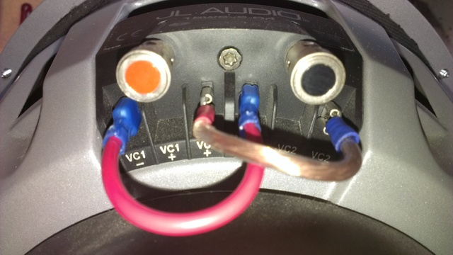

hallo deine substufe hat doppelte anschlüsse für lautsprecher da kannst auch zwei mal plus und minus legen dem "Zuckerbäcker" stimm ich aber auch zu das die front endweder über ne vierkanal laufen sollte , alternativ nur die tmt`s an die endstufe und die Ht`s direkt an das radio es müssen aber die passivweichen auf biAmping umgeändert werden allgemein solltest mal zeigen wie das vorn verbaut ist Mfg Kai |

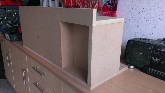

Heute ging's mit der Basskiste weiter. Erst mal Verstrebungen rein: ![]() Dann die Schrauben uä. verspachteln: ![]() Dann mal schnell alles verkabeln und rein innen Kofferraum zum Probehören: ![]() Zumindest weiß ich jetzt, was ich alles dämmen und ruhig stellen muss. Frage: Habe ich meinen Sub so richtig auf 2 Ohm angeschlossen? |
Audiklang
Inventar |
#15
erstellt: 15. Mrz 2014, 01:08
hallo also wenn du noch zuleitung angeklemmt hast passt deine wooferbeschaltung Mfg Kai |

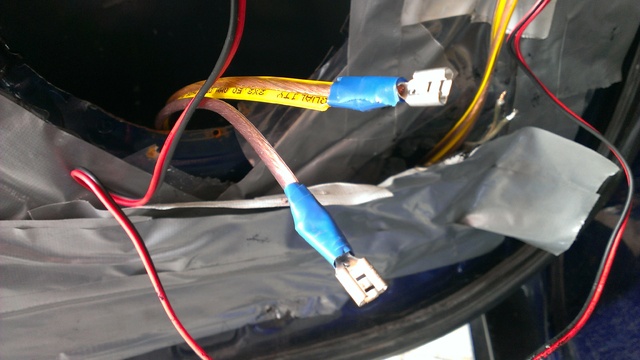

Habe heute mein Frontsystem provisorisch verkabelt und an die Stufe angeschlossen. ![]() ![]() Doch leider ist die Front-Stufe auf Protect....... Ich habe die Kabel direkt an den TmT angeschlossen. Von dort an die Stufe und das Cinchkabel von der Stufe an den Front-Ausgang der HU. Remote ist an der Stufe angeschlossen und am Kabel der elektrischen Antenne. Ich habe aber beide Remotes zusammengeklemmt. Fehler? Was ist falsch? Danke |

hallo klemm die tmt mal wieder ab und teste nochmal ob die stufe einschaltet Mfg Kai |

Hallo. Hat leider nix gebracht. Strom liegt aber an der Stufe an. Der davor geschaltete Powercap funktioniert auch. Sicherungen im +Kabel und in der Stufe sind ok. Was soll ich noch testen? Danke |

hallo dann sieht es nach defekter stufe aus , da solltest dich mit dem verkäufer in verbindung setzen wenn das neuware ist zwecks garantie Mfg Kai |

Erst mal Danke für Deine Hilfe. Ich habe gerade 'ne andere Stufe mal rangehalten: Auch nix...... Strom habe ich an der Stufe. Remote ist an der gleichen Leitung wie die Bassstufe und die funktioniert. Das neue Cinchkabel kann's auch nicht sein, das habe ich auch mal getauscht. Protect leuchtet nur, wenn ich das Remotekabel ran hänge. Nur + und - bringt nichts. Ich hab' bestimmt irgendwas falsch angeschlossen, weiß aber nicht, wo ich noch schauen soll..... |

hallo klemm mal plus und minus von der stufe ab und teste mal mit ner grösseren glühlampe das kabel , ne h4 lampe zum beispiel wenn zwei endstufen nicht laufen muss es an der verkabelung liegen , denn das beide stufen defekt sind ist nicht so sehr warscheinlich Mfg Kai |

Lampe habe ich getest. Alles ok. Multimeter sagt auch 12.9 Volt direkt an der Stufe gemessen. Strom is' also da. Is' wohl doch die Stufe kaputt...... Falsch angeschlossen habe ich glaube nicht. So isses jetzt - Kabel vom TmT direkt an die Stufe - Plus und Minus - Cinch vom Radio an die Stufe ( auch die Farben passen :-). ) Stufe hat aber kein Leben. Nur wenn ich Remote frisch anschließe, kommt kurz Protect. |

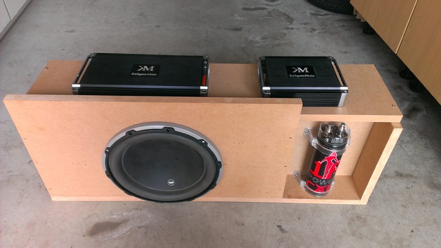

So, Übeltäter gefunden. Ich hab' heute meine alte Bassstufe mal angeschlossen und siehe da: Läuft !!! Jetzt ist die " neue " Stufe im Arsch. Scheiß EBay. |

Neue KM 1002 dran und schon läuft's. Danke an Nice1XD |
