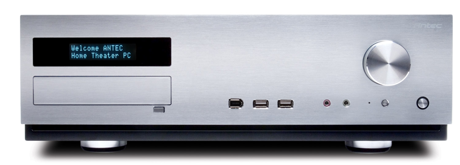

Hallo Leute, ich habe ein Problem mit meinem gerade neuerstandenen Antec Fusion Gehäuse. Dies hat ja ein Display integriert. Ich hab immer gedacht, dass es dann so aussieht: http://www.links.co.jp/html/press2/fv5.jpgAber...bei mir sieht es so aus (nicht direkt mein Bild): http://plaza.fi/s/f/editor/images/X-2007093022241751570.jpgDer Background ist also vieel zu hell. Die beiliegende Software besitzt anscheind nicht die nötigen Einstellungsmöglichkeiten, um das Display, wie im ersten Bild aussehen zu lassen. Kontrast runterstellen bringt leider nix, weil dadurch auch die Schrift dunkler wird, die vorne angezeigt wird. Hat irgendjemand ne Ahnung, wie ich das behoben bekomm oder ob das überhaupt geht? Ansonsten habe ich noch eine Frage: Da ich finde, dass die beiliegende Software nicht unbedingt viele Informationen anzeigen lässt, wollte ich fragen, ob es da auch noch Software-Alternativen gibt, die ich für das VFD nutzen kann. Schön wäre es, wenn es XBMC unterstützten würde. Also dass ich angezeigt bekomme, wie lange der Film noch dauert, etc.! Danke euch! |

Habe auch das Antec Fusion. Um die Optik ein wenig aufzubessern habe ich: 1. die weißen LEDs vom Powerknopf gegen ultrahelle blaue ausgetauscht und 2. zwischen Display und Plexiglasabdeckung (des Gehäuses) eine blau-transparente Folie aufgeklebt. Sieht jetzt ganz gut aus. PS: Das erste Foto zeigt das Gehäuse mit VFD, das 2. Bild (Deines) mit dem LCD-Display |

Du hast kein VFD, sondern ein LCD-Display. Warum Antec da zwei verschiedene Displays verbaut, ist mir schleierhaft, aber es ist so. Soweit ich weiß, sind die VFDs in den Gehäusen mit der Silber-Front und die LCDs in den komplett schwarzen Gehäusen verbaut. Mit XBMC kenne ich mich nicht aus, aber für MediaPortal gibt es ein schönes Plugin, über das das Display angesteuert werden kann. Evtl. gibt es da ja was ähnliches für XBMC. |

Mit dem iMON VFD/LCD Plugin von DVBviewer. Erst über Autostart das Plugin starten und dann zeitverzögert die iMon Software. Geht Bspw. mit StartupDelayer. Zur korrekten Anzeige muss Frontview auf "nie" stehen. Wenn man dann DVBviewer laufen hat werden einem auch noch Sendungsdaten etc. angezeigt. |

@lldaedalusll Nö, wenn DVBviewer beendet wird, dann schaltet das Display wieder auf die Zeitanzeige, wie auf dem Foto. @derbaum Gute Frage, weiß ich leider net. |
