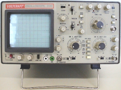

Für das was Burkie machen möchte (und für Vieles mehr) , eignet sich beinahe jedes Analogoszilloskop Gibt´s im Internet gebraucht "ab" einem Taschengeld. Habe hier ein schönes "oldschool" Gerät, dass aber nicht ZU "oldschool" ist. Ein Voltcraft 2040Das ist erstaunlich gut gebaut und ordentlich ausgestattet. Lediglich das Voltcraft Logo ist "schrullig" http://tu-dresden.de...b_aus/voltcraft_2040Bei Interesse PM. |

Ein Voltcraft 2040
