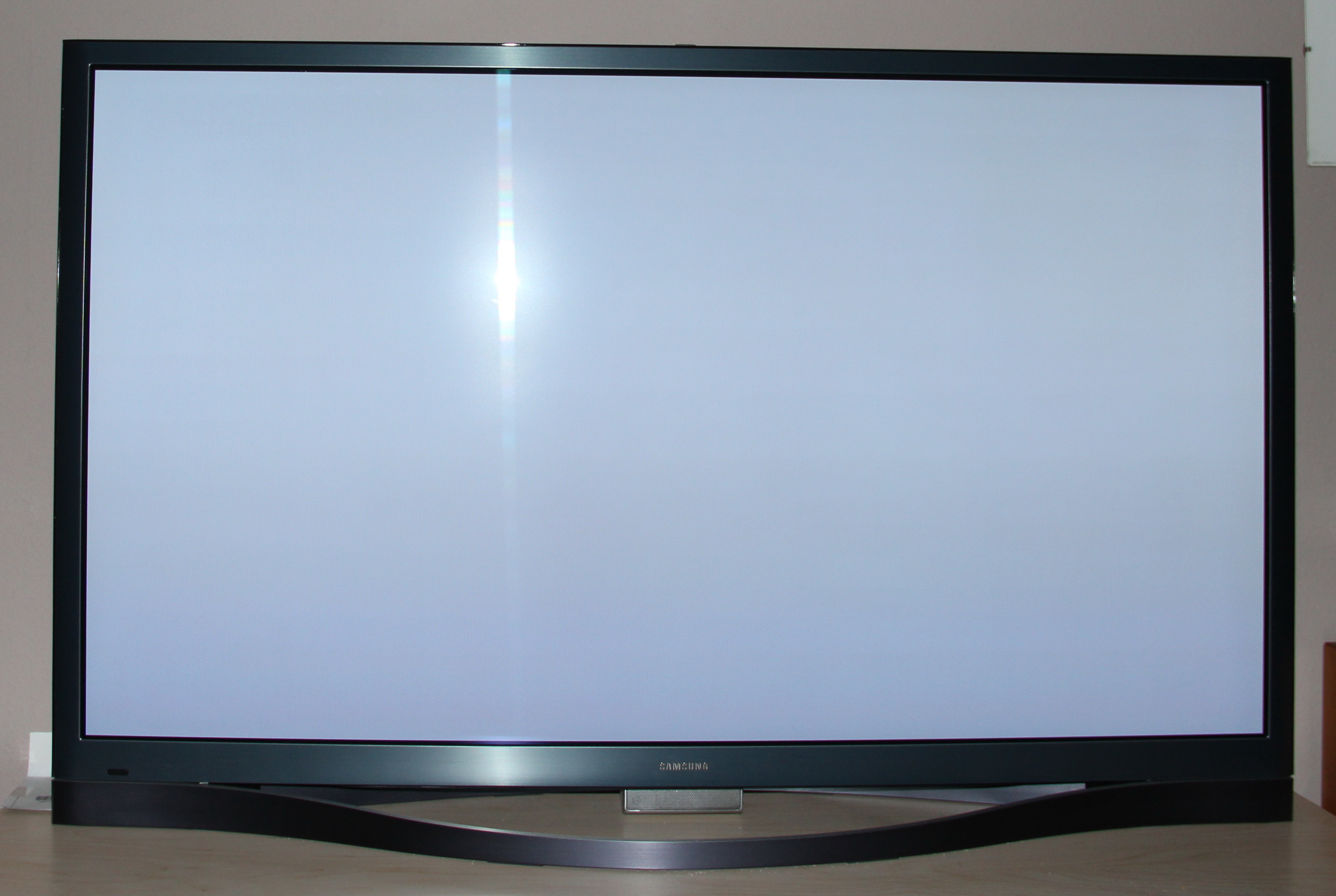

Ponin
#2975 erstellt: 09. Jan 2014, 11:13
So wie versprochen noch die Seriennummer:
Sollte dieses Teil irgendwann bei euch eintrudeln, direkt reklamieren

Eigentlich bin ich ja sehr zufrieden! Das Bild ist wirklich mit das Beste, was ich bisher gesehen habe.
Leider hat mein Gerät auch das hier schon erwähnte horizontale Banding.
Eigentlich wollte ich mit einem Plasmakauf solche Probleme vermeiden
Bin nun am überlegen, ob ich es bei Samsung reklamieren soll
Hat hier schon jemand mit dem Support Erfahrungen gemacht?
Gibt es etwas, das man dringend beachten sollte?
submann
#2994 erstellt: 12. Jan 2014, 19:47
@z75
kannst Du bitte mal ein Bild von Deinem Banding machen und es hier posten!

z75
Schaut ab und zu mal vorbei
#2996 erstellt: 13. Jan 2014, 15:06
Hier mal das gewünschte Foto.
Leider nicht so ideal geworden, aber man kann es trotz Blitz ganz gut erkennen.
PS51F8590http://www.qpic.ws/images/img12321ete.jpg
Samsung PS51F8590 Banding" target="_blank" class="" rel="nofollow">
[Beitrag von z75 am 13. Jan 2014, 15:15 bearbeitet]
Moonlight_Shadow
#2997 erstellt: 13. Jan 2014, 16:13
Ui, da scheint das Banding bei meinem F8590 doch etwas schwächer zu sein. Eigentlich ist es fast nur auf der linken Seite erkennbar. Im Normalbetrieb fällt es auch kaum auf, trotzdem finde ich, bei so einem Spitzenmodell dürfte es gar kein Banding geben.

z75
#3002 erstellt: 14. Jan 2014, 01:07
Zum Glück fällt es im normalen Betrieb fast gar nicht auf.
Ansonsten kann ich mich bis auf Kleinigkeiten (24p-Wiedergabe, Surren) wirklich nicht über das Gerät beschweren.
Gibt es denn hier jemanden, der ein komplett sauberes Panel (51") erwischt hat?
Würde mir bei der Entscheidung helfen, ob ich einen Techniker kommen lassen soll.

Ponin
#3003 erstellt: 14. Jan 2014, 10:00
Also ich habe mittlerweile den 3ten in der 64er Variante hier stehen. Es heißt ja aller guten Dinge sind drei aber auch der neueste hat leichtes horizontales Banding. Es ist bei weitem, nich so ausgeprägt wie beim ersten Modell aber im Vergleich mit meinem 60E6500 erkennt man es eben doch. Aber nichtsdestotrotz wird der 8590 wohl dieses Mal in meinen vier Wänden verweilen.
