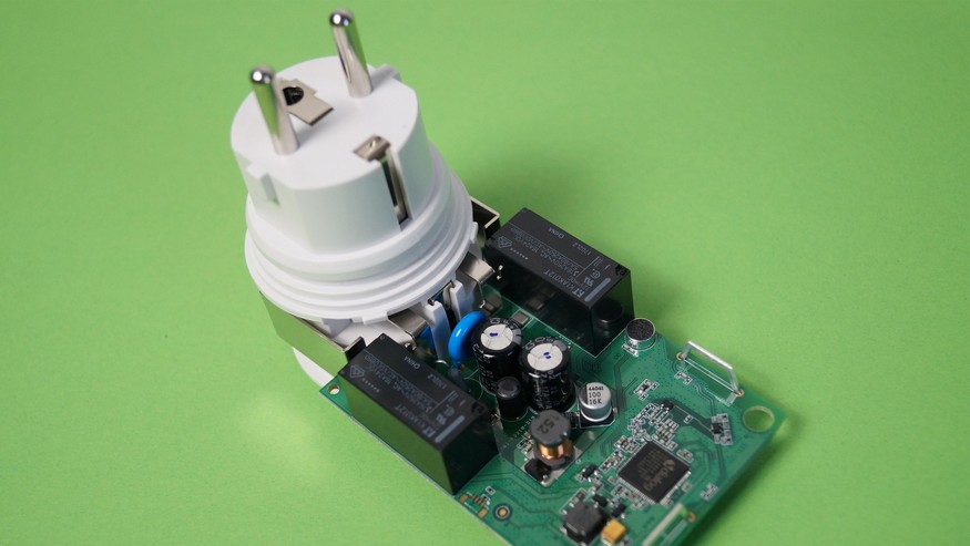

Ich habe eine Fritz!DECT 210, die nutzt das DECT-Protokoll via Fritz!BOX. Die sollte so lange funktionieren, wie ich eine Fritz!BOX nutze.
In technischer Hinsicht kann man so eine Smart-Steckdose nicht viel besser machen: Foto
Zwei Relais (schwarz, quadratisch), es wird also zweipolig geschaltet, und diese Relais halten 100.000 normale Schaltvorgänge aus. Das heißt, man kann bis zu 50 Jahre lang 5 bis 6 mal am Tag schalten (aber nur je nach Einschaltstrom der angeschlossenen Geräte). Und das immer "without bounce", also ohne Prellen. Aber vorher werden die Elkos das Zeitliche gesegnet haben (oder ich selber).
Parrot
[Beitrag von Mike500 am 05. Dez 2022, 16:43 bearbeitet]
Ist jetzt "ein bisserl" Off-Topic, aber: m. W. sind Relais nie prellfrei. Und bei hohen Einschaltströmen reduzieren sich die Schaltvorgänge ratzfatz um ein Zehnerpotenzen.
Vielleicht magst Du mich mal aufklären, wie das bei AVM verhindert wird.
Parrot

#569 erstellt: 09. Dez 2022, 00:45
Keine Ahnung, ob und was die verhindern können. Hoffe mal, der Inrush Current ist nicht so hoch bei dem TV-Netzteil. Selbst wenn die Relais jetzt nur 10.000 Schaltvorgänge halten würden statt die 100.000 aus dem Datenblatt, dann kann ich das Teil immer noch 15-20 Jahre lang benutzen, ich hab ja in der Regel nur zwei Schaltvorgänge pro Tag, und das auch nur, wenn ich da was schaue. In 15-20 Jahren haben wir wahrscheinlich andere Sorgen, als dass die alte Smart-Steckdose noch gut funktioniert.
Parrot
