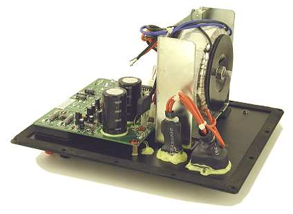

Guten Abend, ich hätte da noch eine Frage bezüglich des DT 105. Muss ich beim Bau des Gehäuses eine extra Kammer für das Modul bauen oder kann ich es ruhig im eigentlichen Subwoofergehäuse verbauen? Danke |
FloGatt
Inventar |
#12
erstellt: 06. Aug 2007, 00:06
Hi, wie du auf diesem Bild von Strassacker erkennen kannst, ist es in alle Richtungen abgedichtet: ![]() Gruß, Florian |
