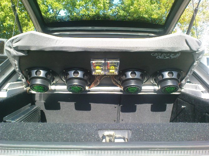

So, hab mich jetzt mit WinISD vertraut gemacht und auch gleich mal etwas probiert. Sieht schonmal gut aus, ich halte mich an deinen Vorschlag und habe erstmal 2 seperate Gehäuse berechnet, die können dann zusammen als Bandpass 6.Ordnung laufen oder sparat. Zu den Refelxrohren, die habe ich auf 6 cm durchmesser hochgenommen, sonst würden sie zu lang werden wenn man noch mehr nimmt. Liege ich richtig das wenn der Wert "Vent mach" im grünen Bereich liegt alles glatt läuft? Hier mal die Werte: Front 22l Tuning 44 Hz Vent dia 6 cm Länge 15,2 cm Mach 0,12 Rear 18l Tuning 68 Hz Vent dia 6 cm Länge 5,6 cm mach 0,08 Also die Box soll in einen Kofferraum eines Opel Calibra, der Kofferraum ist mit 18 mm OSB Platten ausgebaut. Für den restlichen Klangbereich gibt es ein 16ner Frontsystem, und eine Heckablage mit 4 mal 16ner Lautsprechern (selben wie Front). Für den Saft sorgt ne Optima Yellow... Ich hoffe ich bin noch im richtigen Forumsbereich, aber da das ja alles für das Gehäuse ist denke ich schon. Bin für alle Hilfen dankbar ! Hier mal ein paar Bilder http://www.calibra-t...e/40031223217205.jpg http://www.calibra-t...e/40031223217262.jpg |

So da bin ich mal wieder ![]() hab mich mit der alphaversion von dem Programm bischen versucht und es ist wunderbar. Vor allem das mit dem einstellen der Luftgeschwindigkeit. Gibt es jetzt da einen kleinen erfahrungswert den man einhalten sollte, in der Anleitung stehn ja 100 km/h drin. Bin jetzt bei folgenden Werten: 30 L mit Tuning 40 Hz 20 L mit Tuning 63 Hz Hab mir jetzt auch ein paar Testtöne zugelegt und mehrere Musikstücke "analysiert" die ich so höre, denke jetzt komm ich eher in den Bereich der für mich sinn macht, wie ein vorposter schon schrieb die box wäre zwar sau laut mehr aber net... Zum Thema Hutablage, ja ich hab selber schon daran gedacht die Rauszunehmen, 2 Boxen hinten in die "standart-halterungen" zu nehmen aber trotzdem die Hochtöner hinten zu lassen. Will nicht auf meinen Raumklang vom Clarion (Glaub es ist ein 928er)Radio verzichten... Werd da wohl noch bisl grübeln müssen, auch im bezug der max Größe der Box da wenn die Ablage weg ist der Weg für die Vents ja nach oben frei ist.... ihr seht schon es sind noch ein paar Fragen offen... Gruß Sardaukai |

Tieftöner auf der Hutablage würd ich umgehend ausbauen. Sonst ist das Letzte, was Dir bei nem Unfall durch den Kopf geht, ein Tieftonchassis... Ehrlich, es ist egal, wie gut Du die Dinger befestigt hast, sie werden sich bei nem Unfall losreissen und durch die Gegend fliegen. |
