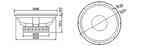

Hi alle. Folgendes Szenario:
Ich habe einen Focal 38 WX Utopia Sub aus meinem vorherigen Auto hier rumliegen und möchte den in meine Heimkinoanlage integrieren. Der Bass steckt noch in einem angefertigten und von meinem ehemaligen Car Hifi-Guru berechneten Dreiecks Bassreflexgehäuse mit Speakonstecker ( wär ja zu schade den einfach so ungenutzt in der Ecke rumstehen zu lassen )
Nun brauche ich erstens einen passenden Amp (sollte eher kein 1000 Euro teurer Thommessen oder sowas werden ). Ich hab mich bereits umgeschaut und wollte eigentlich einen Behringer A 500 einsetzen. Da ich mir aber unsicher war was die Angabe mit 600 Watt gebrückt bei "8 Ohm" angeht, hab ich dem Hersteller ne Mail geschickt und gefragt ob ich meinen Focal der mit 4 Ohm (3,6 Laut Datenblatt) angegeben ist daran betreiben kann. Behringer hat deutlich davon abgeraten um Schäden zu vermeiden.
Leider war der Behringer für mich die optimale Lösung (dachte ich), weil einer der wenigen Preisgünstigen AMPs die keinen störenden Lüfter besitzen und prinzipiell ausreichend Leistung parat hat.
Nun bin ich auf der Suche nach einem Alternativamp. Kann durchaus auch ein Gehäuseamp sein (Preisbereich max. 300 Euro) der versenkt werden muss, denn in dem Fall würde ich mir selber ein Gehäuse basteln.
Nun meine letzte Frage, das bisherige Gehäuse war ja für den Autobetrieb gedacht, von der Optik her würde es mich eigentlich nicht stören, ist nur noch die Frage ob das von meinem Autohififutzie gebaute Gehäuse auch in einer Heimkinoumgebung benutzt werden kann oder ob ich dafür unbedingt ein neues Gehäuse konstruieren muss.
Danke schonmal für das Feedback

15" Focal Subwoofer Utopia 38 WX, 450 Watt RMS, 4 Ohm
* 38cm Subwoofer für Bassreflexgehäuse.
* 77mm Schwingspule
* Multimagnetsystem (12 x 72mm Magnete).
* Maximale Belastbarkeit: 900Watt
* Nennbelastbarkeit: 450Watt.
* Wirkungsgrad: 97 dB (2,8V/1m)
* Frequenzgang: 25Hz - 1kHz (je nach Gehäuse).
* empfohlenes Gehäusevolumen Bassreflex: 60 - 100Liter
* Testbericht im Magazin CAR&HIFI 03/2000 "...Testreferenz..."
Thiele/Small
PARAMETER
Fs 35 Hz
Re 3,3 Ohms
Qes 0,51
Qms 6,19
Qts 0,47
Dia 33 cm
Mms 174,0 g
Lvc 2,85 mH
Hbob 28 mm
Hgap 10 mm
Xmax 9 mm
Sd 855,3 cm²
Vas 122,2 l
BL 16,4 N/A
Folding Dia 357
Einbautiefe 152 mm
Hier noch Bilder, falls das hilft
http://www.lightav.com/car/focal/38wx.jpg
http://www.plus-elektronik.de/bilder_focal/38wx_z.gif
Und eins selber geknipst vom Gehäuse ;). (Ja das Parkett sollte mal neu geschliffen werden und ja der Sub hat in der langen Stehphase ein wenig Flugrost an den Schrauben angesetzt, aber nix ernsthaftes )
http://img69.imageshack.us/img69/4181/focal38wxbecker.jpg
Abmessungen:
Breite: 75 cm
Tiefe: 62 cm
Seitenlänge Rückseite: 33 cm
Seitenlänge Vorderseite (Subwooferseite): 55 cm
*EDIT*: Bassreflexrohr 13 cm Länge und 10 cm Durchmesser
Ich hoffe das sind die Infos die du meintest

Ich kenn den Focal sehr gut, seinen kleinen Bruder fahr ich im Kofferraum spazieren!
Sicher, daß die Maße des Gehäuses stimmen? Die Schräge hat am schmalen Ende doch keine 33cm, oder?
Ich würd das Chassis nach ner kurzen Quick ´n Dirty Simu in ~200L einbaun mit nem großen BR-Schacht 200cm² x 21cm Länge.

Ich will ja nicht nerven, aber das Chassis auf dem Bild ist definitiv NICHT der angegebene Focal - wohl eher ein Vorläufermodell, was ja nicht schlimm ist - da er keine 12 Neodymer unter der Polplatte hat, sondern "nur" 6. Von daher werden auch die TSP nicht korrekt sein, was die QnD-Simu von Black-Devil hinfällig macht.
Koellerbach schrieb:
Versteh ich das richtig, 20 cm Durchmesser BR Rohr ?
Wenn Du kein laut vor sich hin röchelndes Gehäuse haben willst, muss da bei einem solchen Chassis schon Platz zum atmen sein. Oder willst Du das Ding mittels Rückstossantrieb durch die Bude fahren?
Material MDF nehme ich mal an, Form egal Hauptsache Rauminhalt stimmt ? Ach ja soll ich ihn mit dem Magnet nach Innen oder außen montieren, so vom Rauminhalt der durch das Chassis verloren geht ? Mir persönlich wär ja ne längliche Vierecks form mit dem Sub auf der Deckelplatte und von der Montage wie aktuell Magnet nach außen optisch am sympathischsten :D
Ja, entweder MDF, ansonsten MPX. Materialstärke bei so nem Teil mindestens 22 mm, und Front und Rückwand sollten aufgedoppelt, oder zumindest mit noch ner 12er Platte verstärkt werden. Dadurch ließe sich das Chassis auch gleich optisch ansprechend versenken.

Doch das isser, denn die 12 Magneten sind 6 x á 2 d.h. sind zwei übereinander jeweils
Black-Devil
Gesperrt
#14 erstellt: 30. Apr 2010, 21:39
Doch das isser, denn die 12 Magneten sind 6 x á 2 d.h. sind zwei übereinander jeweils :D
So ist es
Ich meinte aber kein Rohr mit 20cm Durchmesser, sondern eins mit 200 quadratcentimetern Querschnittsfläche, also ein 16er Rohr oder ein Kanal mit z.B. 4cmx50cm und 21cm lang.
Der Verstärker wird locker reichen! Zum Vergleich, im Wohnzimmer meiner Eltern (Einfamilienhaus!) arbeitet ein 25cm Raveland-Chassis an einem Mivoc AM 80 und trotz Heimkinobetrieb waren die lächerlichen 80Watt noch nie zu wenig!
Gehäuse so stabil wie möglich bauen, Verstrebungen bringen hier mehr als Dicke Wände, 22mm sind aber durchaus Sinnvoll! Form ist im Prinzip egal, auch wie rum du das Chassis montierst. Die vielleicht 5Liter Volumenunterschied sind absolut vernachlässigbar und wird wohl niemand hören!
