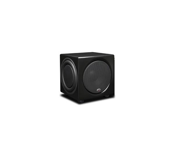

erstellt: 12. Feb 2011, 12:03
@kokamola Kannst du ein bild von deinem posten? Ist es eigentlich egal wo die passivmembran angebracht wird? Eigetnlcih würde ich gerne den bauvorschlag von it optisch umgestalten und di passivmembran seitlich anbringendamit das gehäuse in der höhe kleiner wird http://goemichel.de/XA10S.PDF |
