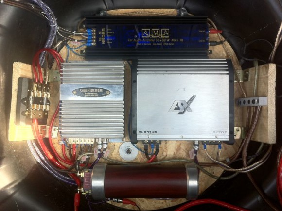

Hallo, Ich habe bei eBay eine AMA Stereo MKII++ ersteigert. Und sie heute eingebaut, vorher einen Genesis Stereo 60 an meinen Radical Audio Hochtönern. Die LEDs leuchten beide und sie ist auf Lineal gebrückt (ich trenne am Radio) Ich habe vorm ersten Betrieb die Reglern ganz runter gedreht und beim hoch drehen kommt aus den Hochtönern nur Knacken und Knärzen. Hab ich was falsch gemacht? Ist die Endstufe Defekt? Typischer Fehler? Vielen Dank im Vorraus für eure Hilfe! |

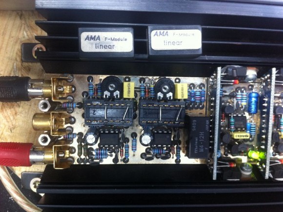

Ich meine die Filter-Module, da sind die Brücken auf Fullrange in der Anleitung heißt es Linear. Hier die Anleitung: http://www.carhifinews.de/help/AMA_Stereo50_Manual.pdfUnd ich habe nur die Hochtöner RA28 an der AMA Stereo angeschlossen. Meine Tieftöner Radical Audio 16.2 laufen über eine Genesis Stereo 60 und mein Woofer Phase Aliante 8" an einer ESX 200.2. Alles Läuft sauber, auch die Hochtöner haben vorher sauber an einer zweiten Genesis Stereo 60 laufen lassen. Diese wurde jetzt aber durch die AMA Stereo 50 MK2++ Ersetzt. Sie läuft, beide LEDs leuchten. Nur sie produziert nur Verzerrung und Knacken aus den Hochtönern ![]() Bitte helft mir doch! Vielleicht würde sich jemand auch mal die Endstufe anschauen und Repaieren natürlich gegen Geld |

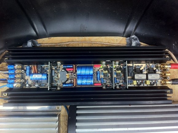

Motor war aus, also keine Störung von der Zündung etc? Ist das Geräusch aus beiden HT synchron oder unterschiedlich? Kommt auch ein Signal an den HT an, wenn du eins draufgibst? Dass du das Störgeräusch mit den reglern laut und leise stellen kannst heißt, dass es vor dem regler entsteht und die Endstufenschaltung in Ordnung ist. Hast du noch andere Filterbrücken, die du ausprobieren kannst? Knacken und Knärzen könnte eine defekte Lötstelle sein oder ein defektes aktives Bauteil, oder vielleicht ists nur ein Kondensator. |

Ja, der Motor war aus und Batterie voll. Hatte mit der Genesis noch nie Probleme also Schließe ich Störgeräusche in der Verkabelung aus. Das Geräusch is auf beiden Hochtönern identisch, und es kommt ein signal an. Weil man immer noch Musik erahnen kann, und es beim höher drehen der Regler, oder der Lautstärke auch lauter wird. Die Brücken sind bei mir eingelötet und sollen beim Vorbesitzer auch funktioniert haben. Wie bekomme ich raus ob ein Bauteil Defekt is und welches? Schon mal danke für eure Hilfe! |

Ich habe vorhin mal ein Video gemacht und es beim Youtube-Account meiner Freundin hochgeladen. http://youtu.be/u6anR3xEW0IDa Hört man mal mein Problem, heute knackt es nicht so schlimm wie gestern. Ist aber immer noch sehr verzehrt Und noch ein Bild vom F-Module http://www.corsafan.de/galerie/uploads/thumb_big_k-IMG_0341.JPGVon der Ganzen Stufe http://www.corsafan.de/galerie/uploads/thumb_big_k-IMG_0344.JPGUnd vom Kompletten Einbau (noch nicht ganz fertig) http://www.corsafan.de/galerie/uploads/thumb_big_k-IMG_0346.JPG [Beitrag von MrTAD am 18. Mrz 2012, 13:44 bearbeitet] |

Bist Du Dir sicher, das Du nicht einfach nur die AMA Eingangsseitig übersteuerst? Die Genesis macht bis 5V mit. Die AMA nur max. 2V. |
