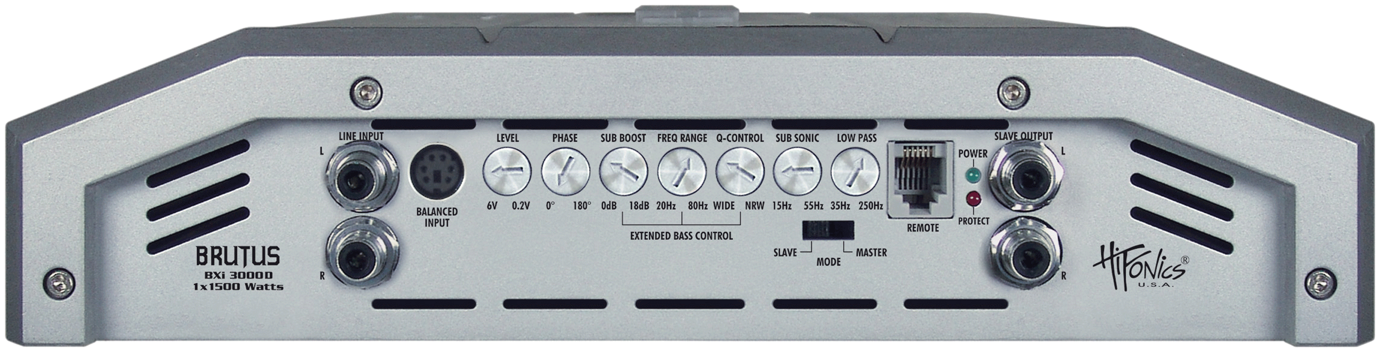

https://www.carfeatu..._BXi3000D_front0.pngHallo Leute, kurze Frage zum Gain / Voltage Regler dieser Endstufe .. Wenn der Gain Regler links auf 6V steht liefert es dann mehr Leistung an den Subwoofer? oder im Uhrzeigersinn Richtung 0.2V ? [Beitrag von abii21 am 23. Apr 2015, 14:03 bearbeitet] |

Das kommt auf die Ausgangsspannung deines Radios an. Der Gain-Regler ist dazu da, die Endstufe auf genau diese einzustellen, das ist kein Leistungsregler. Schau doch mal hier rein, da wird erklärt, wie man eine Endstufe korrekt einstellt. |

Du verwechselst Ausgangsspannung mit Eingangsempfindlichkeit: Ausgangsspannung hoch -> Eingangsempfindlichkeit hoch (also eher gegen 6V) Ausgangsspannung nierdrig -> Eingangsempfindlichkeit niedrig (also eher gegen 0.2V) |

Ausgangsspannung am Radio hoch (6 Volt) -> Gain-Regler zu. Ausgangssapnnung am Radio niedrig (0.2 Volt) -> Gain-Regler auf. |

Weil bei 6V zu ist und je weiter du Richtung 0.2V gehst desto "lauter" wird es |

Guck dir doch nen Stausee an: Wenn viel Wasser reinfließt, aber der Auslass nur klein ist, ist der Bach hinterm Stausee ein Rinnsal. Will ich aber nen Fluss haben, muss ich die Schleuse im Stausee weiter öffnen. Wenn ich aber nicht weiß, wie viel Wasser durch die Schleuse laufen darf, damit mir mein Land dahinter nicht überflutet, drehe ich sie immer weiter auf, bis ich genau weiß wie viel durchfließen muss. |

Am besten ist, du schaust dir mal das Datenblatt deines Radios an, welche maximale Ausgangsspannung da angegeben ist. Aber auch das ist nur ein Richtwert, eine genaue Skala hat ja die Endstufe nicht. Die Regler dort sind meist logarithmisch aufgebaut. Und doch, auch deine Frontlautsprecher können verzerren. Das hat dann aber mit der radiointernen Endstufe zu tun und steht in keinem Zusammenhang mit dem Gain-Regler der BXI. |
