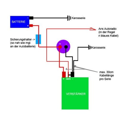

hi habe mal ne kleine frage habe schon das ganze internet abgesucht aber nix dazu gefunden. okay die frage stellt bestimmt auch nicht jeder und zuwar habe ich 2 mal 5m 20mm² kabel. mein schaltplan: von der batterie 2 plus kabel(20qmm) mit je einer sicherung zum powercap und dann verteilen auf die 2 endstufen jetzt meine frage geht das so mit den zwei plus kabeln zu dem powercap weil ich ja dann alleine am pluspol 4 kabel hängen habe! oder muss ich mir 1 richtig dickes kabel zum cap legen ?aber dann muss ich wieder eine neue sicherung + kabel kaufen(war so nicht gedacht) endstufen sind Emphaser EA 2190 1X600 watt rms an 4 ohm Crunch MXB-4175 4X110 watt rms an 4 ohm freue mich auf antworten auch wenn ich weiß das ein dickes kabel besser wäre aber vllt geht es ja genauso gut mit 2 lg dennis

Natürlich geht das, könntest wenn Du Platz hättest sogar 4x 10mm² legen ![]() Wichtig ist nur der Gesamtquerschnitt plus entsprechend passende Sicherungen in den Pluskabeln, und das Du vom Cap-Minuspol aus den gleichen Querschnitt zum Massepunkt führst. |

Den Powercap würde ich direkt nur an die Bassendstufe anschliessen. Also 20er Kabel direkt zur 4 Kanal 20er kabel zur 2 Kanal und dort so dich wie möglich unter 30cm den Powercap mit zwischenklemmen. Fertig aus und gut ist alles andere wäre mir zuviel Kabelgewurschtel. Du kannst den Cap auch einfach direkt an die Endstufe anschliessen wenn es die Anschlüsse zulassen(Klemmschuhe). [Beitrag von DER-KONDENSATOR!!! am 30. Jul 2010, 10:13 bearbeitet] |

okay super ! danke für die schnellen antworten ja ich muss mal gucken wie ich das jetzt mache wie viel platz ich habe und sowas aber was echt scheiße ist das ich dann auch mit 40qmm vom cap zum massepunkt muss naja mal gucken oder ich mache es so wie es "DER-KONDENSATOR" gesagt hat aber erstmal schönes wochenende [Beitrag von dennis1744 am 30. Jul 2010, 17:48 bearbeitet] |

Wenn du es so verkabelst wie ich es geschrieben habe dann mußt nicht extra zum Masspunkt ein Kabel legen. Wenn du den Cap direkt an die Endstufe mit ranklemmst oder zwischenklemmst dann läuft dort doch die Masse lang über die Endstufe. Das wäre sonst doppelt gemoppelt. Deswegen sag ich ja mir wäre das sonst zu viel Kabelgewirr. Nen Cap muß so dicht wie möglich an die Endstufe ran um auch zu wirken. Und nicht als Hauptverteiler dienen. |

hi @menime und DER-KONDENSATOR!! : ja okay dann mach ich das genau so wie ihr sagt ! weil so wichtig ist das cap ja nicht vor den hoch/mittel tönern es ist ja der bass der power ohne ende saugt wenn er ihn brauch ist doch richtig so oder ? echt eine super zeichnung genau so mache ich das jetzt ach eine sache habe ich noch: ich habe 5m 20mm² gutes (kupferkabel) und ein 5 m 20mm² nicht so gutes(von alfatec) ist nur VERkupfert und um einiges leichter mein hififutzi hat gesagt das das kupfer 10000 mal besser wäre von dem habe ich das auch.. soll ich das gute zum cap/emphaser oder zur crunch führen? oder ist das wurst? danke für die ganze mühe |

Ebend genau wegem dem Bass dort soll der CAP wirken. In der Zeichung ist auch wieder die doppelte Masseleitung für den Cap. Ansonsten hier mal fix aus google http://www.maxrev.de...hl_powercap2_171.jpg |

So würde ich nie auf die Idee kommen einen Cap anzuschließen! Weil sowas bei den meisten Endstufen gar nicht funktionieren würde. Leg das Alu/verkupferte Kabel an das Frontsystem Mfg Erik |

hi wenn man nur einen cap verbaut,dann gehört der an die frontsystem endstufe,denn da wird der strom gebraucht wenn der bass mal gas gibt |
