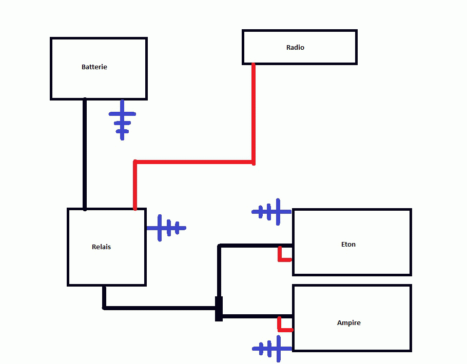

erstellt: 27. Feb 2012, 18:34
Soo ich hoffe das Thema gabs noch nicht konnte aber keines mithilfe der SuFu ausfindig machen. Equipment: Alpine CDA 117-RI Eton ECC 500.4 - Frontsystem Ampire MB 1000.1 - Subwoofer 25mm² Zuleitung/Masse Also mein Problem ist das ich das Remotekabel aufgeteilt habe was ja angeblich kein Problem darstellen soll Allerdings wenn ich jetzt das Kabel aufteile und an die Ampire dran gehe geht die Eton aus und die Ampire bleibt auch aus Wenn ich die Ampire ohne die Eton dran hänge bleibt diese auch aus Ich habe mal am Radio an dem zweiten Remoteausgang eine Remoteleitung quer durchs Auto gelegt wo nur die Ampire dran hängt und an der anderen eben die Eton selbst da geht die Ampire auch nicht an Die Eton hat auf der einen Seite am Gurtschloss einen eigenen Massepunkt und die Ampire auf der anderen Seite einen.. diese sind blank geschliffen Die Sicherungen von der Ampire sind auch alle in Ordnung Ich hoffe ihr könnt mir helfen
LexusIS300

Liest sich so als hätte die Ampire nen Schaden. Zum testen nimm mal ein Kurzes Stück Draht und verbinde + mit Remote an der Endstufe, da sollte sie einschalten. |

Soo wenn ich mit dem Remote an das + gehe geht die Stufe an Also ist die Schonmal nicht kaputt kann mir wer weiter helfen? |

Irgend ne Macke hat die Ampire - ist sie neu? Dann umtauschen. Sonst würde ich sie an Zündungsplus anschliessen.... |

Ja ich hab sie neu gekauft allerdings am 16.1.12 Ich hab die ganze Zeit auf meinen Sub gewartet und konnte sie jetzt erst einbauen Das Radio geht über Zündungsplus an Wie regel ich das dann mit der Stufe? |

Ganz komisch ,das Dir die eine ausschaltet, wenn Du Die andere mit dem gleichen Remote-Kabel verbindest.. Na ja dann, wenigstens ,gehts ,wenn Du den Remote mit dem Plus-Power Kabel verbindest. Im aller schlimmsten Notfall ,wenn nichts hift,kannst ja immer noch nen externern Schalter im Armaturen-Brett verbauen. Das eine Kabelende vom Schalter ausgehend zur Front-Batt ,das andere Kabel vom Schalter zum Remote-Anschluss des stänkernden Verstärkers ( Endstufe ) Wenn de willst ,kannst ja noch ein digitales Voltmeter neben dem Einbau-Schalter im Armaturen-Brett verbauen.Ist günstig, kriegst Du für 4euro in der Bucht inkl. Versand... Dann bist Du gleich informiert, über den Pfupf (Stromspannung) ,wenn Du den Schalter im Armaturen-Brett betätigst und einschaltest . Auch hast Du dann infos über die Spannung Deines Systems. Musst hald eben ,die eine Endstufe Manuell betätigen um Dein System ganz einzuschalten. Aber zuerst,würde ich lieber nochmals alles nachprüfen,kann doch nicht sein ,dass eine Endstufe geht und die andere schaltet sich aus ,wenn man beide über ein Remote Kabel koppelt. mfg Pavel [Beitrag von Ricricardo am 27. Feb 2012, 20:08 bearbeitet] |

Die Eton geht aus und die Ampire bleibt dann auch direkt aus Die Sache mit dem Remoteschalter hab ich mir auch schon überlegt aber wie regel ich das am besten? Remote von der Batterie nehmen - Schalter vorne irgendwo unterbringen - und dann das ganze nach hinten an die Stufe? |

Remote von der Batterie nehmen - Schalter vorne irgendwo unterbringen - und dann das ganze nach hinten an die Stufe? jop, so in etwa ,aber verbau neben dem Schalter noch ein 3cmmx1,5cm grossen digitalen Voltmeter, dann ist es cooler..und informativer für Dich,wirst wohl noch 2.-Euro für nen Schalter und 4.- für nen digitalen Voltmeter haben oder ? Kabel muss nichts dickes sein... erden kannst Du am Auto-Radio |

Gute Idee Kannst gerade so gut ein normales Trennrelais über Dein Remote Kabel gesteuert verbauen hinten bei den Stufen im im Kofferraum,falls dort keine zweite Batt. liegt. Dann + Power der Endstufe mit remote -Ausgang der Stufe koppeln bei beiden Stufen. Der Power Schalter ist somit das über das Remote Kabel gesteuerte Trennrelais. Meine erste Variante war aber Preiswerter die mit dem Schalter im Armaturen -Brett [Beitrag von Ricricardo am 27. Feb 2012, 22:36 bearbeitet] |

Sooo also wenn mir die Zeichnung hier abgenommen wird dann wird heute das Relais samt etwas Kleinkram bestellt KlickSchwarz - Stromleitung Rot - Remote Blau - Masse Ist jetzt nicht so super detailliert gemalt aber sollte das Nötigste beinhalten ![]() Will nur sicher gehen das ich das verstanden habe [Beitrag von st3f0n am 29. Feb 2012, 17:55 bearbeitet] |

Soooo Das Trennrelais ist nach seeeehr langem Versand endlich angekommen nur hatte ich die ganze Zeit keine Lust das alles einzubauen und zu machen Heute wollte ich das dann endlich mal regeln und musste leider feststellen dass das Relais über das Remote vermutlich zu wenig Strom bekommt und nicht schaltet Wenn ich das alles aber mit dem Dauerplus brücke dann schaltet das Relais aber geht ja wie zu erwarten so nicht mehr aus Radio - Alpine CDA 117RI Hab n Messgerät hier.. wie stelle ich das ein um das Remote zu messen? |

Ja ich wills ja genau so machen wie du das da auch hast nur will das nicht funktionieren Ich hab so gut wie null ahnung von elektrik^^ keine ahnung was ich da genau messen muss sonst würde ich ja nicht nachfragen |

Kannst du mit deinem Messgerät Gleichstrom messen? Ich denke einfach mal das dein Trennrelais viel Strom braucht (hast du angaben dazu?) Da ein Remote Ausgang net wirklich viel Leistung hat (bei meinem Sony zb nur 0,3A maximal) |

dann mach mal so: von Plus der Endstufe zum Eingang vom Messgerät, dann vom Ausgang vom Messgerät zum A1 vom Relais Aber vorsicht das messgerät muss dafür geeignet sein und richtig eingestellt sein sonst kann es in rauch aufgehen |

Wenn man das hier wieder liest "Relais, Schalter..." normalerweise muss das mit den Remotkabel funktionieren, ansonsten gibts irgendwo einen Defekt, da heist es durchmessen, ganz einfach, sind doch nur zwei Remotekabel ! Mfg [Beitrag von Gabberdup am 20. Mrz 2012, 19:49 bearbeitet] |

wie 2 remotekabel? es geht ein remotekabel an das relais und dann jeweils vor den stufen greife ich nochmal am + den strom für den remote eingang ab |

greifst du das remote für die endstufen von dem remote vom radio ab oder vom geschaltenen plus beim ausgang vom relais? |

Also ich machs so wie auf dem Bild hier KlickRemote vom Radio geht an das Relais Das Remote für die Stufen nehme ich dann vom + |

auf der remote leitung sind 12v wenn eingeschaltet ist? also auf der leitung vom radio zum relais |
