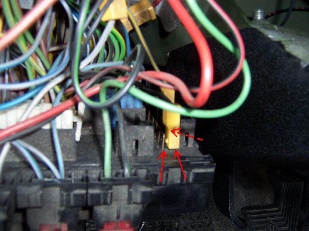

Moin zusammen, habe in meinem T3 folgende Komponenten verbaut: Alpine CDE 9880 R Audio-System MX-120.2 Endstufe Audio System Radion-165 Lautsprechersystem Das Radio ist wie hier auch im Forum gebrückt am Dauerplus angesprochen. Das heißt, ich muss das Radio manuell ausschalten. Die Endstufe ist ordentlich mit 20 mm Strom und Massekabel verkabelt. 20 cm hinter der Batterie hängt ne 40 Ampere ANL-Sicherung. Wenn Radio aus, Endstufe ebenfalls aus. Ich wollte jetzt gerade weg fahren, leider nicht möglich, da die Batterie leergelutscht ist. Kann es sein, dass es mit dem gebrückten Strom am Radio zusammenhängt? Davor hatte ich keine Probleme. Oder nimmt die Endstufe noch irgendwie saft? Mir wäre es eigentlich auch ganz recht, wenn das Radio mit eingeschalteter Zündung anspringen würde. Soll ich entsprechend auf Zündplus am Sicherungskasten klemmen? http://www.motor-tal...?attachmentId=296597Oder ist das Problem ein anderes?

Also wenn die Endstufe aus geht wenn du das Radio ausmachst, dann zieht die keinen Strom mehr. Wenn du jedoch das Remotekabel an Dauerplus hängen hast, müsste die Endstufe durchgegehnd laufen und somit die Batterie über Nacht Leergesaugt haben. Bei deinen Komponenten wäre hier der einzigste Verbraucher die Endstufe aber wenn die, wie du schon sagst aus geht dürfte das Problem wo anderst liegen..... Was für eine Batterie hast du vorne drin? |

also Stufe hängt am Remote. Habe vorne keine Batterie. |

Wo liegt deine Batterie? Denke mal unter dem Fahrersitz, wollte wissen was das für eine Marke / Stromstärke / ca. Alter der Batterie ist. Du hast vom Radio ein Chinchkabel mit einem dünnen Remotekabel bis zur Stufe verlegt. Das Remotekabel hängt das am Dauerplus? |

Ach so, also die Batterie ist hinten im Motorraum. Was genau für eine, kann ich erst später sagen, bin noch unterwegs. Ja das Remote ist mit dem Cinchzusammen, also dazwischen. Aber es hängt nicht am Dauerplus sondern am Remote (blau-weißes kabel)des Radios. Lüfter und grüne Lampe der Endstufe sind auch aus. |
