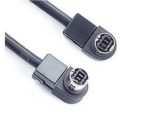

Hallo Leute ! Ich bin neu hier, und klar, die Neuen kommen auch gleich mit ner Frage! Ich möchte mir ein Wechslerkabel selber löten und brauche den Belegungsplan dafür. Bin mir sicher daß einer von euch Spezialist genug ist um mir helfen zu können ! Sony selbst lässt auf mehrfache Anfrage keine Infos raus. Das Kabel hat sogenannte AI Anschlüsse. Hier ein Link dazu: http://ecx.images-amazon.com/images/I/41LERFJ3C%2BL.jpgDanke schon mal im voraus! Gruß Werner |

![]() ![]() SONY Unilink für CD-Wechsler-Anschluss (pm) 1. Ready (only on older systems, normally not connected) 2. /Reset 3. SIRCS (Serial InferRed Control System) additional data 4. Clock (from master) 5. Data (bidirectional TTL) 6. Bus On (from master, cascaded to slaves) 7. Battery (+12V 2A max) 8. Ground Oder http://users.ntplx.net/~andrew/sony/unilink/ |

Danke ! Damit komm ich weiter! Gruß Werner |
