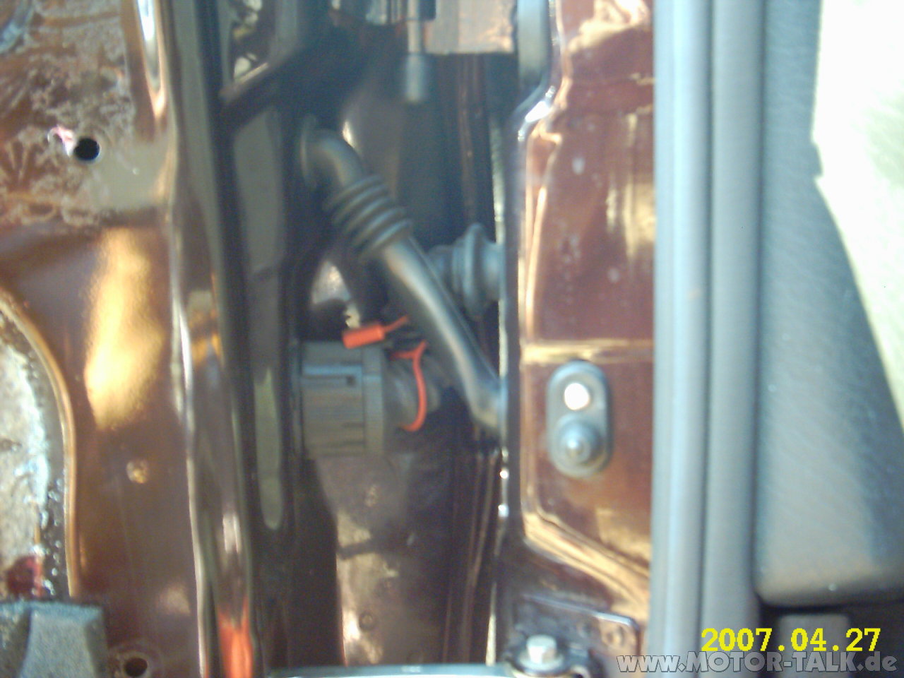

Hallo leute, bin seit gestern dran, meine endstufe, bkiste und lautsprecher zu montieren. Ich versuche seit gestern einen weg von der batterie in den innenraum zu finden. Jetzt hab ich einen gefunden, hinter der batterie der klimakasren. Darf ich dort 2 löcher reinbohren und durch den klimakasten das kabel zuiehen? Es ist hohl. Habe einen opel corsa b, bj 98. Bitte um schnelle abtwort od eventuelle alternativen. Danke eure isi |

Hallo Man man man hätt ich die anleitung früher gehabt, hätt ich mir viel erspart. Mein dad hat mir Eben gestern gesagt der gummipfropfen sei ne lüftung die darf ich net rausziehen, da er maschinenbau studiert hat hab ichs mal geglaubt und deshalb hab ich seit gestern nach ner andeten lösung gesucht dankeschön. Hat jetzt alles geklappt , nur die lautsprecherkabel gehn bei dem turschlauch net durch. Hab sie jetzt mal provesorisch durchs blech zwischen der tür gezogen, wos halt immer ein wenig eingezwickt wird beim türeschließen, vlt krieg ichs ja noch besser hin morgen. Danke nochmal für die super seite Lg isi |

hallo isi du kannst sonst auch in den gummipropfen einen schlitz reinmachen. geht wunderbar. die kabel für die ls, legst du am besten durch den originalen türstecker. diesen musst du vorsichtig aufbohren wenn du platz genug hast. eine andere möglichkeit wäre, das du dir solche ´´gummitüllen´´ besorgst. dann bohrst du ein loch in de tür und in die karosse und setzt dann die tülle ein. dort kannst du denn das kabel durchziehen. leider fällt mir der richtige name der tülle nicht ein. mfg bjoern |

Wenn du dir es nicht zutraust die türstecker zu zerlegen und auf zu bohren, dann kannst du auch die originalen in dem Türstecker verwenden, vor und nach dem Türstecker einfach die neuen Kabeln angelötet |

Hallo leute Sodele bin jetzt komplett fertig, nach drei tagen durcharbeiten Bin richtig stolz, da ich vor 5 tagen noch nicht mal wusste was ein massepunkt ist, dachte ich das wird ne weile gehn bis ich das alles hinkrieg danke liebes internet hab die ls kabel jetzt besser verlegt, konnte nicht durch diese türschläuche durch, bei mir sieht das irgendwoe anders aus. bin aber den selben weg gegangen. Also vom inneren des autos durch den weg raus wo azch der gummipfropfen verläuft, durch den hab ich auf der seite Wo er "ins freie" kommt ein loch gestanzt und bin da durch, sodass alles noch schön dicht ist. Hab dann ein loch in die karosserie (türe) gebohrt, etwas unterhalb des anderen türschlauchanschlusses. Durch das loch hab ich einen dübel rein gesteckt ( damit sich das an der gebohrten kante nicht aufreibt) und dirt das kabel in die tür geführt. Bin ganz zufrieden mit der lösung, so wie ich es gestern gemacht habe war das nicht gut. Danke für eure hilfe morgen um 9 ist es dann so weit, da stell ich dann alles mit dem von dem ich das gekauft hab ein und schließe alles an. bin schon gespannt auf morgen ![]() das erste was ich mach wenn alles läuft ist mir die nägel neu machen lassen, das aceton hat mir die acrylnägel zersetzt und die handschuhe haben die reste davon blau eingefärbt Lg isi |

hey isi also diese ´´gummitüllen´´ (gibt bestimmt nen richtigen namen dafür) bekommst eigentlich bei jedem car-hifi händler. hab die damals umsonst mitbekommen. der ´´stöpsel für die erkennung´´ ist der kontaktschalter für´s licht, nur mal so btw ![]() ja, fahre ruhig hin und rede mit ihm. wird schon alles gut gehen ![]() mfg bjoern |

Joa, das Dübel-Klebeband-und-bisserl-Silikon-drüber wäre jetzt auch nicht mein Fall, hätte auch eher sowas im Sinn gehabt, natürlich mim entsprechenden Durchmesser. Solang das Kabel nicht gequetscht wird ists ok, sowas muss ne gescheite Isolierung ab können. Und vom Fingernagelstyle ist ja echt nimmer viel über Aber erstaunlich das sich jemand mit gestylten Fingernägeln überhaupt an sowas ranwagt, Respekt ![]() @michelnator: Wieso glaub ich nicht dran das Du da die Tür im Kopf hast |

schau mal hier, da hab ich noch das foto von meiner massepunktfehlkonstruktion jetzt wo ich den "richtigen massepunkt" unter der sitzbank gefunden hab, versteh ich meinen händler schon, dass der nicht gerade gut gewählt ist lg |

richtig, zumal ist dort noch farbe drauf, oder täuscht das? naja, da ja heutzutage viele karosserieteile geklebt sind ist es wirklich ein doofer masse punkt. aber du kriegst es schon in den griff mfg bjoern |

ja da ist schon noch farbe dran, aber da hab ich noch nicht daran rumgeschliffen. ist schon blank geworden, hab da ne halbe stunde geschliffen bis zum muskelkater ich hoffe es, hab jetzt so viel beiträge gelesen von usern die das problem schon ewig verzweifelt suchen und nicht finden, ich hoffe ich hab nich das selbe schicksal mit meiner anlage. mal sehn wies morgen läuft. schönen abend |
