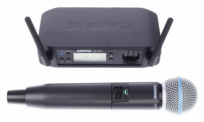

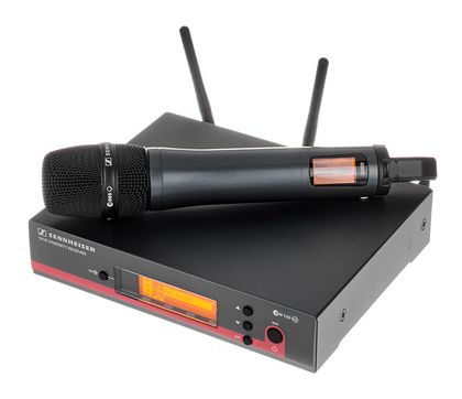

Hier ein paar Beispiele für gute Handhelds: [LEFT] Sennheiser XSW 35 Vocal Set E-Band[/LEFT][LEFT]![]() Nicht so toll bei Griffgeräuschen, Rest überzeugt. [LEFT] Shure GLXD24/Beta58 Wireless-System[/LEFT][LEFT]![]() Gute Kapsel, kenn das Beta 58 aber nur mit anderem Empfänger. [LEFT] Sennheiser EW 165 G3 / E-Band[/LEFT][LEFT]![]() Nicht ohne Grund sehr verbreitet ![]() Gruß Jan |
