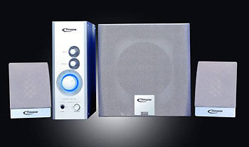

Hallo, ich habe seit vielen Jahren ein günstiges, aber für den Preis sehr gutes 2.1-Audiosystem am Fernseher im Einsatz; Herstellerfirma ist "Typhoon"; so sieht es aus (Foto aus dem www): https://www.ixbt.com/short/2k2-10/img31462.jpg Seit einiger Zeit nun sendet der Verstärker im Abstand von 10 bis 30 Minuten immer mal wieder ein unangenehmes Netzbrummen auf die Lautsprecher. Es schwillt an, überdeckt das eigentliche Audiosignal bald fast vollständig, bleibt etwa 30 bis 60 Sekunden bestehen und verschwindet dann wieder. Am Fernseher liegt es offenbar nicht; das Brummen bleibt auch bestehen, wenn ich ihn nach Beginn des Brummens ausschalte. Auch wird keine der Komponenten bewegt. => Hat vielleicht jemand eine Idee, was Ursache und Abhilfe für das Brummen sein könnte? Vielen Dank! |
