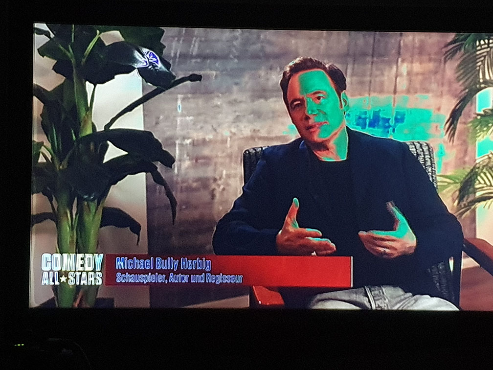

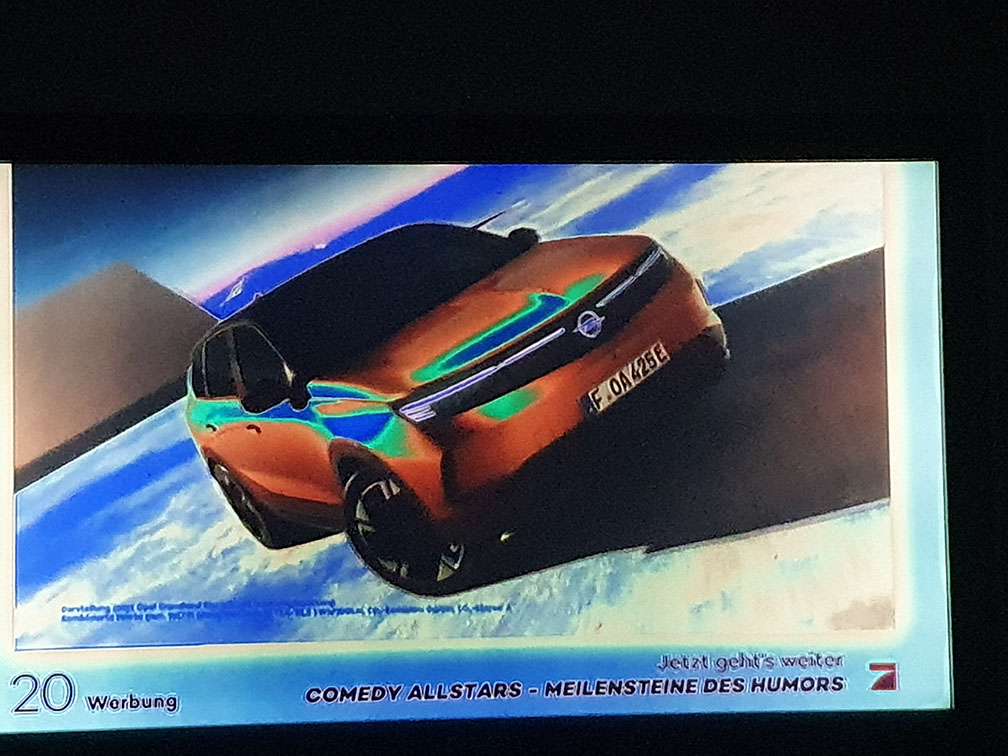

LE40B679user
Neuling |
#1155
erstellt: 12. Sep 2025, 09:36
Hallihallo, ich hänge mich mal an diesen Thread an, obwohl er schon älter ist. Ich gehe davon aus, dass bei mir auch der AS15 fällig ist, aber zur Sicherheit frage ich vorher nochmal nach. https://sf-w.de/hifi-forum/20250910_213430_.jpg https://sf-w.de/hifi-forum/20250910_213618_.jpg(Bilder direkt einbinden will irgendwie nicht...) Sieht das nach einem defekten AS15 in meinem LE40B679 aus? Danke MfG g. |
