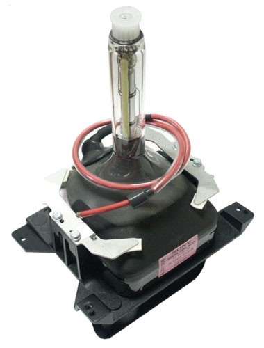

Leider kenne ich mich mit der Röhre und was ich abschrauben kann ohne das noch mehr Flüssigkeit austritt nicht aus. Werde mal das Oberteil die Linse abschrauben.

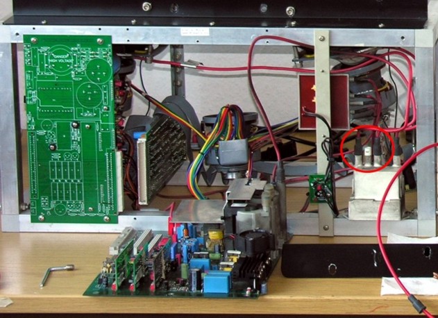

So siehts aus! Man muß sich dem Ganzen vorsichtig nähern. An der Röhren-Optik-Mechanik würd ich erstmal gar nichts schrauben, bis Du wirklich weißt, was Du wo wie tust...
Die Delta 78 von U.S. Precision Lens ist nur das letzte Linsensystem vor der Projektion auf den Screen. Ich hab die Delta 77 bei meinem drin. Hat aber mit der Röhre nix zu tun. Ist wie gesagt nur Optik. Sollte die auf der Innenseite auch etwas ab bekommen haben von den Kühlflüssigkeit, kannst Du die einfach mit Glasreiniger und Küchenpapier säubern. Am Besten hinterher noch mit Druckluft abblasen. Dasselbe gilt grundsätzlich auch für den Spiegel.
Der Vorteil der Druckluft ist vor allem, dass Du versteckte kleine Reste der Kühlflüssigkeit immer zu sehen bekommst, wenn sie noch da ist, da die Druckluft diese auch aus den kleinsten Poren herausbläst und durch ihre völlig andersartige Viskosität und dem Fließverhalten kann man sie auch gut von Kontakt WL oder Glasreiniger oder Wasser unterscheiden. Sehr wichtig auch bei der Platinenreinigung!
Der Spiegel ist prinzipiell nichts anderes als ein normaler Glasspiegel und auch als solcher zu reinigen. Einziger Unterschied: es ist ein Oberflächenplanspiegel und kein normaler Badezimmerspiegel. Bei normalen Spiegeln wird erst einige Millimeter "hinter" der Glasfront an einer Folie gespiegelt - bei einem Oberflächenplanspiegel DIREKT an der Glasoberfläche. Das Licht der Röhren darf eben nicht DURCH das Glas, sondern muß direkt auf der Oberfläche reflektiert werden, sonst ergibt sich (wie bei einem normalen Spiegel) beim Durchgang durch das Glas rein und wieder raus ein Doppelbild auf dem Screen, da das Licht IM Glas ja einen anderen optischen Brechungsindex erfährt, als wenn es nur "an der Luft" (Oberfläche) bleibt. Aber wie gesagt: Reinigung ganz normal mit Glasreiniger und Küchentuch.
Sonst sieht man das die Flüssigkeit hauptsächlich beim Hochspannungsteil breit gelaufen ist aber dort fast nichts angegriffen hat.
AUAAAA...
Kommt jetzt halt drauf an, wie genau der aussieht. Aber wenn das Zeug direkt unter den HV-Trafo gelaufen ist, dann wird die Kiste wahrscheinlich gar nicht mehr anlaufen (würde man jetzt versuchen, sie einzuschalten), da das Netzteil wahrscheinlich nicht mehr gegen den hohen Einschaltstrom ankommt, den die Kurzschlüsse beim HV-Trafo jetzt erzeugen...

Wo genau kann ich nicht sagen, da ich wie gesagt die Konstruktion des Geräts nicht im Detail kenne.
Aber sicher ist, dass die Delta Linse selbst nicht direkt mit der Kühlflüssigkeit in Kontakt kommt (oder zumindest sollte sie das nicht ).
Da sitzt nochmal eine andere "nach innen" (zur Bildfläche hin) gewölbte Linse dazwischen. Zwischen dieser Linse und der Bildröhre selbst ist dann auch die Kühlflüssigkeit.
Den oberen Linsenblock "Delta 78" kannst Du also direkt abschrauben. Das ist kein Problem (sind ja nur 4 Schrauben oder?).

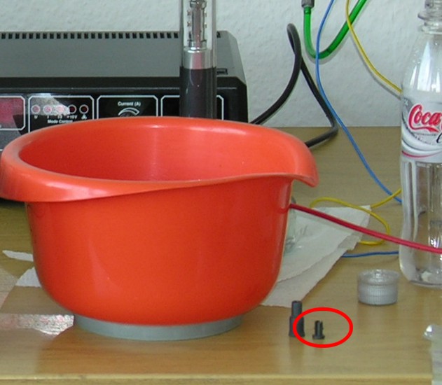

#11 erstellt: 29. Jun 2007, 22:06
Hi Jens!
Danke für die Bilder. Das mit diesen "Blasen" sieht interessant aus. Hmmm...
Also, so sieht das bei meiner Engine hier aus:
Da ich grade die Grün-Röhre da gewechselt habe, ist auch der mittlere Anschluß für die drei Röhren offen (roter Kringel). Da siehst Du zumindest die Nuten am Splitter.
Und hier noch der "Plastikring":
Da siehst Du die Rastnasen angedeutet (sorry - die Bilder sind nur Teilausschnitte aus 5MPix Bildern und daher stark vergrößert jetzt... :.)
So sollte das auch bei Dir aussehen. Irgendeine "Halterung" müssen die HV-Kabel haben. Die MÜSSEN gesichert sein gegen Herausrutschen!
Halt uns auf dem Laufenden!

Ansonsten sieht die Röhrenmechanik so aus:
Sieht mir grundsätzlich nach ner Panasonic Röhre aus. Die Mechanik ist simpel. Aber das Dichtungsproblem leider nicht!
Diese Gummiblasen sind nichts anderes als das, was man in Leitungssystemen immer hat, wenn Flüssigkeiten mit unterschiedlichen Temperaturen vorhanden sind: ein Druckausgleichsbehälter. Wenn Du das Gerät jetzt in Betrieb nehmen würdest eine Stunde lang, dann würdest Du sehen, dass diese Gummiblasen sich aufblähen. Durch die starke Erwärmung der Flüssigkeit dehnt sich diese natürlich aus - das führt zu einer Ausdehnung des Flüssigkeitsvolumens und eben zur Drucküberhöhung und wird durch die Blase aufgefangen.
Das mit Dichtungen selbst basteln muß schon sehr gut funktionieren, denn ein Überdruck von 2,5 Bar ist keine Seltenheit...
Müssen wir mal schauen. Besser wäre es wahrscheinlich schon, eine Originaldichtung zu bekommen.

Wenn Du jetzt mein Bild der Röhrenmechanik mit Deinem Bild vergleichst, dann müßte dieses rosa Typenschild von meinem Bild auf jeder Deiner Röhren bei Deinem Bild auf der jeweils rechten Seite sein... Du hast ja das Gerät noch nicht wirklich auseinander gebaut. Deshalb hast Du die Aufkleber wahrscheinlich nur noch nicht gesehen.
Aber mal ehrlich: wozu brauchst Du die Angaben jetzt noch? Die Röhren scheinen doch in Ordnung zu sein...?
BTW, was sagt Dein Kontakt? Kann er noch einen Röhrensatz besorgen? Evtl. wichtig, falls wir dort das Dichtungsmaterial klauen müssen...
Was die Kühlung selbst betrifft: es gibt in diesen Geräten keine "Wärmetauscher" in Deinem Sinne. Es ist ja keine Heizungs- bzw. Kühlanlage In solchen Dimensionen spielt sich das nun auch wieder nicht ab. Die Kühlung wird einfach dadurch erreicht, dass die Energie von der Glasoberfläche der Röhre von der Flüssigkeit abgenommen und an die komplette Mechanik, mit der sie in Berühung kommt, weiter gegeben wird. Alles, was auf Deinem Bild schwarz ist, ist quasi als Kühlkörper zu betrachten. Das ist das, was im Betrieb auch ganz gut warm wird. Das sind schon einige dm² - das reicht. In anderen Geräten gibt es zwar teilweise ein Schlauchsystem - das dient aber nur dazu, die Röhrenbehälter untereinander zu verbinden und führt am Ende auch nur zu einem Druchausgleichsbehälter (den alle drei Röhren dann eben gemeinsam haben).
Die Gummiblase hier ist nur als Ausgleichsbehälter für jeden Röhre separat zu sehen - denn der Überdruck entsteht in jedem Fall, sobald das Gerät in Betrieb geht. Wenn ich Dich richtig verstehe (und so habe ich mir das auch gedacht) ist noch genug Flüssigkeit in der Mechanik vorhanden. Der Behälter ist also nicht leer gelaufen!
Jetzt ist nur die Frage, wie sieht die Gummiblase unter der Deckelplatte aus bzw. wie sieht das gesamte Dichtungssystem aus und wie können wir die Platinen reparieren...

Hier mal noch ein Bild von so einem Splitter.
Da gibt es nach meiner Meinung keine Hülsen.
Shot at 2007-06-30
Viele Grüße Jens

Das mit dem Splitter ist auch was Neues für mich. Hab ich so auch noch nicht gesehen. Hmmm...
Was siehst Du denn am Kabel, nachdem Du das Kondom hochgezogen hast?
HAVE FUN!

Beim Splitter sehe ich vin oben 2 Nuten und inden Nuten 2 Rasthaken. Habe schon versucht diese zu entriegeln aber bisher ohne Erfolg.
Bis bald Jens

Habe nun die Hochspannung am Splitter und an der Fokusverteilung getrennt. Am DST sind diese eingegossen.
Die Platine habe ich mit der Zahnbürste und Wasser mit Spühlmittel geschruppt. Na toll, wie soll ich jetzt Zähne putzen?
