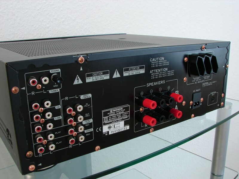

Nein einen anderen Adapter habe ich zur Zeit nicht. Das Klinken-Kabel schließe ich aus, da ich das nicht benötige wenn ich den Laptop anschliesse, dort sind es nur Adapter und Chinch-Kabel. Habe hier mal ein Bild mit den Anschlüssen des Verstärkers: Pioneer A-604R AnschlüsseOben am Phono-Eingang befindet sich noch ein Anschluss für die Erdung des Plattenspielers. Besteht die Möglichkeit hier durch Verbindung mit dem PC das Problem zu lösen? [Beitrag von Buddha04 am 20. Dez 2011, 17:28 bearbeitet] |

Nutz ihr Onbord Sound oder Separate Soundkarten ? Habt ihr einen Digitalen Sat-Receiver in nähe eures Verstärkers ? Das Rauschen tritt auch bei nur Einseitig Angeschlossenem Kabel auf? Das Rauschen tritt auf Sobald ein 2tes Elektro Gerät an das Cinch bzw. den Adapter angeschlossen wird ? (auch ohne Signal) Hab mir Grad den Ganzen Thread Nochmal Durchgelesen ihr habt nicht eventuell einen Mono-Klinke auf Cinch Adapter im Stereo Port ? [Beitrag von .Harlekin. am 21. Dez 2011, 04:11 bearbeitet] |

a.)Onboard-Sound soweit ich weiß, habe jedenfalls keine Soundkarte extra gekauft. b.)Sat-Receiver steht an anderer Stelle. c.)Hab ich noch nicht ausprobiert. d.)Rauschen tritt sofort auf, ohne das ein weiters Gerät angeschlossen wird. Ich habe die Frage auch mal an jemand weitergeleitet der Veranstaltungstechnik macht hier seine Antwort: "Grundsätzlich ist es immer kritisch eine so lange Leitung für ein unsymmetrisches Signal (wie chinch) zu verwenden. Daher sollte die Überlegung immer zuerst sein, die Leitungslänge zu verkürzen. Zudem sollte eine solche "ungeschirmte" Leitung nicht unbedingt direkt neben anderen Leitern, wie Stromkabeln, oder dergleichen verlegt werden. Um die von Ihnen angesprochene Brummschleife zu vermeiden, kann es hilfreich sein mit der Stromversorgung der beiden Geräte (hier: PC und Verstärker) zu experimentieren. Dabei ist zum einen darauf zu achten, dass beide Geräte auf derselben Stromphase liegen (im Zweifel einfach mal mit einer 3er Dose an die selbe Steckdose hängen). Zum anderen kann es in manchen Fällen auch Helfen den Stecker eines der beiden Geräte einfach mal "umzudrehen". Sollte das alles nichts helfen gibt es noch zwei Lösungswege: 1) Das Gehäuse Ihres Verstärkers erden: Dazu einfach mit einem Kabel (am besten mit Krokodilklemme) den metallischen Teil der Verstärkergehäuses mit der "Erde" an einer freien Stecksode verbinden (das sind die blanken Pins an der Seite einer Schuko Dose). Solle es sich bei Ihrem PC um eine Notebook handeln sollten Sie auch mal probieren, ob es bei Akkubetrieb besser ist als bei Verwendung des Netzteils. 2) Einen Mantelstromfilter für Chinchanschlüsse verwenden. Kostet ca. 10 Euro: http://evident-shop....mfilter.html?pse=coa(das ist der erstbeste Link, den ich gefunden habe)" Habe mir jetzt so einen Filter bei Amazon bestellt (gab es dort günstiger). Werde berichten, sobald er da ist. |

So der Filter ist eingetroffen, direkt verkabelt und Ergebnis: das laute Brummen ist weg. Dafür ist jetzt ein Wummern in den Boxen zu vernehmen, das aber wesentlich leiser und angenehmer ist als das vorherige Störgeräusch. Vielleicht hätte ich doch nicht so sparsam sein sollen und etwas mehr ausgeben sollen (hochwertiger Filter = besseres Ergebnis?). Bin aber erstmal zufrieden. Frohe Weihnacht Allen hier und einen guten Rutsch Gruß aus LEV Buddha04 |
